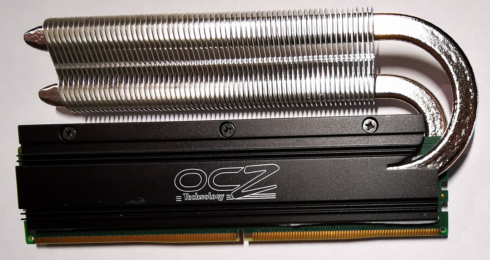

Чем оем ки охладить? раньше столько видов охлада для памяти было во времена ддр2 и ддр3, когда такого нагрева не было, а теперь с нагревом 70+ никто охлад замутить не может в продажу нормальный :bandhead:

garison87
охладить их не проблема если есть норм радиаторы.

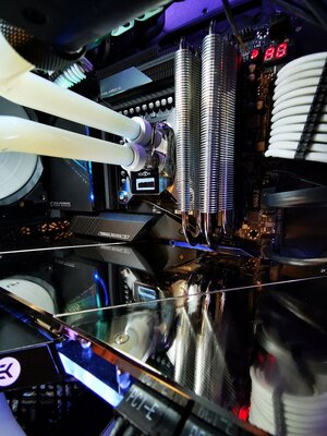

а что это за софтина?
IMG_20220210_002414.jpg [ 371.62 КБ | Просмотров: 943 ]
IMG_20220209_223148_edit_516185252030608.jpg [ 318.48 КБ | Просмотров: 943 ]
Ultra 285K 5.8P 5.2E / Apex Z890 / 48Gb ADATA 9200@9333CL40 / RTX5080 Gigabyte/ Watercooling
Asus OC Tool
garison87
У меня такие во времена ддр2 были, жаль все распродал или раздарил, тогда делали для охлада, а не для свистоперделок типа пластиковых радиаторов на адате. По размеру нормально встали только прокладки заменил на новые? Может на авито поисчу.
все стало как влитое - прокладки от Gelid и термопасту MX4 использовал.
