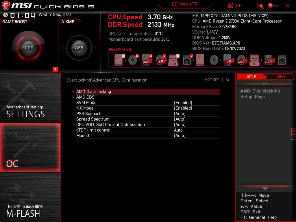

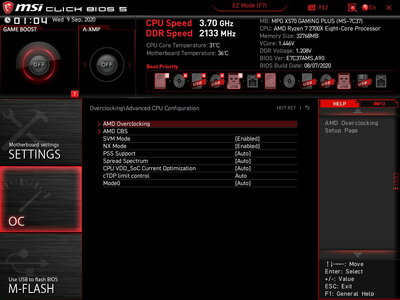

SRV1977 писал(а):
Rimpo AMD CBS -XF.... -FCLK вроде там где то, если честно знаю что именно в этом меню, а вод подменю вспомнить не смогу.
Если двухранговая, тогда Rtt как камрад советует.
Вот скриншоты, правда, пункта нет
MSI_SnapShot_01.jpg [ 166.78 КБ | Просмотров: 482 ]
MSI_SnapShot_00.jpg [ 176.83 КБ | Просмотров: 482 ]
MSI MPG X570 Gaming Plus vA0.0 Ryzen 5 3600X (Stock) G.Skill F4-3200C14D-32GTRG Samsung B-Die 3733 16-16-16-32-CR1 1.44v MSI GTX1660 Super Gaming X
Регистрация: 24.06.2019
Откуда: Владивосток
Фото: 4

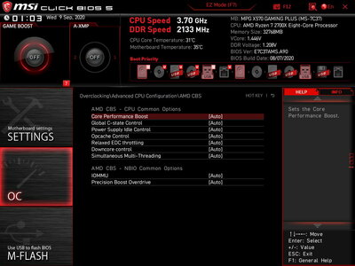

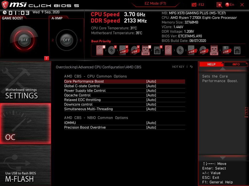

Так и скриншота нужного нет. Сделай скрин AMD CBS
Ryzen 9 5900X
MSI MEG X570 Goodlike
Sapphire AMD Radeon RX 6900 XT TOXIC GAMING OC Extreme Edition
4x8Gb Kingston FURY Beast Black RGB 3600MHz CL16
Регистрация: 19.08.2020
Откуда: вот оттуда ->
SRV1977
Второй скриншот, это все что есть.
К сожалению, нет старта материнки выше чем 3466, а далее bsod при gdm off.

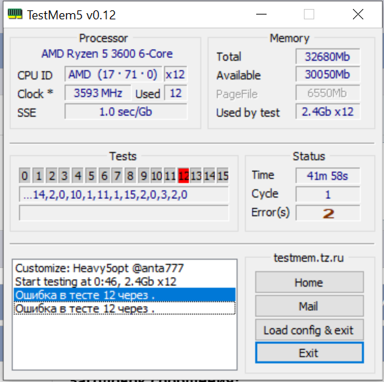

Регистрация: 07.09.2020

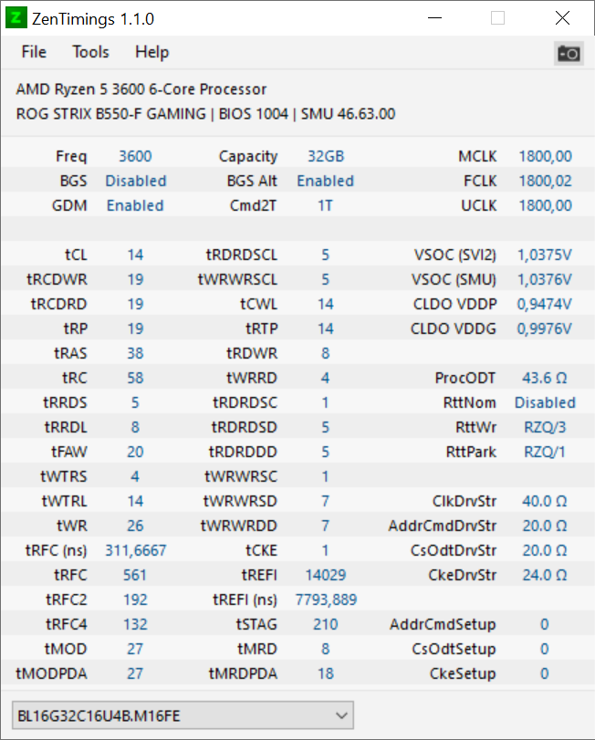

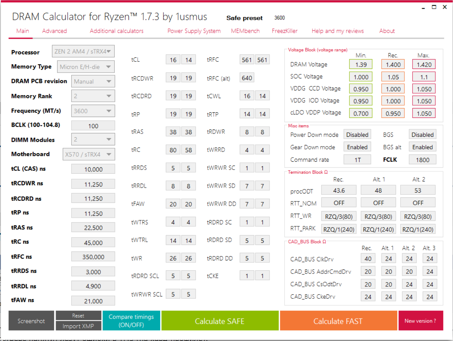

Доброй ночи!
Попробую обратиться, может поможете. Прочитал, просмотрел, вроде всё делал правильно и последовательно (и сам всё ставил, и по калькулятору) (первичные, вторичные, третичные выставлял)... Но что-то при некоторых тестах (видимо при прогреве памяти) лезут ошибки в TM5 (на хард-профиле).
Ита (не удивляйтесь и сильно не бейте):
Мать: asus rog strix b550-f gaming
Проц: Ryzen 5 3600
Память: 2x 16 Gb Crusial BallistiX 3200 (U4 которая, Micron Rev.: E). Напряжение DRAM 1.45v, SoC: 1.1v, VDDG (CCD, IOD): 1.0v, cLDO VDDP: 0.95v.
Мучаюсь третий день, не знаю куда ещё копать...
Пните, подскажите, help!!!
ZenTimings_Screenshot_26660086,809555.png [ 153.11 КБ | Просмотров: 534 ]
Снимок.PNG [ 83.64 КБ | Просмотров: 544 ]
Снимок2.PNG [ 382.44 КБ | Просмотров: 544 ]
Память, проц, мать тестил на стабильность и нормальность (не битость) до разгона памяти - всё отлично...
Да, скриншоты и настройки с калькулятора - распущены в большинстве своём относительно тех, что были ранее настроены БЕЗ калькулятора, но по инструкциям тут, в шапке...
Последний раз редактировалось Shaman4ik79 09.09.2020 1:49, всего редактировалось 2 раз(а).
Откуда: Владивосток
Фото: 4
Rimpo Нужен скриншот меню AMD CBS, а вы уже скинули скриншоты настроек одного из подменю CBS

Shaman4ik79 да скорее всего, действительно банальный перегрев. TM5 с пресетом анты очень прилично греет память и за 40 минут такого кипячения могут полезть ошибки. Вы уверены, что вам так необходимы аж 1.45Вольт? На меньшем напряжении не пробовали?
SRV1977
Более пунктов нет, все что есть. При заходе в AMD CBS картина как на скриншоте.
Пробовал... чуть меньшем... просто ошибки лезут тогда другие...
Мне нужен алгоритм?
Про температуру - она будет, конечно, падать, с понижением напруги... Но представьте рендеринг (видео) тяжёлых видео (в Премьере сделанный с кучей эффектов и настроек) в течении 2-4 (а может и больше, к примеру 8-10) часов (да, есть и такие), где именно на проц и память ложится больше часть операций (проц до 100%)... И тут это всё сыпаться начнёт... А нужно быстре, и выше, и выше!
