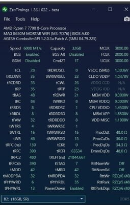

Alexshanghai m-die и не кингбаки,но вряд ли суть сильно поменяется
3.png [ 36.56 КБ | Просмотров: 2214 ]
Регистрация: 14.12.2013
Откуда: СПБ
Фото: 40
у меня в стоке c28-35-35 стоит ли ставить 36?

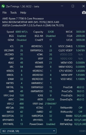

memory.jpg [ 50.93 КБ | Просмотров: 2041 ]
можно ли считать такие настройки оптимальными?

Alexshanghai вообще при tRCD=35 должно получатся что-то вроде:tRAS=tRCD+tRTP=47, а tRC=tRCD+tRAS=82, но влияние tRCD на скорость ни в играх ни в АИДе ты не заметишь, так что можешь свободно оставить 28-36-36 тогда и tRAS c tRC править не придется.
P.S. А вообще перечитай внимательно ещё хотя бы раз "шапку" и вопросы сами отпадут.
напряжения конские для 6000
AMD 9800X3D/ MSIX870 TOMAHAWK/ADATA XPG Lancer 64ГБ 6000CL26/Radeon RX 7900 XTX Taichi/ DEEPCOOL PQ1000M/34"Samsung Odyssey G8 G85SD
Откуда: СПБ
Фото: 40
спасибо.
Добавлено спустя 2 минуты 15 секунд:
все авто :shock: куда и что снижать?
仁者见仁,智者见智
Регистрация: 17.06.2025
все авто куда и что снижать?
VSOC 1.3в куда столько 1.1-1.2в
на память какой вольтаж ?
Настраивай 6000-26-36-36-36-48-84
tREFI 65535
tRFC 360
MEM VDD 1.45
VDDQ и VDDIO 1.38в
Откуда: СПБ
Фото: 40
tREFI 65535
tRFC 360
MEM VDD 1.45
VDDQ и VDDIO 1.38в
авто 1.45v вроде
仁者见仁,智者见智
