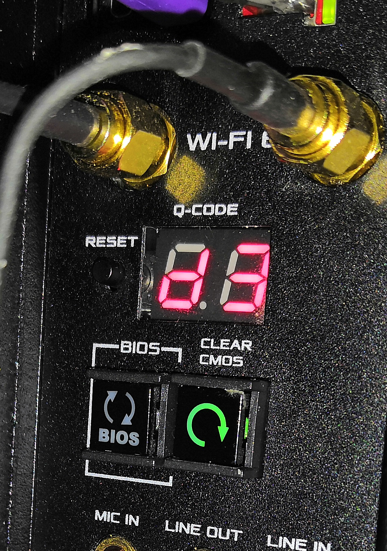

Foma777 писал(а):
Худшее - это как у многих, лазить в кишки компа руками и совать батарейку туда-сюда.
Спасибо тебе, Asus, что избавил от такого

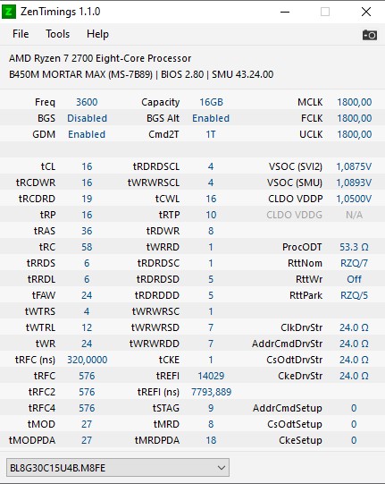

Всем привет. Парни, подскажите пожалуйста что не так я настроил. Система в ОССТ не проходит тест (ошибки). Вольтаж оперативки ставил от 1.36 до 1.4 и все комбинации из калькулятора.
Аннотация 2020-09-09 111112.jpg [ 71.71 КБ | Просмотров: 580 ]
