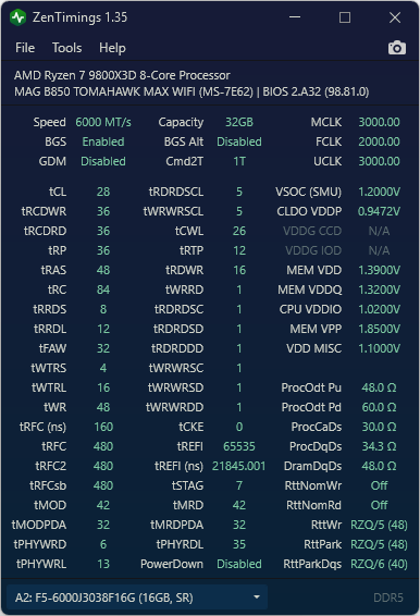

Подскажите пожалуйста, что можно еще настроить? Пытался ставить tREFI но летят ошибки. память K5.01.FPM5FD9401 (Hynix M-die)
ZenTimings_Screenshot_29250498.9095626.png [ 40.24 КБ | Просмотров: 1454 ]
Регистрация: 15.02.2010
Попробуйте так, m-die
IMG_3567.png [ 36.56 КБ | Просмотров: 1444 ]
А разве tREFI чем выше, тем напряжнее? Я наоборот, думал, уменьшение может дать ошибки.
Так то, судя по шапке, tREFI надо бы 65535.

KolyaSpectral1337
У вас с напряжением на VDDQ=1,8 это очень жёстко и не должно быть такое! А на VPP=1,4 мало! Вы их перепутали, почитайте шапку и внимательно выставите напряжения а то так и сгорит !
Это ZenTimings так считывает напряжения с последней AGESA. У меня тоже так же криво показывает, хотя напряжения все в норме.
