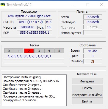

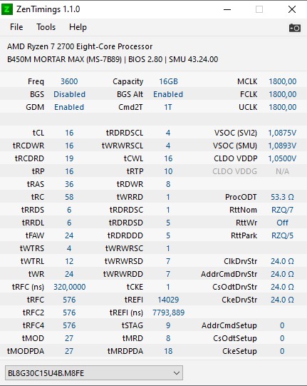

Кто знает что лучше по таймингам увеличить для стабильной работы? Система не проходит ОССТ тест. Чипы micron e-die.
Настроить сопротивления нормально и не трогать tRFC руками, ну и чтение статей из шапки никто не отменял. ОССТ память не тестируют.

Регистрация: 09.09.2020
Так tRFC по калькулятору выставлены. Что по сопротивлению изменить?

Регистрация: 23.01.2019
Boewulf, попробуй VSOC повысить до 1,12-1,13V, у меня в этом дело было. tWRRD=2, на 1 у меня ошибки сыпались

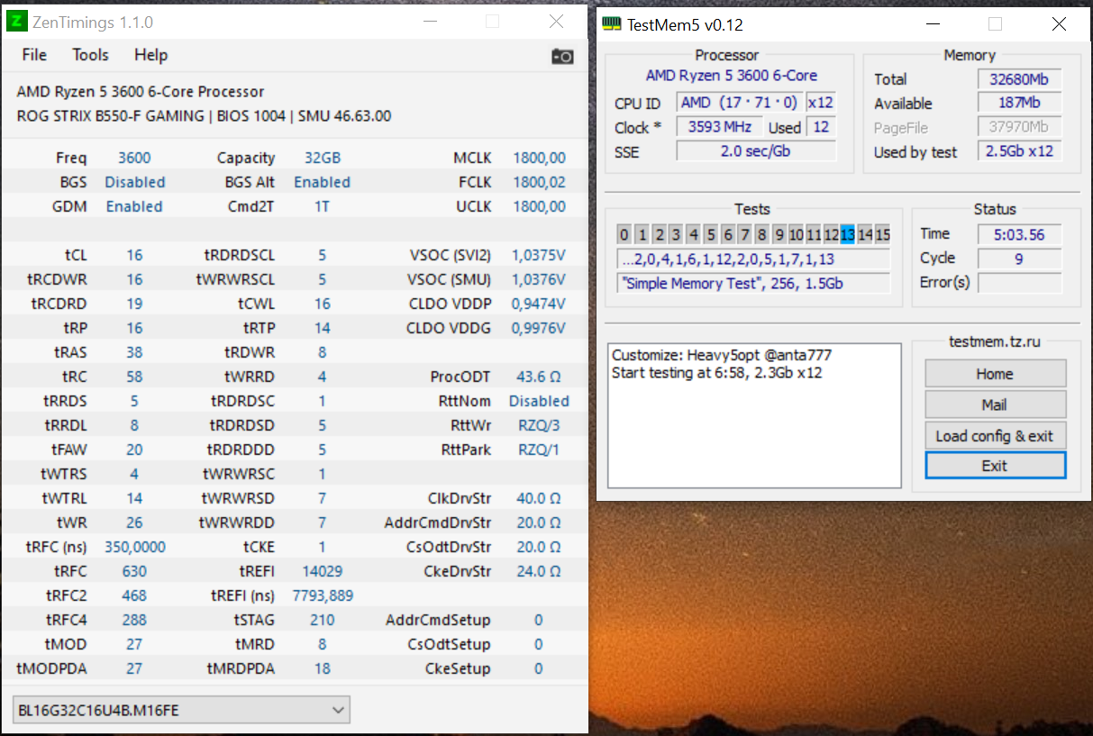

The KMS писал(а):
Про напряжение и температуру Micron E-die
Пробовал прохладным воздухом дополнительно обдувать (с балкона, на улице +11) - ведёт стабильнее, ошибки появляются, но через 1-2 часа тестирования (когда уже 2-3 цикл хард-теста запущен), а не через 5-20 минут... У меня корпус - Fractial Design S, охлаждение штатно хорошее, на проце стоит DeepCool Redhat...
Shaman4ik79 а чего частота 3600? zen2 3733-3800 на микронах едет без проблем.
VSOC=1.10, tRCDRD=20 поставь и сможешь повысить частоту (CLDO VDDP установил на 0,9V?). tRFC (при 3600 = 544, при 3666=552, при 3733=560, при 3800=568)
у тебя самый простой вариант разгона (zen2+MicronrevE), всё идёт по шаблону, за пару часов можно всё настроить.
ну и хватит уже этот хэви опт использовать, короткий тест usmusV3 и финальный тест после всех корректировок extreme (хотя некоторые без него гонят)

Регистрация: 07.09.2020
The KMS писал(а):
SOC мать у вас занижает, я смотрел это значение в hWINFO и приводил его к значению 1.08 в своей системе, иначе у меня падали показатели производительности при значении 1.03v, но тут всё индивидуально для каждой системы.
Не совсем понятно: HWInfo есть, данные - такие же. Мать занижает SoC - вижу...
Снимок4.PNG [ 558.96 КБ | Просмотров: 612 ]

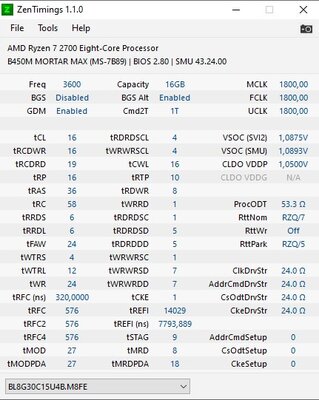

Есть рецепт для моей связки?
140247.jpg [ 48.37 КБ | Просмотров: 599 ]
09 140402.jpg [ 185.08 КБ | Просмотров: 600 ]
Ранее писал, что сразу 0.95В...
Буду пробовать тогда 3800 что ли...
DRAM Voltage сколько ставить при этом? 1.4В?
