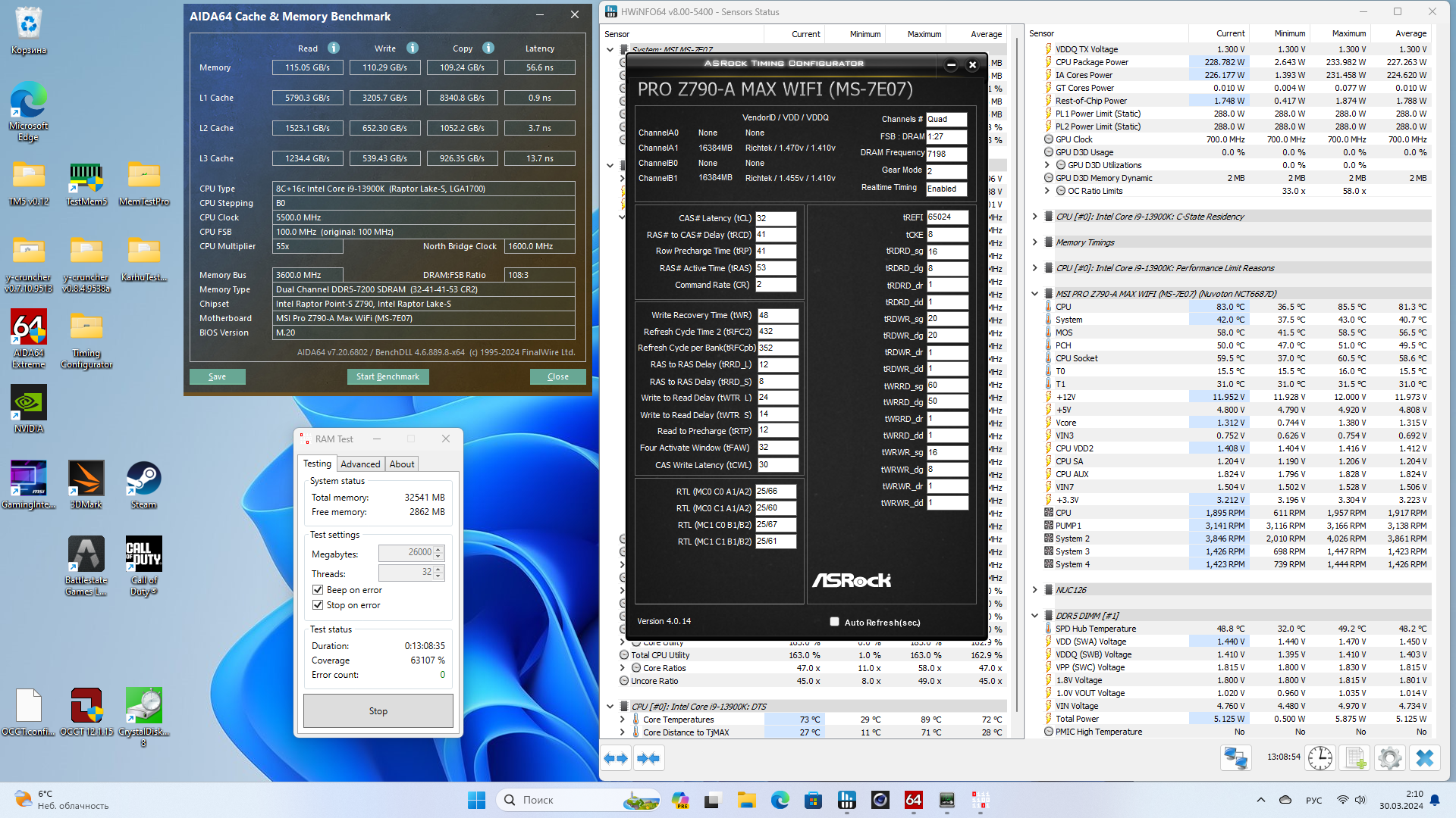

Приветствую всех, пока получается такой конфиг как на скрине, может можно еще какие то корректировки внести и какие тесты добавить?
Буду рад любым советам, хотелось бы до 55 латенси понизить.
Стабильность проверял помимо кархи, vst 8 часов, vt3 3 часа, extreme anta 9cycles. fft\fst\bbp по 30мин.
Все норм, работает не трогай) можно и так оставить. 7200 32-41 хороший рез.

diadiavaniar писал(а):
рано обрадовался, на 14 часу карха сдалась… думаю первички поднять до 32-42-42–54?
так-же у меня установлено DRAM Reference Clock 133Mhz, может стоит поставить 100?
Помимо этого изменены такие настройки:
Round Trip Latency [Enabled]
Turn Around Timing Training [Disabled]
Turn Around Timing Setting Mode [Fixed Mode]
Latency Timing Setting Mode - [Dynamic Mode]
Power Down mode [Disabled]
APD 0
PPD 0
Global PD 0
Регистрация: 09.07.2022
так вам нужна 99.999% или 99.9999% стабильность? Карху и сам пишет, что время проверки лишь увеличивеает уверенность в надежности, приближаясь, но не достигая 100%.

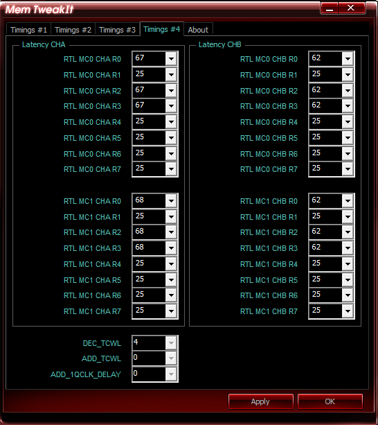

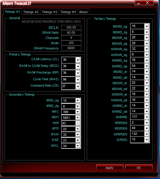

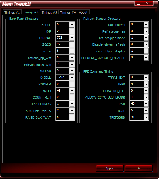

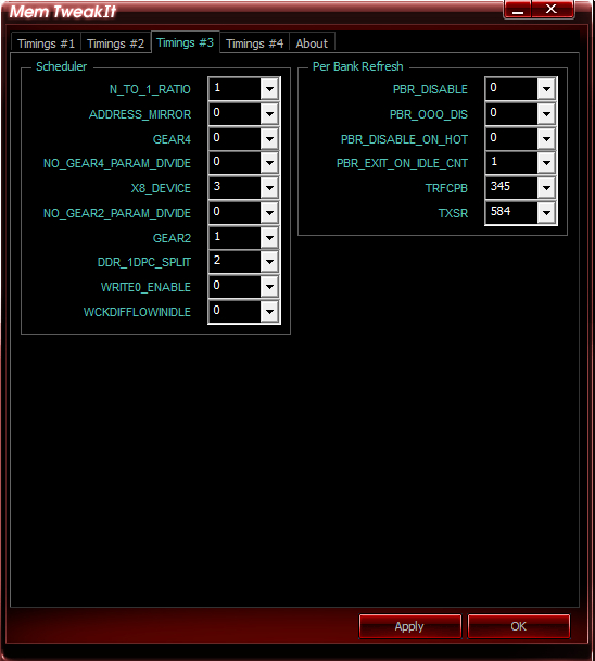

ребят помогите пожалуйста подшаманить вторичные и третичные тайминги
2024-03-31_175434.jpg [ 281.71 КБ | Просмотров: 2275 ]
2024-03-31_175412.jpg [ 177.39 КБ | Просмотров: 2275 ]
2024-03-31_175350.jpg [ 234.73 КБ | Просмотров: 2275 ]
2024-03-31_174545.jpg [ 292.54 КБ | Просмотров: 2278 ]
Регистрация: 09.07.2017
mendex55 Если это самсунги 6000 на 36 таймингах, могу дать настройки биоса с этой памятью. У меня такие были настраивал себе.
