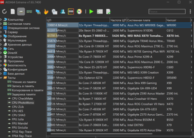

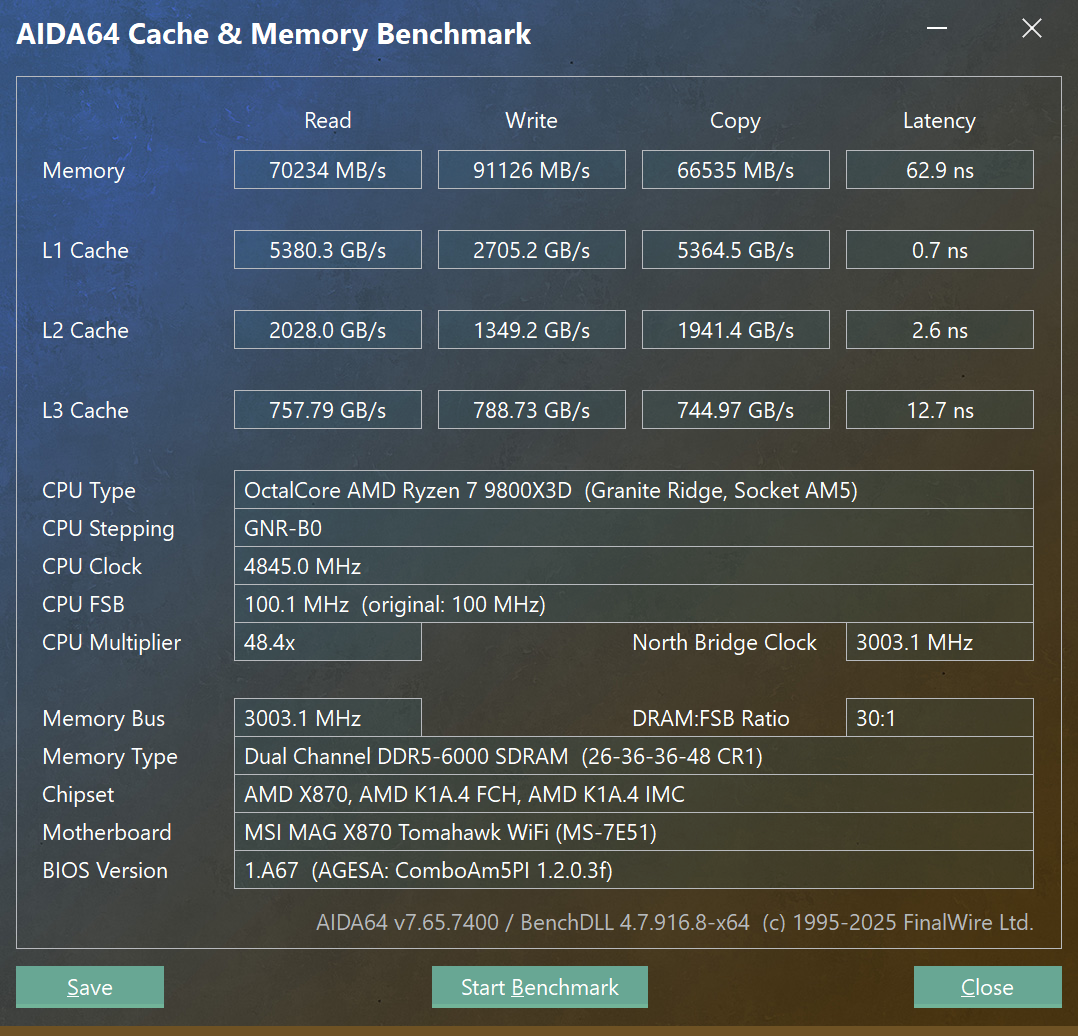

почему наваливать ..у меня 1.15в
6000-26 самая выгодная частота с gdm off и VSOC и задержки

как то маловато у тебя в фотоворксе
Снимок2.PNG [ 563.01 КБ | Просмотров: 3034 ]
Снимок.PNG [ 396.52 КБ | Просмотров: 3034 ]

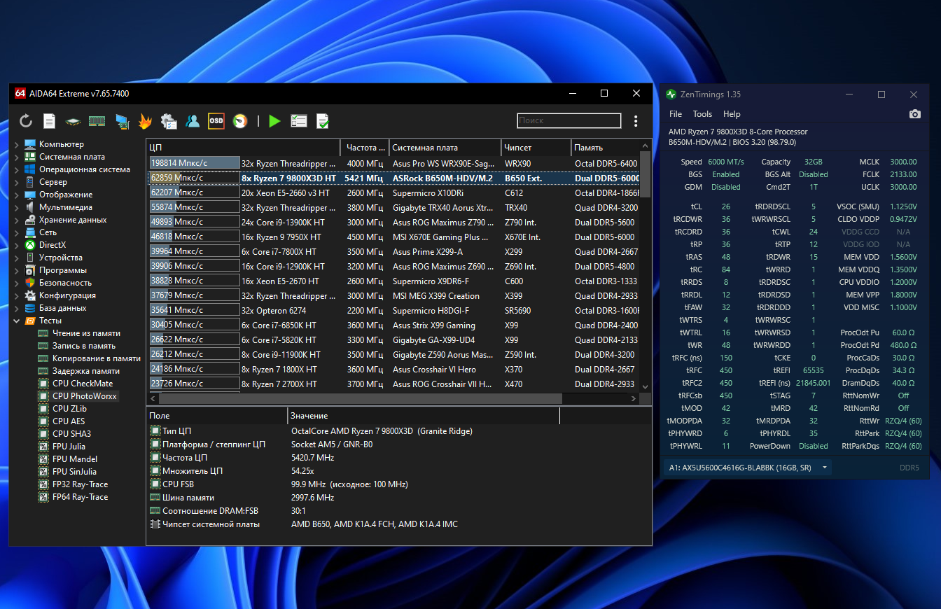

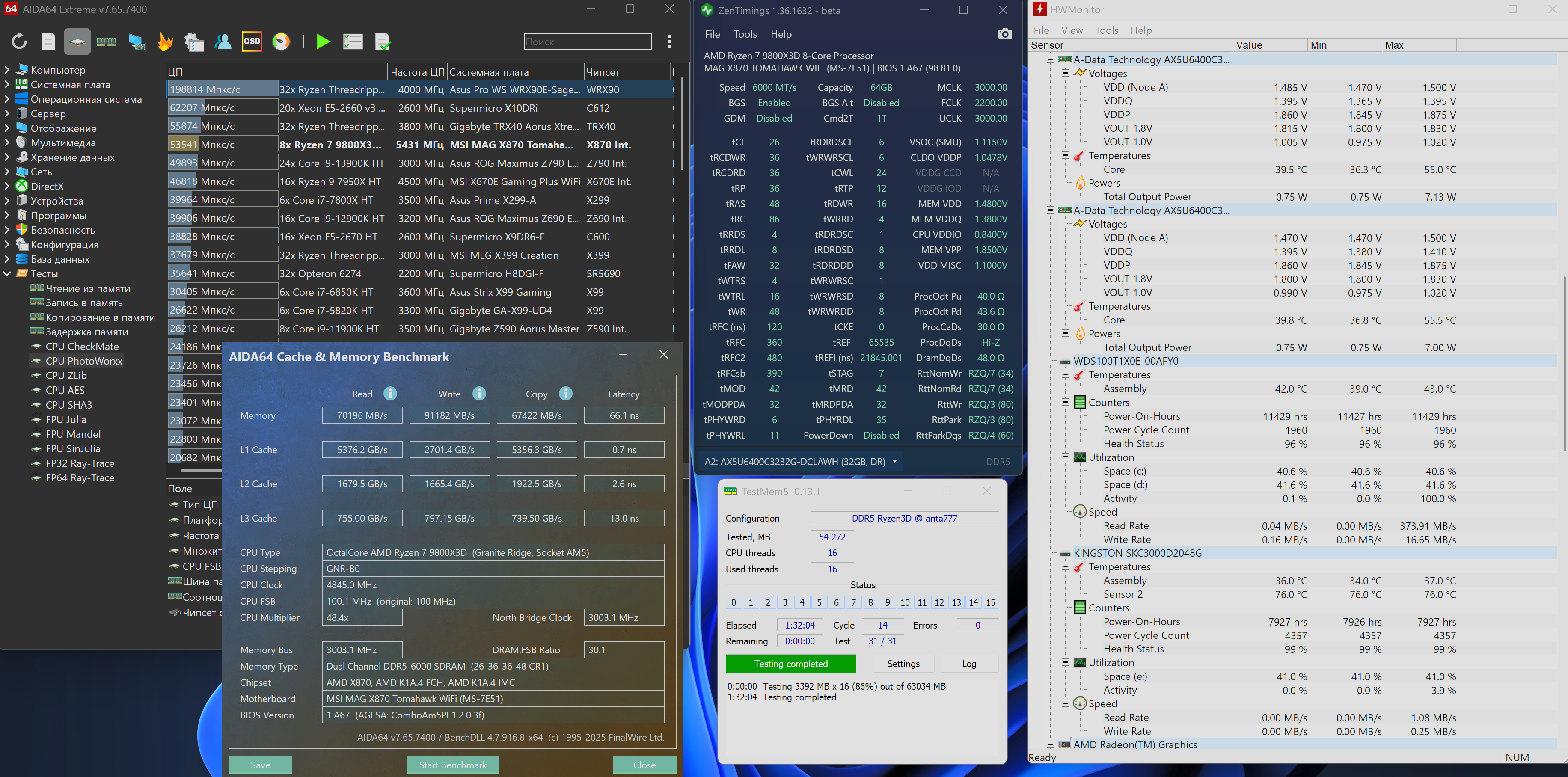

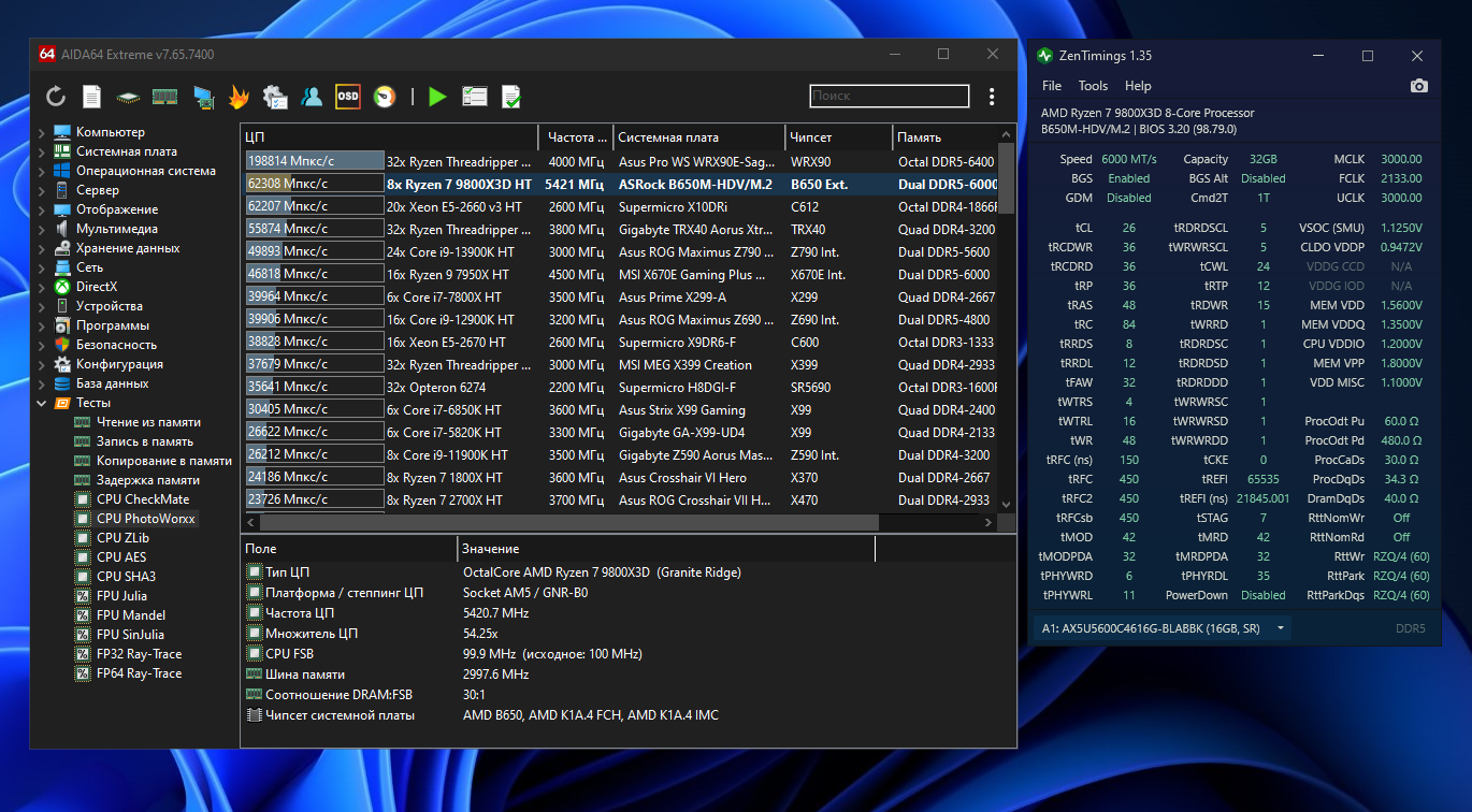

Не знаю .может от версии аиды зависит
Или ты SMT отключил
Включил летенси киллер
Увеличились баллы и задержка уменьшилась
правда в играх падение фпс будет..так что это палцебо ..я без него тесты делаю

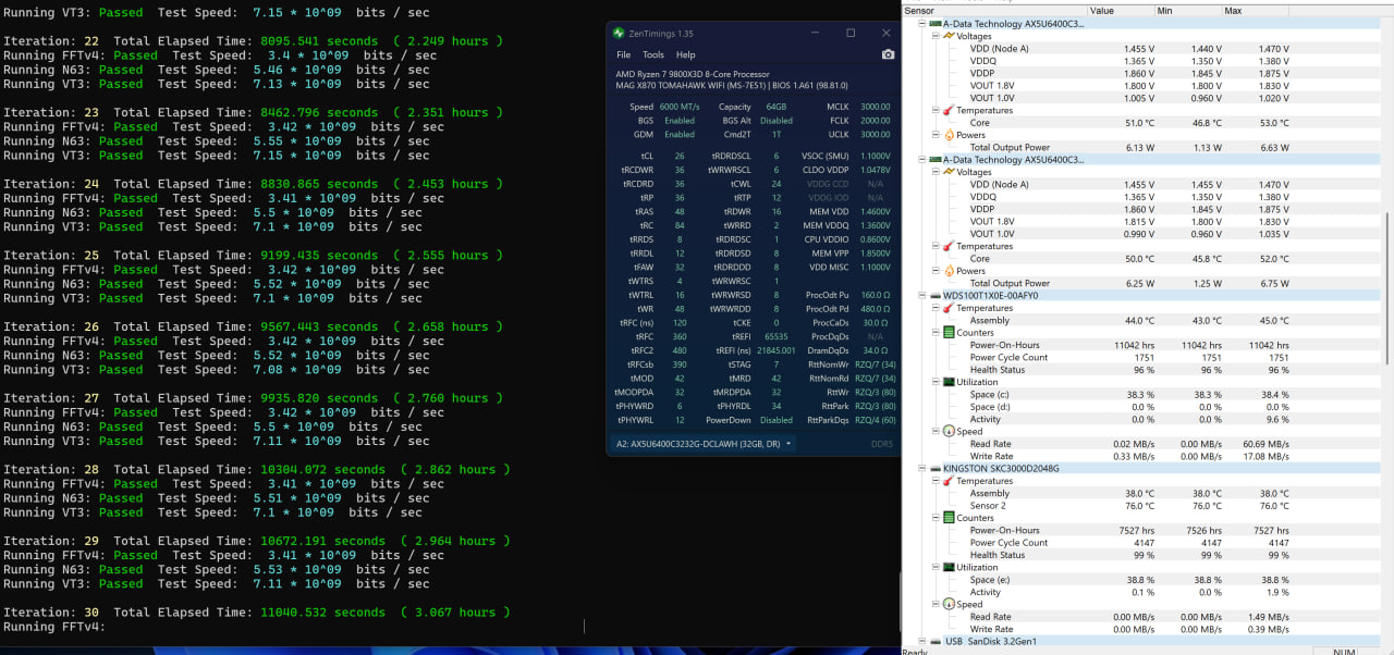

Кранчер vt3 2 с лишним часа прогнал - 0 ошибок. Значит дело не в проце с фабрикой? Остаётся память... Буду пробовать повышать напряжение и СОК.
Регистрация: 17.06.2025
dmitrij31 писал(а):
я у себя падения фпс не заметил, тестил минималки в киберпанке и томб райдер спецом скачивал
не во всех играх но есть
шляпа это
https://www.pcgameshardware.de/Ryzen-7- ... g-1463077/
Добавлено спустя 15 минут 38 секунд:
в шапке
Минимальные требования к стабильности разгона памяти
Y-cruncher-тесты FFTv4,N64,VT3 - 2 часа
эти тринадо выбрать ..они друг за другом пойдут в тесте

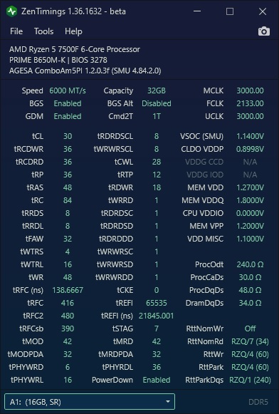

Всем привет! Подскажите, пожалуйста, по вольтажам. Ну или таймингам. FCLK 2133 или всё же 2066?
Сейчас так:
VDD 1.35
VDDQ 1.27
VDDIO 1.2
SOC 1.15
Это правильно? По тестам VDD/VDDQ/VDDIO/SOC можно опустить значительно меньше на данном конфиге. Есть ли какой-то адекватный "минимум"? Или снижать пока работает?
zen
ZEN.jpg [ 86.02 КБ | Просмотров: 2916 ]
Ryzen 7500F, ASUS PRIME B650M-K, 2x16GB KingBank Hynix A-die(6400 CL32), Zotac RTX 5050, LIAN LI A3, DQ750, Samsung 980 Pro 1TB
Регистрация: 12.10.2024
Фото: 4
Intra а tCL=28 пробовали? я бы попробовал подняв VDD до 1.38-1.4 при первом тестовом прогоне. У меня шло (причем именно на ваших вольтажах) да и у вас должно пойти. А насчет fclk, только вы сами способны оценить прирост в играх и реальных приложениях, ведь в АИДе понятно: чем больше тем лучше.
Gigabyte A620I AX / Ryzen 5 7600 / 2x16 GB Adata XPG Lancer / GIGABYTE GeForce RTX 4060 D6 / Adata Legend 850
Регистрация: 17.12.2016
Откуда: Воронеж
selishim писал(а):
tCL=28
Пробовал :( ближайшее рабочее напряжение при tCL 28 это 1.42 VDD, я решил что не стоит оно такого сильного прыжка по напряжению
