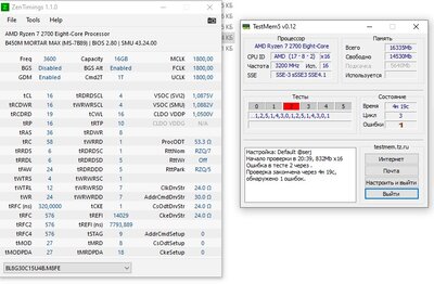

Регистрация: 09.09.2020
Настроил систему по калькулятору и перепробовал разный вольтаж. По гайду из шапки поднял сопротивление ACDrS до 30 и система стала почти стабильной, но почти... Кто может на опыте подсказать по micron e-die?
Прочитал статью из шапки и исходят из главы Полезные советы и хитрости
"Не забудьте следовать правилу tRC = tRAS + tRP." - это вообще не помогло, винда не грузится.
"Увеличение tRCDRD и tRP на 1 может улучшить стабильность и снизить требования к напряжению памяти." - BSOD
"Отключенный RTT_NOM иногда будет иметь лучшую стабильность.
Увеличение значений RTT_PARK или procODT может улучшить стабильность." - не помогает.
Есть ли смысл ACDrS ставить больше 30? Либо необходимо комплексом что-то менять... Все что кручу приводит к BSODам либо не стартует система. Ну и к увеличению ошибок в тесте ТМ5.

Boewulf
Выставьте: tRTP=12 (либо tWR=20). И Вы хотя бы перечитайте последние 1-2 страницы. :)
Читал последние страниц 10. tRTP=12 ставил, зависает на загрузке ОС. tWR=20 сейчас попробую.

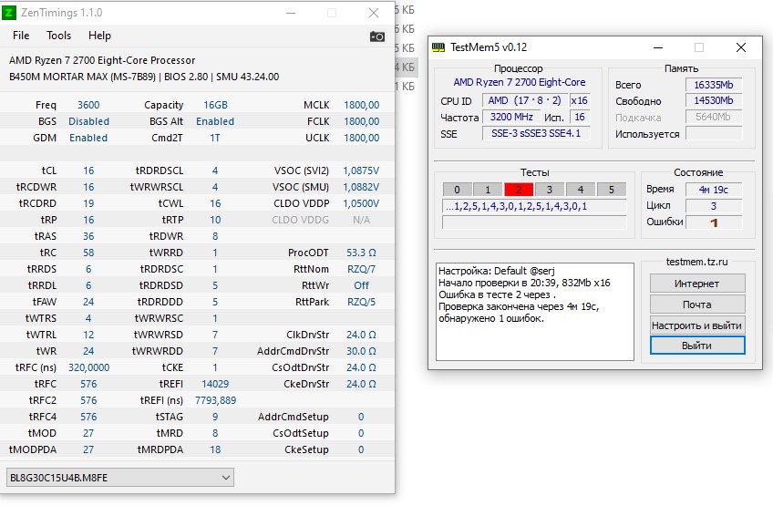

tWR=20
-09 212418.jpg [ 50.15 КБ | Просмотров: 632 ]

Регистрация: 30.04.2013
Hachimaki писал(а):
CR = 1T - система не запускается
CR = 2T - система запускается
сделай gear down mode disable
потому что надо делать tras+trp+4,к тому же у тебя 2ххх проц там начиная с 3600 кп становится трудно и влияет уже материнка,я бы еще тайминги эти попробовал trfc 600 trrdl 8-9
