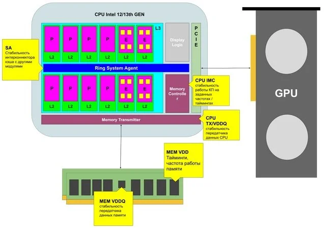

1) Кто-то, где-то, когда-то, зачем-то tXPDLL правил, второй подхватил, вот и вы подтянулись, дело живёт :)
По мне tXPDLL ничего не даёт, про oREFRI=1 не знаю, у меня этого тайминга нет, может это REFIx9.
2) Неверные напряжения (недобор/перебор), кривые тайминги, собственно результат неверной тренировки.
3) Думаю ошибаетесь, как напряжение на банки памяти, может коррелировать с внутренним напряжением на контроллере памяти процессора?
Контроллер свою кашу варит, что бы вывозить заданную частоту ему нужно своё напряжение, для банок памяти - своё.
Всё это через прокладку TX-ов (трансмиттеров) идет, как со стороны памяти, так и со стороны процессора, у них свои напряжения,
я так это вижу.
Вот как-то anta777 схему выкладывал:
scheme.png [ 162.68 КБ | Просмотров: 4394 ]

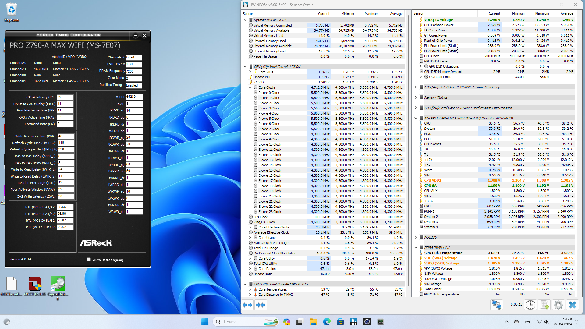

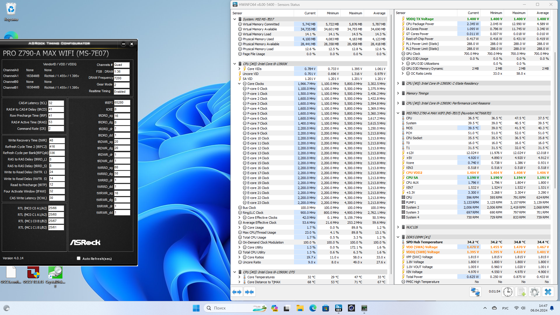

Подскажите кто сталкивался с подобным на блоке RTL?
на первом скрине при cpu vdd2 1.3 и vddq 1.25 последняя строчка в блоке RTL 25\62, на втором скрине для примера cpu vdd2 и vddq стоят в авто и тогда тренировка идет 25\61.
Вопрос, можно ли оставить конфиг при таких значениях 25\62? (для справки, при таких настройках все тесты стабильны).
Просто волнует такой момент, что если я не ошибаюсь блок RTL должен не превышать +1

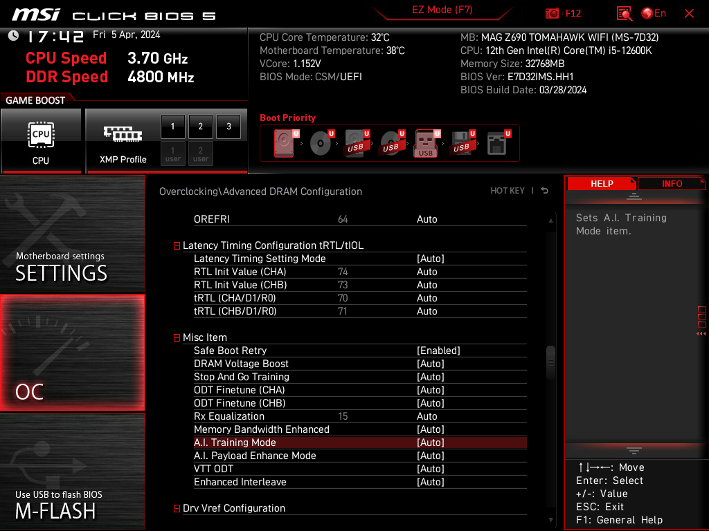

У MSI в новой бете на плате появился AI Training. Кто-нибудь в курсе знает что это и как с ним играть?
Если при "cpu vdd2 1.3 и vddq 1.25" всё стабильно, почему не оставить?
Ну или попытаться Memory Fast Boot - disable и провести несколько тренировок, если при перетренировках стабильно выдает разлёт 60 - 62, то пробовать менять напряжения
cpu vdd2 = 1.30, vddq = 1.30
cpu vdd2 = 1.35, vddq = 1.30
всяко лучше чем по 1.4 при авто.
Еще можно чуть изменить тайминги, например потрогать WTR_L с WTR_S, всё это может повлиять на RTL.
Ставишь ту частоту памяти, что чуть не стабильная (то есть стаб, то пропадает). Проверяешь все варианты AI. Профит.
Помогает не всем, но я на еже смог таки в 8000МТ\с при мод 1. Одна проблема, не могу норм охладить, 50+ уходит и тогда уже не спасает. Пока холоднее 50 - держит стабильно. Хотя ранее год никак и не при каких вариантах вообще 8000 не давались.
Сейчас думаю охлад прямого контакта водой брать.
С уважением, magnum
AI сама тайминги подбирает или как это работает? Есть возможность скрин кеэшмема прислать аиды?

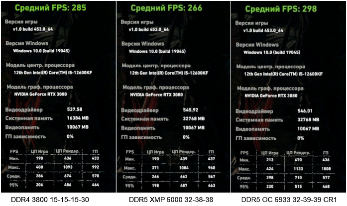

эх страдальцы,вы хоть в реалиях "бенчанитесь",а то ддр4 в игорьках вас унижают.или тренд величие?
ддр3-2133 вас в 4к нагибают в нативе
i7 13700kf(-0,1v)\z690 APEX(r.1)\MSI RTX 5080 VANGUARD\FDC S24\DDR5 32Gb(6600cl32)\Samsung 950 pro 512Gb\HP FX900pro 2tb\SeaSonic-1250х(atx2.3)\Acer PredatorX35\Win11
Регистрация: 01.04.2023
Разогнанная ddr4 обходит ddr5 с XMP, а если последнюю погнать, то очень даже дальше едет.
Мои тесты, после смены памяти и материнки.
SOTTR.jpg [ 90.72 КБ | Просмотров: 3764 ]
Только тренировку. Тайминги ты сам.
Проц весь в стоке.
Вторички-третички в авто все.
Первики расслаблены (40-50-50-128) чтобы снизить напряжение до 1,45. Иначе перегрев пока. При 1.45 до 48 доходит и полный стаб.

MurkLyaMurk влияет на тренировку онли. То, что мы не видим и никогда не увидим.
У меня режим 5 самый хороший. 8000с34. На других частотах/таймингах возможно будет иначе.
Короч, подбирать надо.
Драйверы на ВК разные и после 536.40 там хуже по цп, проверено.
1. i5 13600K, Z790 AORUS ELITE X WIFI7, Liquid Freezer II-360, Colorful iGame RTX 3080 Advanced, PcCOOLER P5-YS1000-G1F

diadiavaniar писал(а):
Ну так там с ddr4 тест уже на драйвере 537.58, можно конечно его найти и перетестить c ddr5, но там и так разлёты fps большие между тестами, причем с настройками с упором в проц, тенденция ясна, драйверы тут особой погоды не сделают.

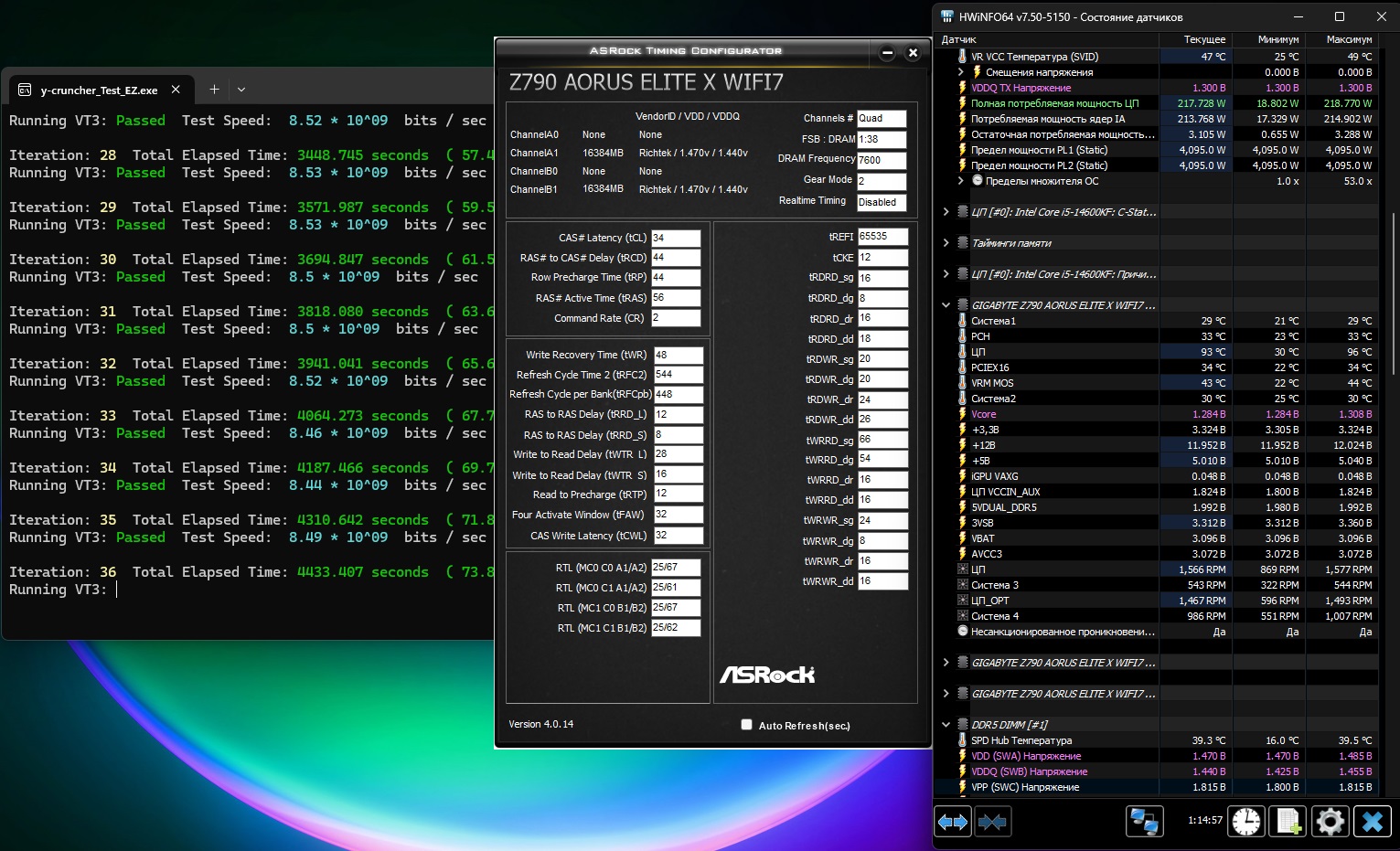

Ищу подсказки от экспертов в разгоне DDR5. Материнка z790 aorus elite x wifi7. Заметил странную штуку. На процессоре i5 12600kf, память разогнал до 7400 cl 34, SA 1.25v, cpu tx 1.3v, cpu vdd2 1.4v, ram vdd 1.5v, ram vdd2 1.5v, все работало стабильно, хорошо, анта экстрим не один раз на фул проходил, кранчер 50-60кругов не раз запускал все ок, потом Приехал процессор i5 14600kf запускаю старый профиль и афигел, он даже винду не грузил, я испугался, начал крутить, в итоге накрутил до 7600 cl 34, SA 1.15v, cpu tx 1.3v, cpu vdd2 1.4v, ram vdd 1.47v, ram vdd2 1.44v, теперь работает стабильно и хорошо. Но почему после смены процессора вообще нивкакую не хотело на старых напряжениях?
Дальше я купил ещё 1 кит 6400, и 2 6800, третий кит на 6800 пока в дороге, все они на чипах hynix a-die. Начал пробовать запустить на 7800 cl 36 или 38, SA 1.15v, cpu tx 1.3v, cpu vdd2 1.4v, ram vdd 1.5v, ram vdd2 1.45v, игрался с напряжениями. Тестил пока ток в TM5, на моей 6800 на 4 минуте ошибка, на 6400 на 12 минуте, первой 6800 что приехала на 1 минуте ошибки сыпит, вторую 6800 пока не успел по тестить. Меня интересует вопрос, у меня контроллер проца не вывозит 7800 или дело в подборе напряжений, или в самых китах памяти?
Test1.jpg [ 499.28 КБ | Просмотров: 3620 ]
6.jpg [ 107.96 КБ | Просмотров: 3620 ]
Ryzen 7 9800x3d, MSI MAG B650 TOMAHAWK WIFI, KingBank DDR5 48gb 6400 CL30, RX 9070 XT, DP PQ850M, M.2 2TB Asgard 7000MB/s. Display Xiaomi G Pro 27i 180Ghz.
Самый простой совет - если память перестала ехать, то лучше не пытаться достичь этого результата снова и спуститься на шаг или два назад
Если бы я придерживался этого совета, у меня не получилось бы даже 7400 взять). Дело в напряжениях было до 7600, а вот на 7800 тут уже много от чего может зависеть.
Мне интересно, на сколько много в моем случае зависит от самой памяти. И каким способом отобрать лучшую из 4 китов. Надеюсь напряжение не нужно подбирать под каждый комплект памяти.
