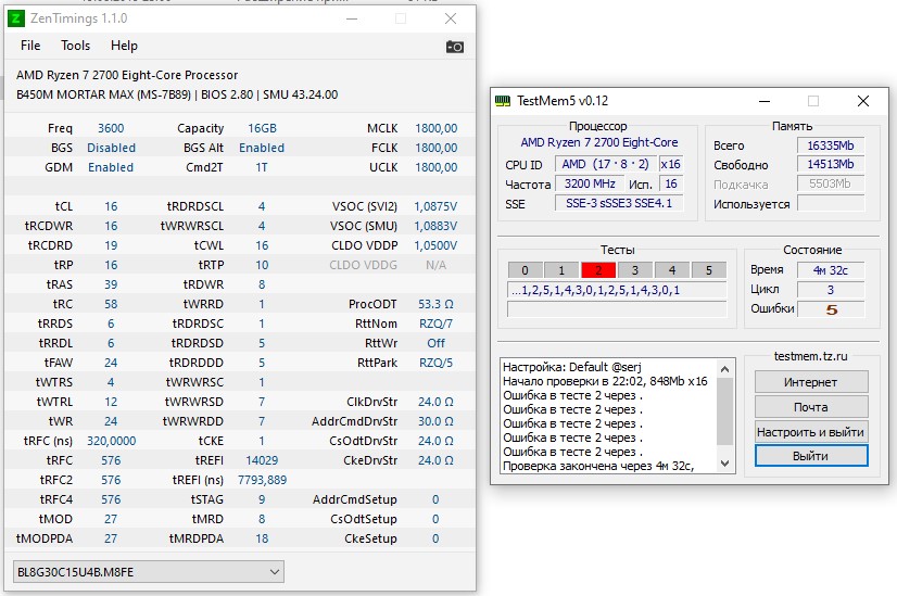

Ладно, решил попробовать не изобретать велосипед и тупо воткнул тайминги и напряжение из видео, которое кинул lDevilDriverl, запустилось и заработало сразу
мб чутка понижу напругу
единственное что немного смущает, чому падают баллы в синебенче?
are-are
X570 taichi:Ryzen 5800x3D+Noctua NH-D15:MP600 M.2 NVMe 1tb:Ballistix Sport AT(BLS4K8G4D32AESTK) 4х8gb 3733:7900GRE Pulse
Регистрация: 09.09.2020

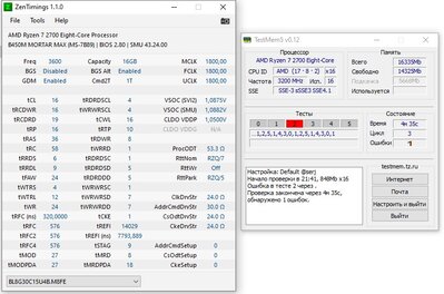

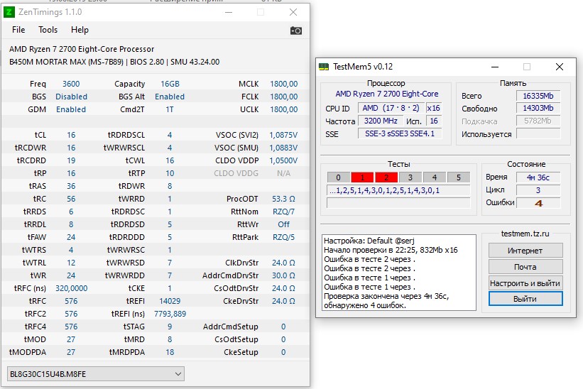

Remarc писал(а):
я бы еще тайминги эти попробовал trfc 600 trrdl 8-9
tRFC alt = 630 по калькулятору не помогает
trrdl 9 не помогло
09 214621.jpg [ 124.23 КБ | Просмотров: 593 ]

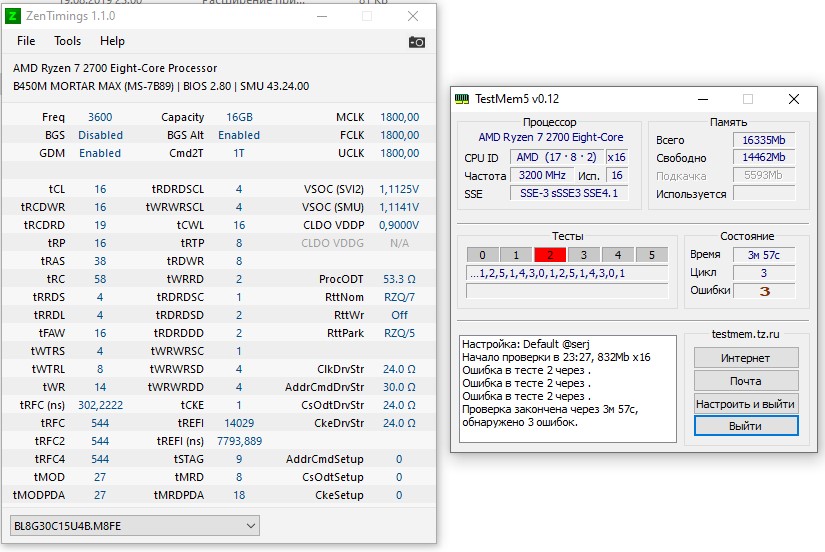

trrdl 9 не помогло

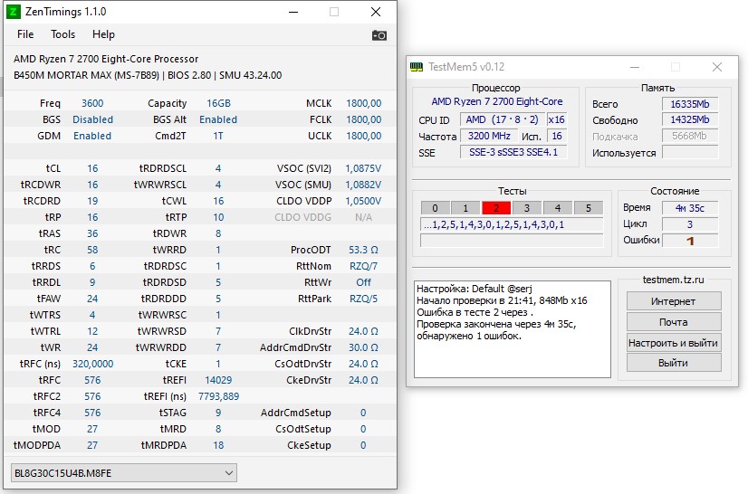

Тебе выше уже писали, поставь tRAS 39/40, для микронов е-die tRAS >= tRCRD+tCL+4
3900X, X570 Taichi, 2х16GB G.Skill 3800 16-16-17-16-32-48-364 @1.41в, 970PRO 512 MB, R9 290

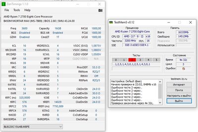

tRAS = 40 - 1 ошибка
1.jpg [ 130.17 КБ | Просмотров: 570 ]
MSI B450M Mortar Max BIOS 2.8, AMD Ryzen 7 2700
2x8GB CRUCIAL Ballistix BL8G30C15U4B DDR4
Gigabyte AMD Radeon RX 580 Aorus 4GB [GV-RX580AORUS-4GD]
Последний раз редактировалось Boewulf 10.09.2020 13:20, всего редактировалось 1 раз.

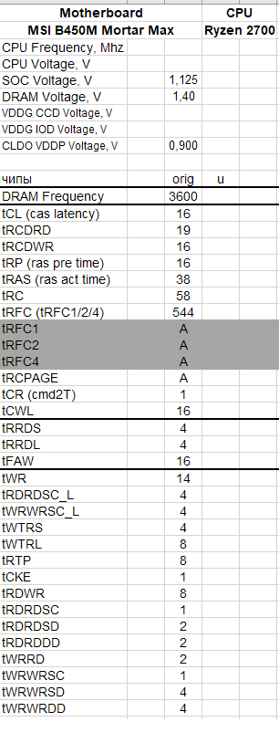

Foma777 писал(а):
The KMS писал(а):
Ну я же скидывал выдержку уже по напруге с hardwareluxx.de, микроны не боятся особо температур и напряжений в районе 1.45, проверено лично мной, хотя я и задирал не раз до 1.5. Плашки работают более полугода, всё отлично, гарантия ещё 9 лет 6 месяцев))
Ну... мало-ли шохдепишут. Просто деградацию и внезапные смерти никто не отменял. Гарантия - это хорошо. Но когда (тьху-тьху-тьху, чтоб не дошло) дойдёт до дела, то уверен-ли ты, что контора тебе их продавшая на тот момент будет ещё существовать, не забуксуют-ли манагеры и тд... и тп... Куча вриантов, когда по факту меняют и процы и видяхи и памяти, но ооочень не спешно и ты как дурак, сидишь неделю-две без компа.
Вы забыли что напряжение на память также влияет на КП прцоессора? или это я тупой?)

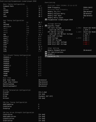

Boewulf, держи настройки
тыц
789.png [ 20.92 КБ | Просмотров: 547 ]

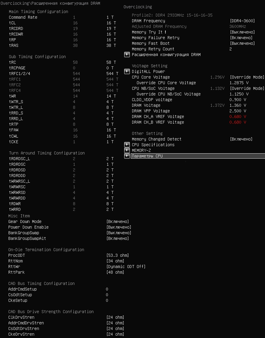

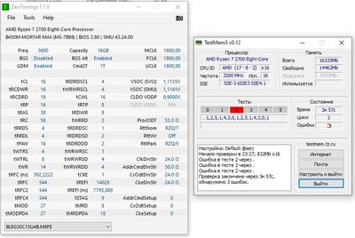

tras+trp+4 и trrdl 8-9 не помогает
просто tras+trp+4 тоже
2.jpg [ 130.54 КБ | Просмотров: 557 ]
Последний раз редактировалось Boewulf 10.09.2020 13:21, всего редактировалось 1 раз.
trcdrd 20 попробуй еще,вообще лучше сделать 16-20-20-20

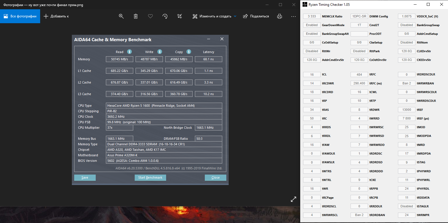

Доброго времени суток, хотел спросить, никто не знает какие сопротивления выставлять на чипы Nanya? И в целом, можно ли добиться лучшего?
Аннотация 2020-09-09 180210.png [ 330.43 КБ | Просмотров: 537 ]

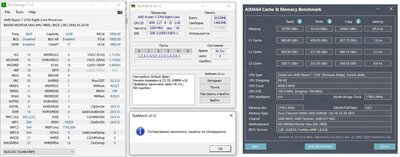

U238 писал(а):
Boewulf, ну что? попробовал мой вариант? я уже писал, что tWRRD=2, но ты упорно 1 пихаешь...
Сорян, не видел что ты мне писал
3.jpg [ 132.24 КБ | Просмотров: 621 ]

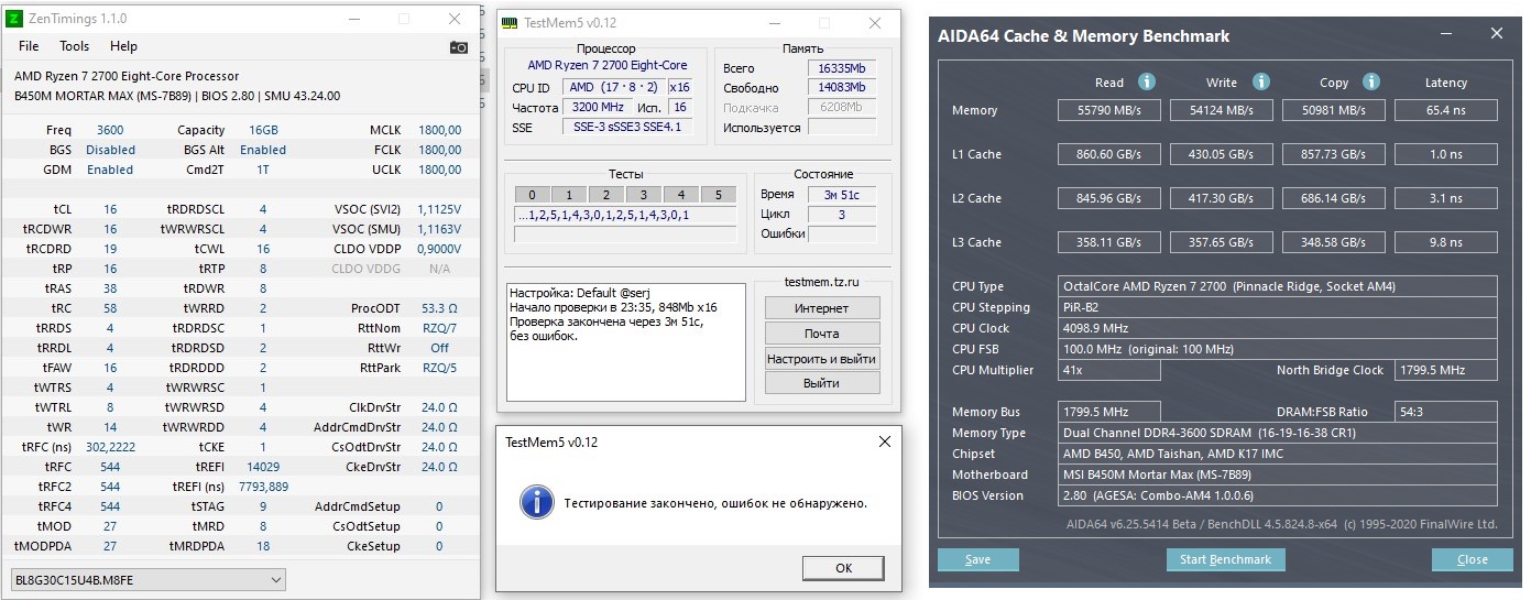

Регистрация: 23.01.2019
Boewulf, поставь все кадбасы 24. пока это мой первый случай, чтобы zen+ на новых микронах эти настройки не брал. напряжение на память 1,40?
MSI B450 GamingPlus | R5 2600 | 2x8Gb@3600C16-62.3ns | GTX1063 WF(2025Mhz/1.02V) | Freezer13 | 860Evo250Gb | PowerZone750W| PureBase500
Поставил, тест прошел, большое спасибо! Чем еще лучше протестить память?
11.jpg [ 201.09 КБ | Просмотров: 613 ]

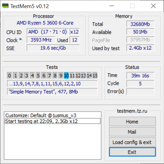

Регистрация: 07.09.2020
Shaman4ik79 писал(а):
Foma777 писал(а):
Shaman4ik79 ты не внимательно прочел. Эти два параметра надо в паре снижать. Они взаимозависимы. соотносятся, как 1 к 2.
ЯсноПонятно (извиняюсь, спал 4 часа! )

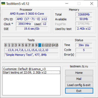

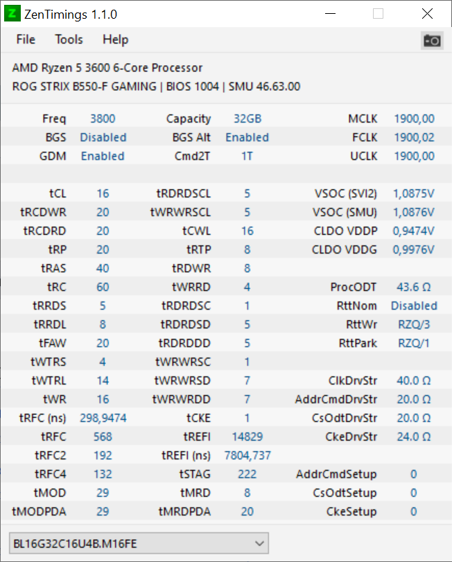

в общем 8-16 (tTRP-tWR) - ошибки: редкие, но есть: на 20 (!!!) циклов по конфигу usmus_v3 - 7 ошибок. Считать это "погрешностью" и оставлять так? Или лучше откатиться на 10-20 (так работает стабильно!). Напругу держу 1.40В на DRAM Voltage, остальные 1.1-1-1-0.95В.
ZenTimings_Screenshot_26661306,7604511.png [ 155.14 КБ | Просмотров: 595 ]
Вот не знаю, связано это или нет, но:
те 20 циклов проходили так: 3 цикла - я был около компа, остальные 17 - без меня (моник в standby уходит)...
Сейчас перезапустил TM5, пока без ошибок (уже 5 циклов)... Вот думаю, в хард-режиме затестить? Или проще откатиться на 10-20 и потюнить tRFC (-8)?
Безымянный.png [ 84.37 КБ | Просмотров: 570 ]
Последний раз редактировалось Shaman4ik79 09.09.2020 22:51, всего редактировалось 2 раз(а).
