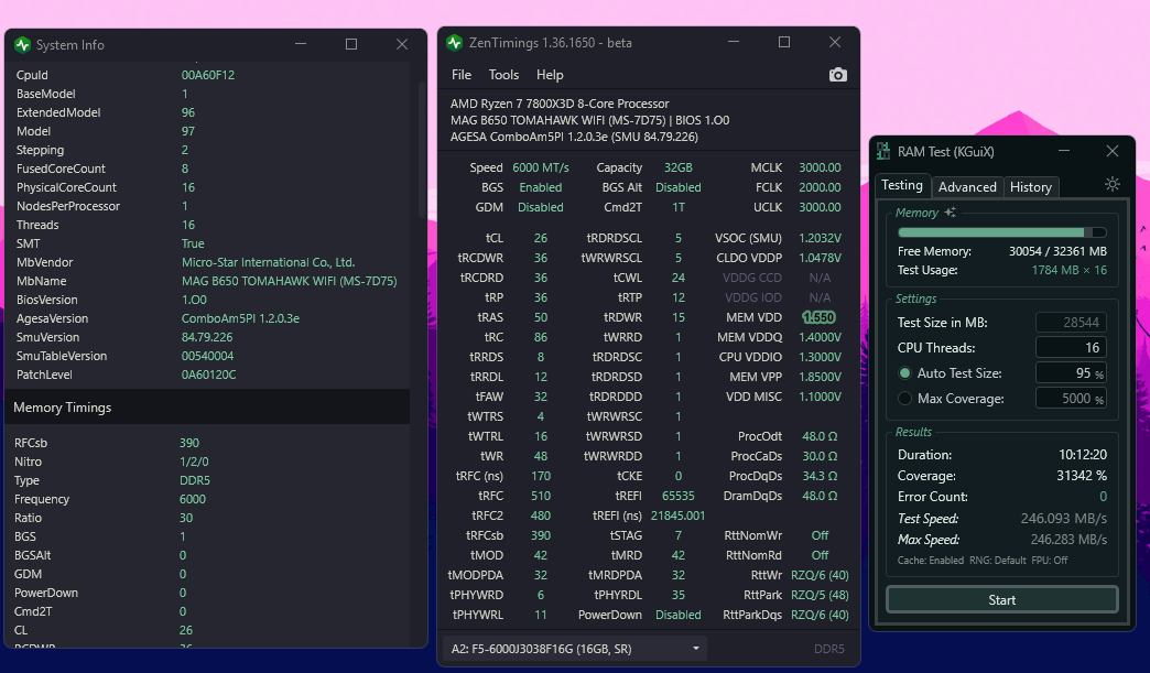

В общем не сдержался я и опять взял tCL 26, с MEM VDD 1.550.
Пробовал с данными таймингами MEM VDD 1.5, но там через пару минут ошибка в Karhu.
Жмякай сюда

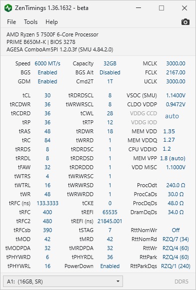

Ещё раз всем привет!
Помогите, пожалуйста, взять частоту 6200-6400.
6200 никак не могу взять даже на 1.43V
Но прыжок по напряжению смущает, 6000 например работает даже при 1.33V
Что можно подкрутить или оставить всё в покое?
И насчёт FCLK, до 2167 видно стабильные улучшения в аиде, а уже на 2200 прибавки не идёт, хотя держит стабильно по всем тестам и музыке(?), может для такого FCLK надо больше добавить SOC или других напряжений? Или вообще FCLK снизить?
Спасибо!

Для того что бы взять частоту нужно повышать soc + vdd. Лучше поставить vdd сразу 1,5 например и находить стабильный минимальный soc, затем снижать vdd в зависимости от выставленных таймингов.
Регистрация: 22.06.2017
Фото: 6
Intra писал(а):
6200 более менее начинает работать если ставить выше 1.43 VDD.
Но прыжок по напряжению смущает, 6000 например работает даже при 1.33.
До 1,5В безопасно(в шапке темы написано).У меня память на 1,6В с месяц работала и ничего не случилось ,работает.
Сейчас работает на 1,48В.
tCL=28 /tRFC=390 или 360/ SCL=6 или 5/ tRDWR=16
