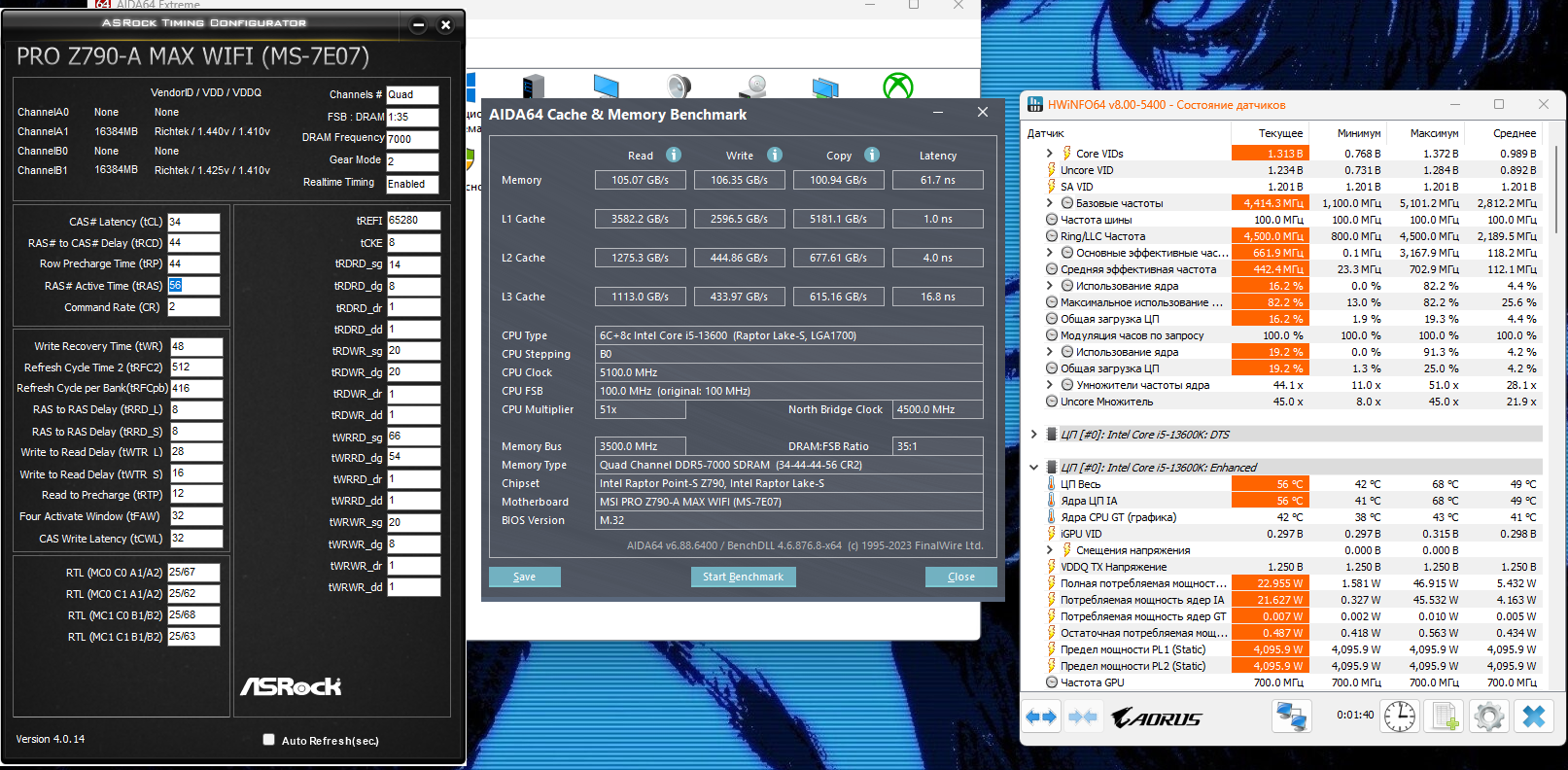

Регистрация: 26.02.2017

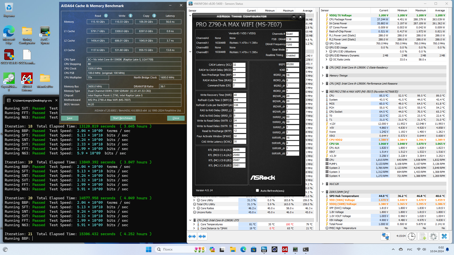

Подскажите, почему низкие показатели чтения в аиде? Или так и должно быть?
2024-04-12_00-16-19.png [ 769.49 КБ | Просмотров: 4099 ]
