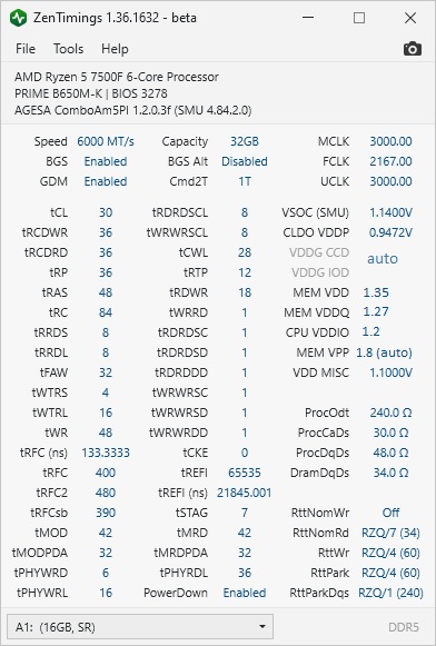

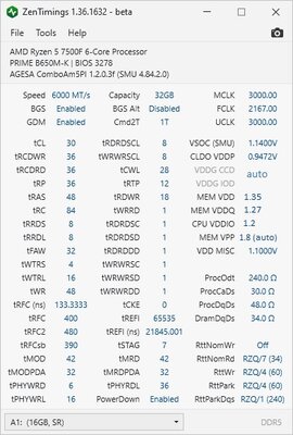

Товарищи, всем привет! Любые тесты проходит, осст, аиды, саинбенчи, кранчер и т.д, любые игры. Но бывает иногда при загрузки компа при заходе в винду или просто в простое(без нагрузки) в Винде комп просто ребутается. В чем может быть проблема? Проц по курве разогнан.

Ryzen 7500F, ASUS PRIME B650M-K, 2x16GB KingBank Hynix A-die(6400 CL32), Zotac RTX 5050, LIAN LI A3, DQ750, Samsung 980 Pro 1TB

Intra C-State попробуй отключить если в простое в винде ребутается. И проверь...

ManOfSteel писал(а):
C-State
Да дело точно не в этом, без разгона все норм
Регистрация: 30.07.2025
скорее всего дело как раз с этим связано. Попробуй или отключить или явно включить c-states (например в биос гиги стоит на авто и это не очивидно , что авто это выкл). Если не поможет можешь с помощью curve shaper добавить (positive) в простое. Проц слишком андервольтся и крашится в простое.
нехватка напряжения на одно ..два ядра..
