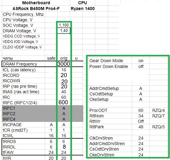

yellowsubbb я уже написал, оно есть, но только если ты вставишь ZEN2. для частоты 3200 эта регулировка напряжения тебе не нужна. я уже человеку настроил на частоте 3466 с ZEN+ без этой регулировки. а 3200 ты не можешь взять либо потому что память говно, либо настройка не та... к сожалению вот так...
Давай попробуем такие настройки: (всё, что не указано - авто) Если этот варик не пройдет тест, то попробуешь command rate=auto и Gear down mode = auto
тыц
001.jpg [ 196.16 КБ | Просмотров: 664 ]
Жду ответа от тебя)

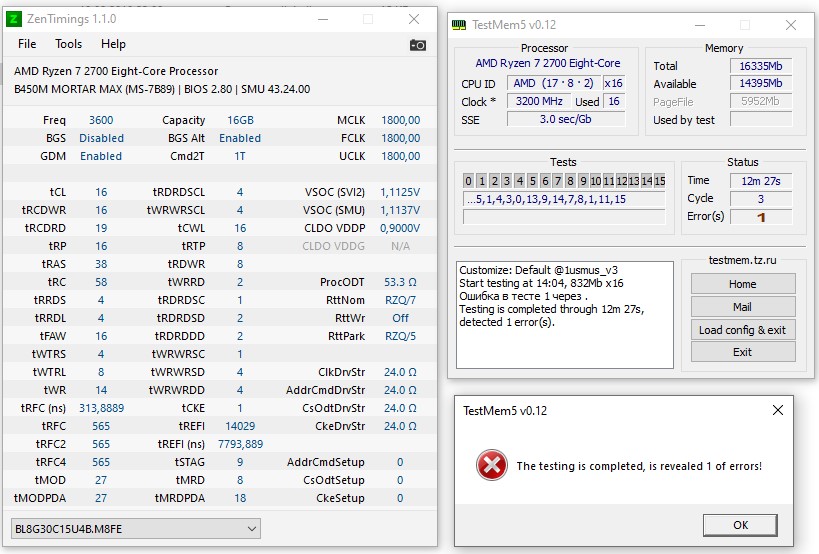

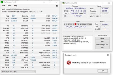

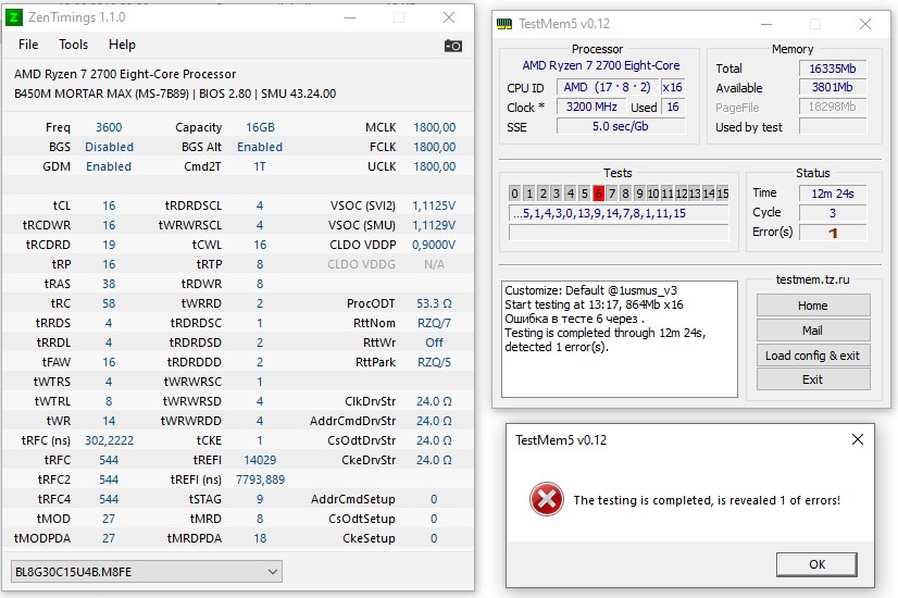

Я же писал тебе уже не трогай tRFC! Зачем ты их руками выставляешь, поставь всё значения в Авто, и пробуй тест, потом tRFC выстави 565, tRFC2 tRFC4 - не трогай вообще руками их мать выставляет и пробуй снижать после этого уже tRFC.

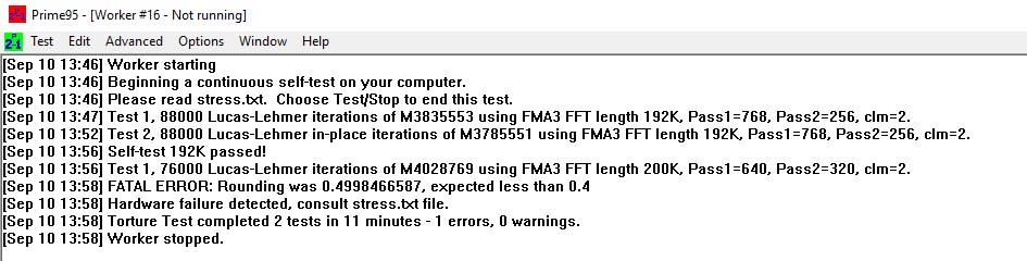

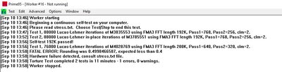

tRFC2 tRFC4 руками никогда не трогал, да и они вроде недоступны для редактирования. Ставил только tRFC. При tRFC=авто ТМ5 без ошибок, но прайм95 не проходит(( не заскринил что МП поставила в авто, но tRFC было 630, tRFC2=488, tRFC4 в районе 280
2.jpg [ 179.42 КБ | Просмотров: 712 ]
3.jpg [ 71.14 КБ | Просмотров: 712 ]
при tRFC=565 не проходит даже ТМ5
4.jpg [ 130.44 КБ | Просмотров: 712 ]

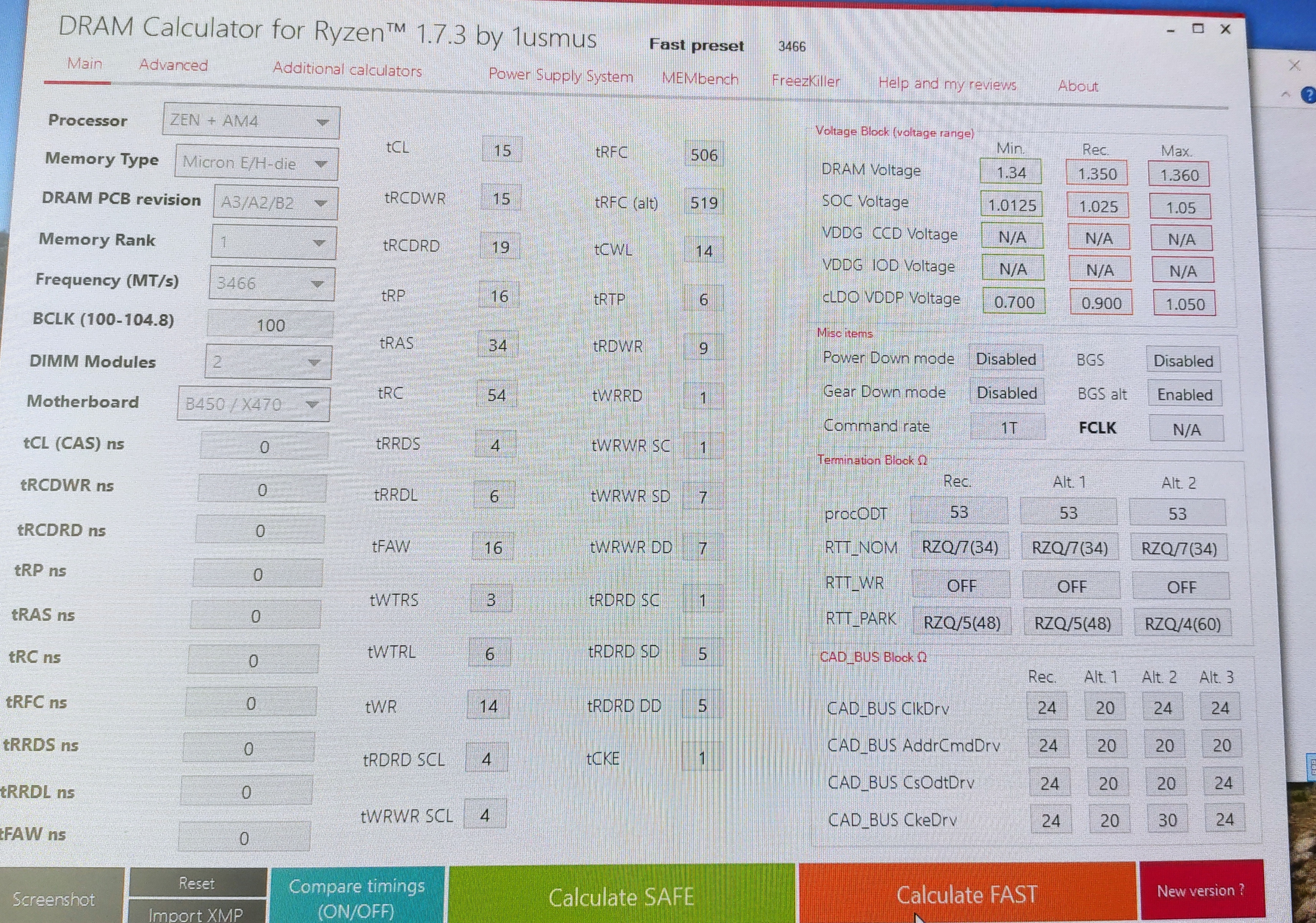

Регистрация: 09.09.2020
U238 Может мне попробовать более низкую частоту, но и низкие тайминги? Например 3533 или 3466. Сможешь циферки подкинуть?
Фаст 3466 из калькулятора не заводился.
1599733671641.jpg [ 4.84 МБ | Просмотров: 673 ]
