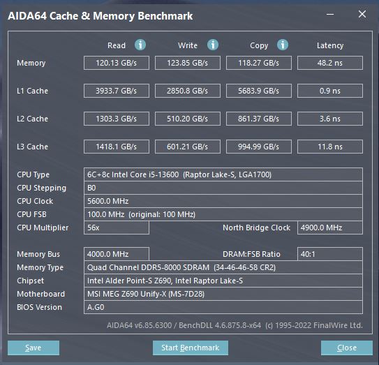

vladgerlav писал(а):
Подскажите, почему низкие показатели чтения в аиде? Или так и должно быть?
Потому что ш5
Aida.JPG [ 55.63 КБ | Просмотров: 3159 ]

diadiavaniar то есть это нормальные показатели для i5, правильно? Префатчер, кстати, включен в биос

Префечер надо проверить. Чтение должно быть больше записи и копирования.

Cyborg включен

vladgerlav нашел свои скриншоты, 7200 на 14600k, 101/103/101 - такие показатели. I5 потому что...
Понял, спасибо. А то я думал у меня пропускная способность низкая, потому что насторил не так что-то.

vladgerlav на i7-9 такие просады выяснили, что от отклбченного префечера, а я такое люблю выключать 😁

Cyborg я его сейчас включал и выключал, вообще никакого эффекта не дало
