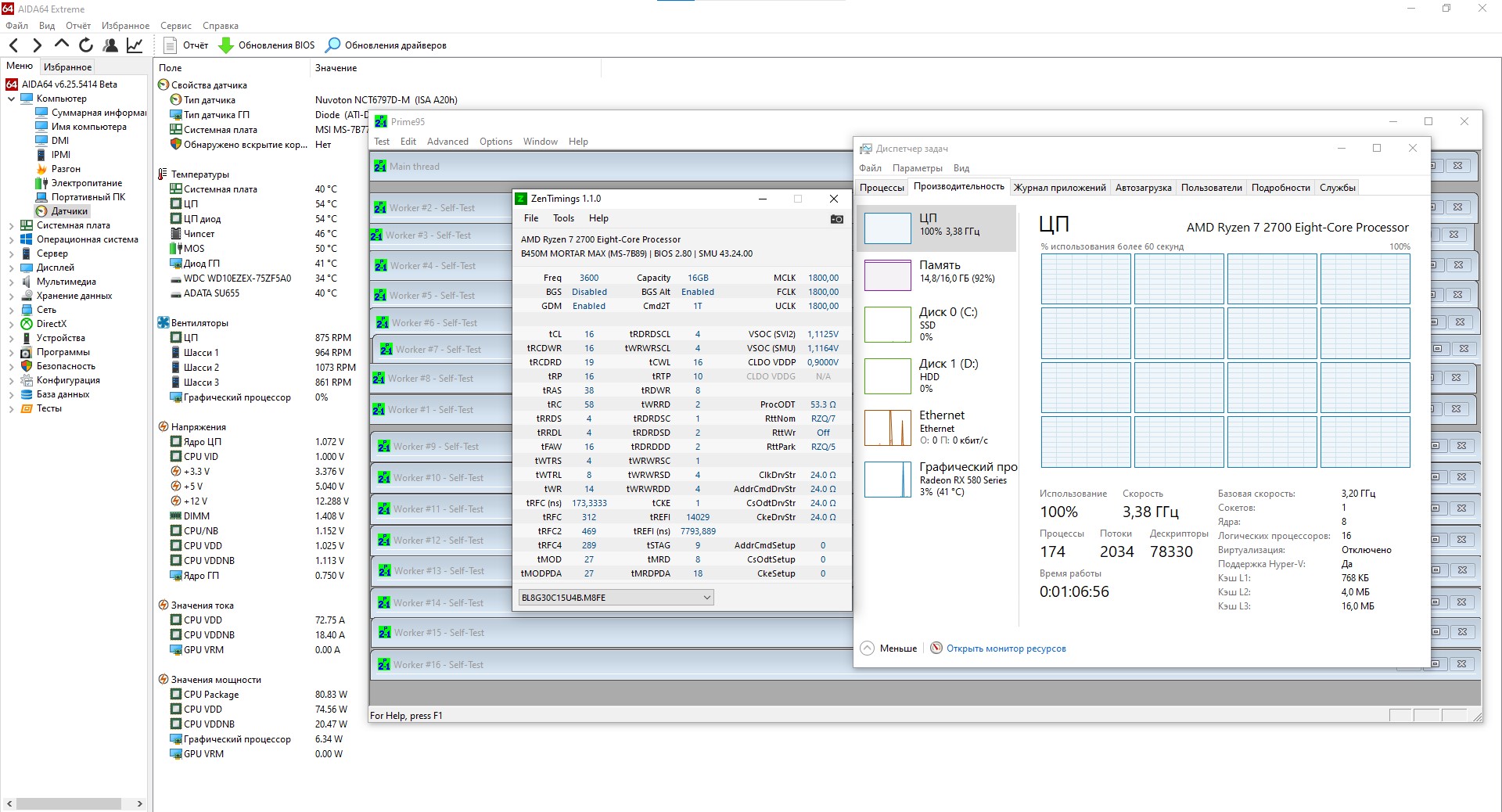

Сделал микс циферок из многих постов и пока ТМ5 без ошибок.
DRAM 1.36v
11.jpg [ 155.34 КБ | Просмотров: 1469 ]
MSI B450M Mortar Max BIOS 2.8, AMD Ryzen 7 2700

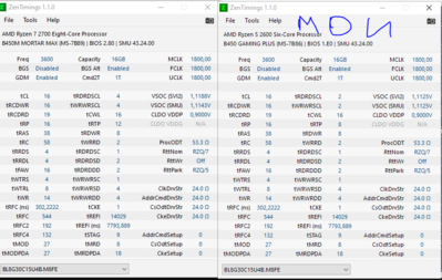

Boewulf, ну наконецто)
в итоге получилось почти тоже, что и у меня. Не зря nucl3arlion мне говорил, что эти новые балистиксы по шаблону гонятся
tRTP до 8 на всех плашках получалось снизить (это минимальное значение), так что можешь попробовать
тыц
Снимок.PNG [ 339.24 КБ | Просмотров: 1463 ]

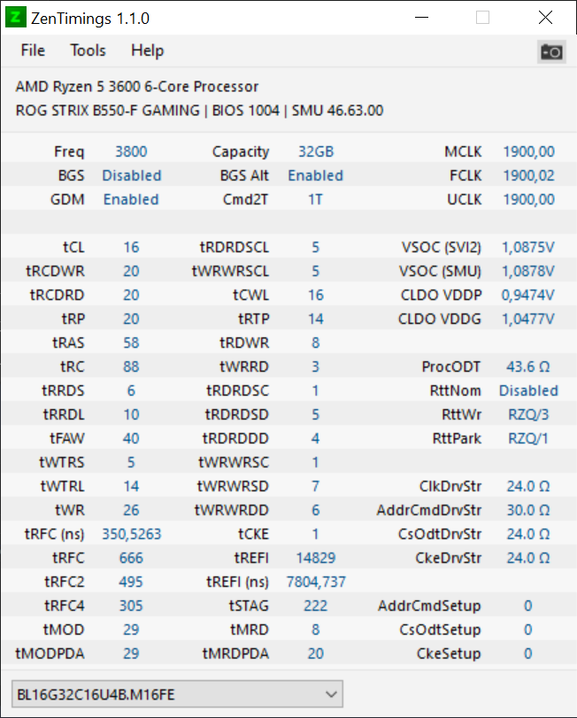

в общем так и не получилось 3733CL15 запуститься на моих баллистиках. Спасибо за советы! Но получилось сделать мини апгрейд - купил новые G.Skill Ripjaws V F4-3200C14-16GVK комплект за ~7300 рублей.
результат разгона
54375
Гонятся конечно намного интереснее чем балистики за ту же цену. Выставил свои старые плахи на продажу.
Посоветуйте как понизить латентность ещё ниже, по пропускной способности вроде все соки я выжал.
оффтоп
по процессору что ещё желательно докрутить? спасибо

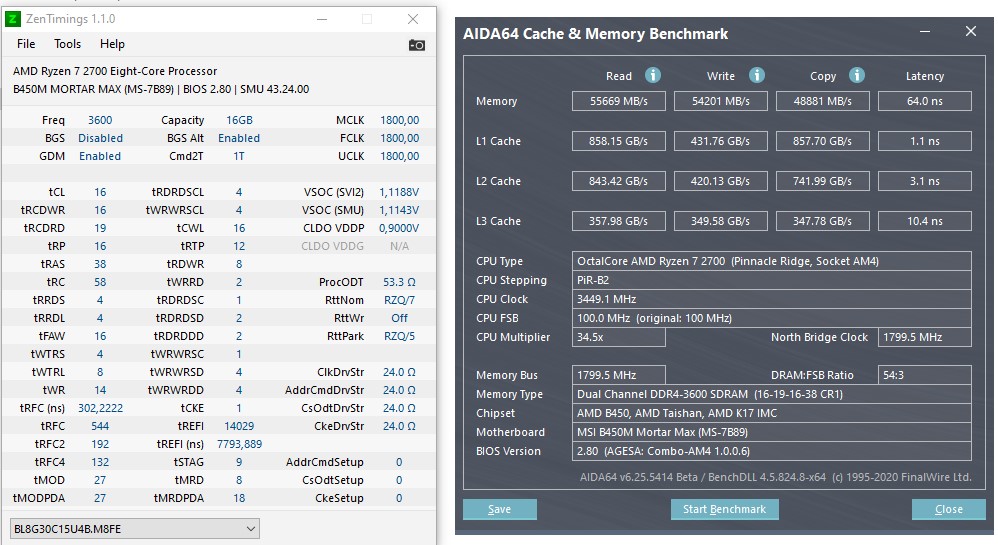

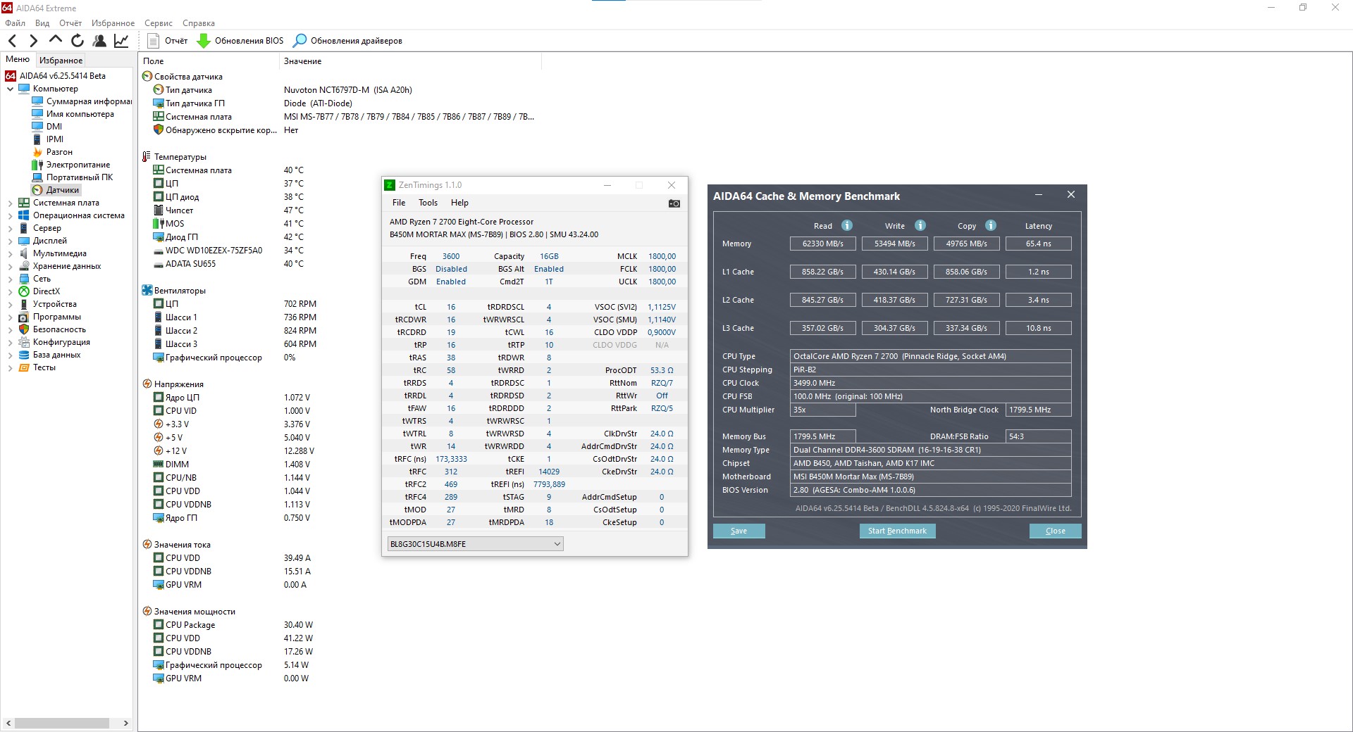

В общем я установил CAD_BUS'ы как 24-30-24-24. И стоят первички. Пока всё норм, тесты не запускал, но рендеринг видео - прошёл успешно. Напряжение DRAM со 1.45В уменьшил до 1.42В...
ZenTimings_Screenshot_26662568,5119125.png [ 153.69 КБ | Просмотров: 1430 ]

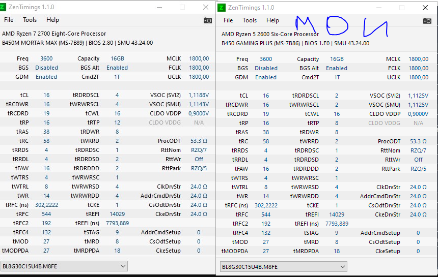

Подобрал вроде стабильный конфиг. Вообще то, что tRFC=auto - на постоянку это норм?
ТМ5 без ошибок, прайм95 крутился час и без ошибок.
1.jpg [ 412.13 КБ | Просмотров: 1671 ]
2.jpg [ 304.81 КБ | Просмотров: 1671 ]
2x8GB CRUCIAL Ballistix BL8G30C15U4B DDR4
Gigabyte AMD Radeon RX 580 Aorus 4GB [GV-RX580AORUS-4GD]
Регистрация: 04.06.2017
Фото: 6
Boewulf какое это авто? "авто" это 350ns±1T, по jedec.
Регистрация: 23.01.2019
Victor91rus , мало того, что мамка в авто ему поставила tRFC=170ns, при норме в 290-320 для MEdie, так еще и tRFC2>tRFC1, это я вообще не понимаю... может кто подскажет...
он ставил вручную 600 - сразу ошибки...
MSI B450 GamingPlus | R5 2600 | 2x8Gb@3600C16-62.3ns | GTX1063 WF(2025Mhz/1.02V) | Freezer13 | 860Evo250Gb | PowerZone750W| PureBase500
