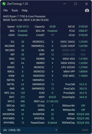

Всех здесь приветствую.
Давно не занимался разгонами. Надеюсь, ещё помнят меня.
Подскажите, что куда дальше тыкать?
6200CL30 stab.jpg [ 3.08 МБ | Просмотров: 1489 ]
Первички 28-35 попробовать, понятно. Сейчас стоит лайтовая настройка (память 6000 26-35 1.48/1.44 умеет, если что и 7000 32-41 1.33/1.37). tWTR 4/16, tRFC 504 можно, tREFI 65535, tRDWR 14-16. SCL 8 норма или много (ам4 помню 4 были вроде). Затем далее - что по напругам крутить?
Что пробовал? -VSOC 1.3 на 6400 не стабильно вдобавок с CPU VDDIO 1.35, VDDP 1.05, видимо, не повезло. Проц малайзия (2022 амд). Пробовал FCLK 2100-2133 - не ходит вт3, вспомнил про CCD/IOD (в авто были низкие значения) и поставил их пока 1.05 каждый (на ам4 помню ставил 0.95/1.05), бутает 2200 нормально, 2233/2267 уже нет старта. Помимо всего прочего VSOC 1.3/VDDIO 1.35, VDDP 1.05, VPP 1.85 поставил для теста. Наблюдаю. Что ещё можете посоветовать? Как ведёт себя GDM off на AM5, есть смысл париться (на AM4 хорошо бустило мне 3800CL14, но помню для стаба tRCDRD 15 надо было, хотя 14 работало на 3933 даже при гдм вкл). Хочется максимума, как всегда :beer: :dance: Может подскажите попытки к 6400?
Нужно так, да
Можно ниже, но сперва gdm-off (может потребовать чуть повысить vsoc и/или vddp), потом SCL поджимать до 5-5 или 6-6
Попробуй 2066, это псевдосинхрон с 6200 будет 2:3 - улучшится латенси и псп. Или же 2133-2200, ещё лучше псп станет, но желательно проверить на просадки гфлопс в линксе/линпаке, ну и стресс-тест для проверки fclk из шапки (правда я сам этим не пользуюсь, только линкс и VT3 использую для этого) -
"OCCT VRAM + Prime 95 Large FFT
OCCT combined test CPU/RAM/GPU
randomx-stress - https://github.com/xmrig/xmrig"

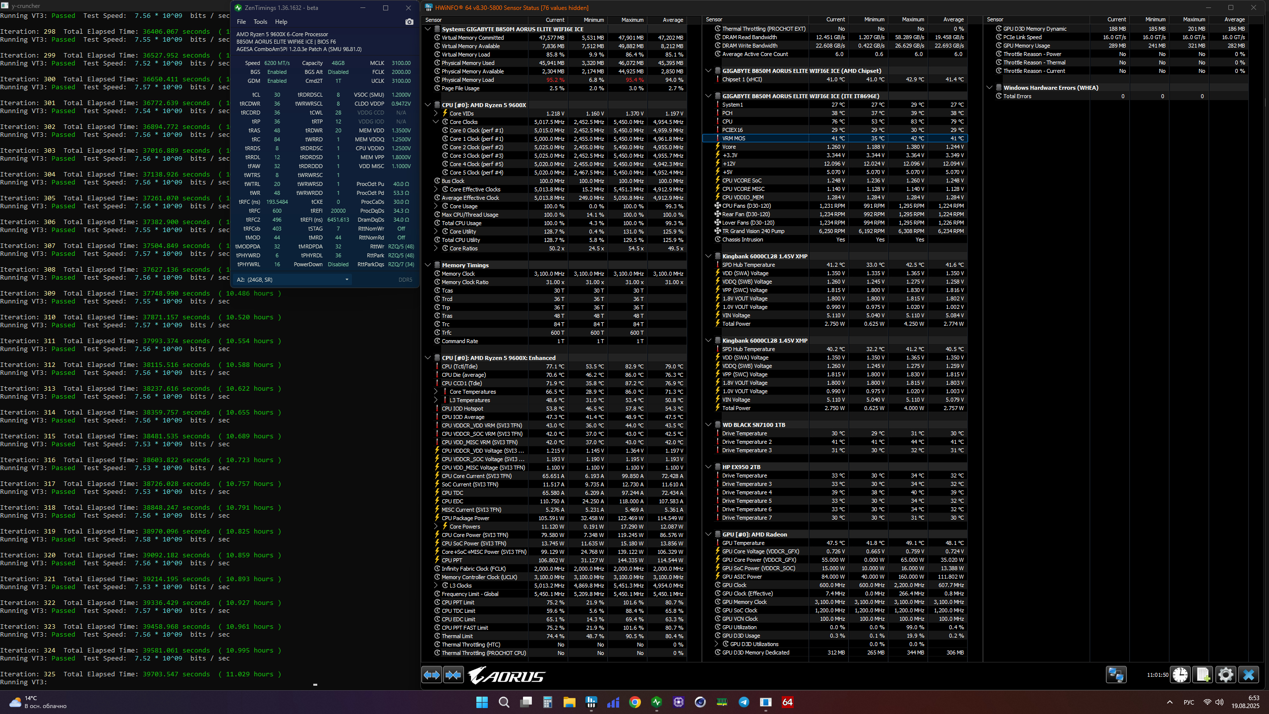

Пробую взять CL28 6200, тестмем проходит 10 минут, потом просто все зависает, какой вывод можно сделать?
UPD: приложил скрин
1908.png [ 35.9 КБ | Просмотров: 1356 ]
нестабильно)
очевидно нехватает напруги ..зентайминг прикладывать надо)
UPD: приложил скрин
1.45в+ на память..
tRFC Hynix A-die = 120ns при 1.45V
скорее всего придется поднять напругу VDDQ и VDDIO
в шапке темы много интересного

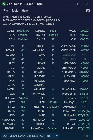

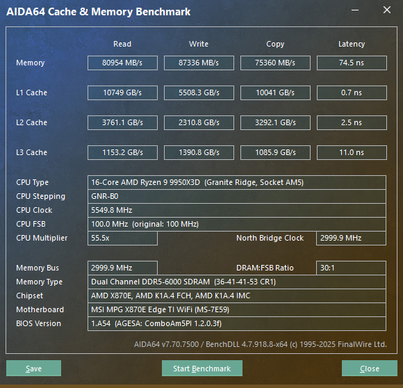

В общем долго тестировал и подбирал тайминги , всё что мог вытянуть из памяти микрон , правильно сказал человек из тех поддержке - память для интел !
Микрон не для амд как я понял , на немецких форумах у людей тоже самое , один в один тайминги у человека , ниже CL 36 память не едит , пофиг на заявленные 6600mhz cl32 - брал такую память с надежной тайминги ужать до cl26-28 в итоге получил cl36 )
Сегодня закончил выжимать соки из памяти , 7 часов в мемтест86+ (6 проходов) нет ошибок , думаю всё .. лучше уже не сделать , остаётся ждать когда биос допилят чтоб память нормально заработала , не как хуникус в биосе а как микрон ... думаю дело ещё в этом в не корректном определение памяти ...
Ну да ладно , думаю и так сойдёт - не знаю может кто из знающих подскажет что ещё подправить можно .
В биосе в ручную зафиксировал:
MEM VDD=1.400v
MEM VDDQ=1.400v
MEM VPP=1.800v
CPU VDDIO=1.350v
VSOC=1.200V
VDDP=0.950V
VDD MISC=1.100V
ZenTimings_CMK64GX5M2B6600C32.png [ 38.69 КБ | Просмотров: 1187 ]
cachemem.png [ 280.36 КБ | Просмотров: 1187 ]
Последний раз редактировалось DemiD 19.08.2025 18:01, всего редактировалось 2 раз(а).
