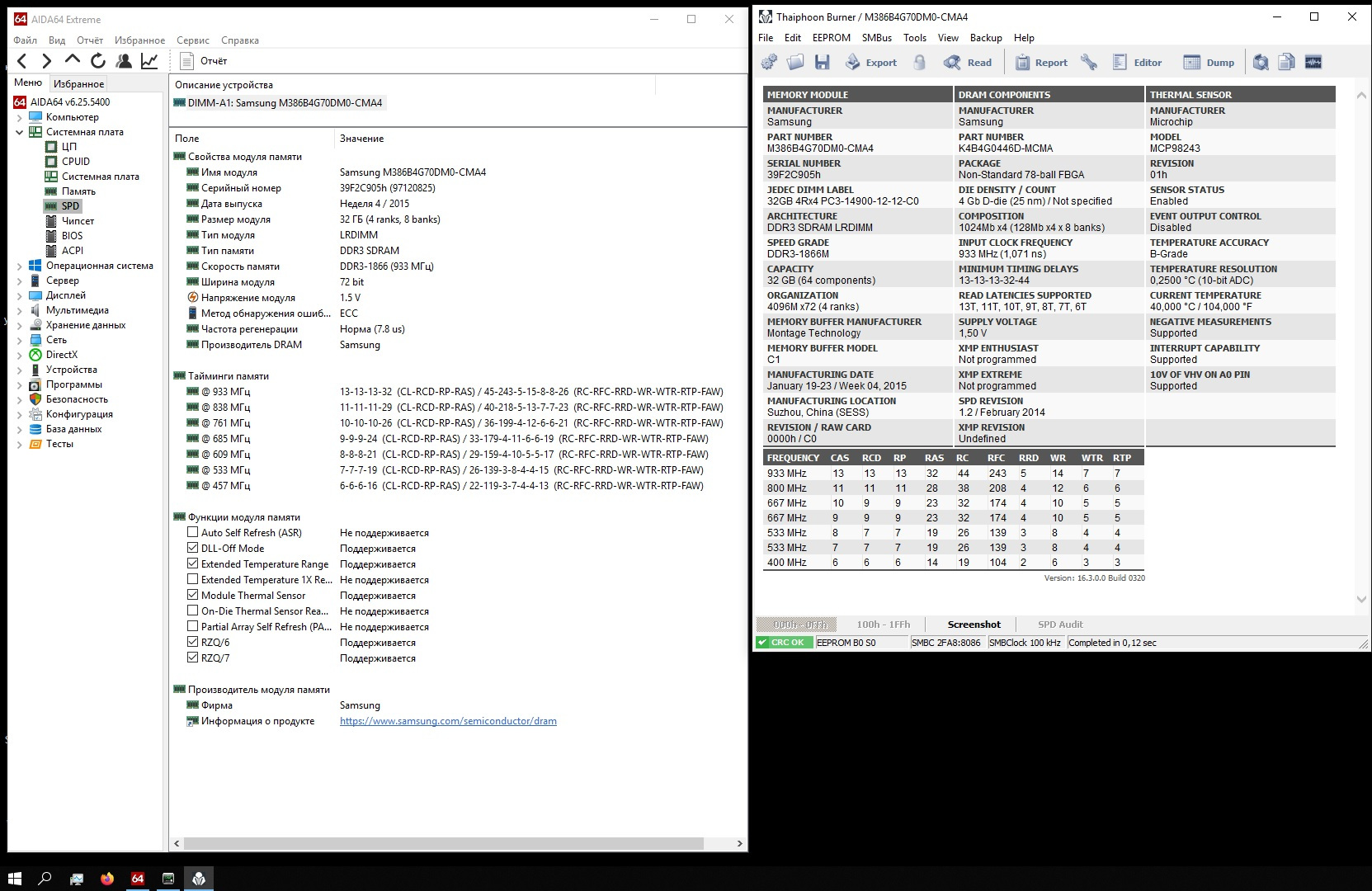

Регистрация: 15.10.2013
Привет.

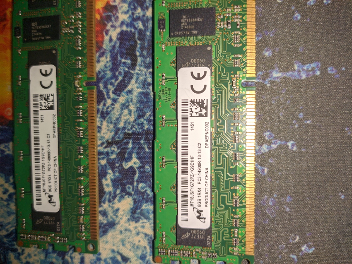

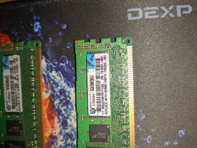

У меня были установлены две плашки памяти по 32Гб, они нормально работают. Взял ещё две, вставляю их и ОС не загружается, пишет пост код b0.
Если свои старые плашки вынимаю, оставляю новые, то пост код b1.
В чём проблема может быть?
вот такие установлены изначально:
http://i115.fastpic.ru/big/2021/0712/eb ... c59eb.jpeg
а вот которые не запускаются:
http://i115.fastpic.ru/big/2021/0712/22 ... 724022.jpg

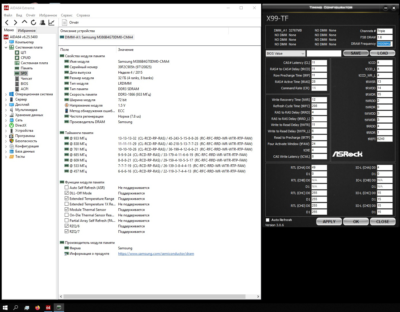

Huananzhi_TF+2696v3_4x32Gb_1886Mhz+1060_6Gb
Huananzhi_F8D+2x2682v4_4x32Gb_2400Mhz_3060_12Gb
а если 2+1'а? а так наверно TRFC попробовать повысить и поглядеть. + ставил ли например частоту 1333 на работающих, а потом доставлял не работающие? под радиаторами то поди пойми, что в реальности ;)
BOBKOC писал(а):
а если 2+1'а?
пробовал, 1 старую память и 1 новую, тогда пост код b0
в БИОС нету изменения частоты, похоже надо его обновлять
вроде как в серверах CISCO стояла память продавец уверял, что всё совместимо и будет работать :-x
вот он https://www.avito.ru/user/d8190afde7c89 ... _messenger
http://i115.fastpic.ru/big/2021/0713/62 ... 305362.jpg
http://i115.fastpic.ru/big/2021/0713/76 ... b52c76.jpg
http://i115.fastpic.ru/big/2021/0713/55 ... 6a8b55.jpg

FullDrive писал(а):
и память одна плашка 32Гб 14900L стартанула

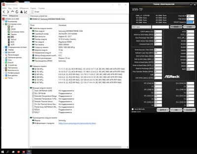

а чего она показывает vs твои предыдущие по аиде+тайфун + интересно какие тайминги выставило ей в авто. Китайский LGA2011-3 (X99 Huananzhi, Jingsha, Aterminer, PLEXHD) #16815306
ECCREG x4 Samsung M393B1K70DH0-YK0.jpg [ 565.58 КБ | Просмотров: 4569 ]
Но они всё равно вместе не работают, сразу пост код b0

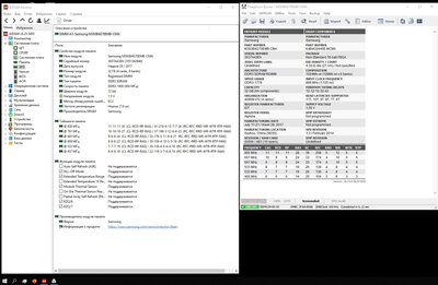

Вот проблемная, она не запускалась вообще, пока не обновил биос, не снизил частоту до 1600, после этого она завелась и даже на 1866 стала работать, пост код b0 пропал.

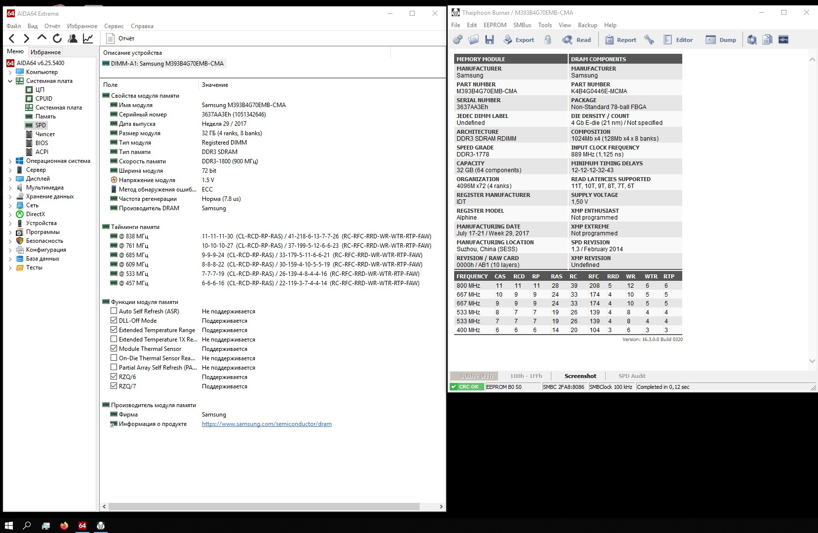

Добавлено спустя 2 минуты 15 секунд:
А эта которая у меня изначально стояла:
smg2.jpg [ 417.32 КБ | Просмотров: 4561 ]
smg1.jpg [ 417.89 КБ | Просмотров: 4561 ]
Cisco2.jpg [ 385.3 КБ | Просмотров: 4561 ]
cisco1.jpg [ 456.35 КБ | Просмотров: 4561 ]
ну тут либо RDIMM не хотит с LRDIMM, что странновато(а может и нет :D ).
+попробуй такие тайминги в биосе для микса 13-13-13-30-14-240-5-7-4-20-44-12 причем с CR1 и CR2 попробовать.
+ возможно надо 2 одинаковых с одной стороны и 2 других одинаковой с другой от проца или RDIMM+LRDIMM |проц| LRDIMM+RDIMM
Кстати там в биосле чтот есть по поводу.
LRDIMM Module delay, может с ним поэкспериментить(в disabled например)
и в тренировке тож есть эта тема Обсуждение и разгон оперативной памяти на китайских Х99 #16938631

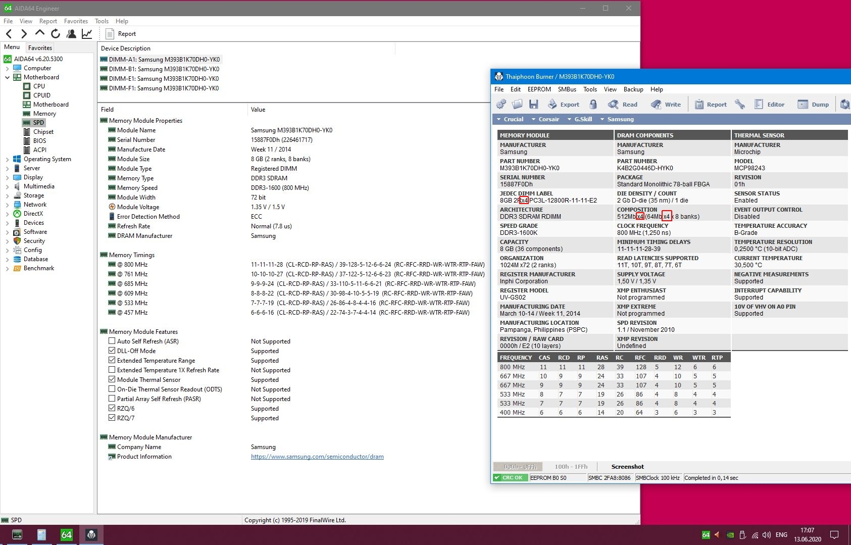

Регистрация: 14.12.2020

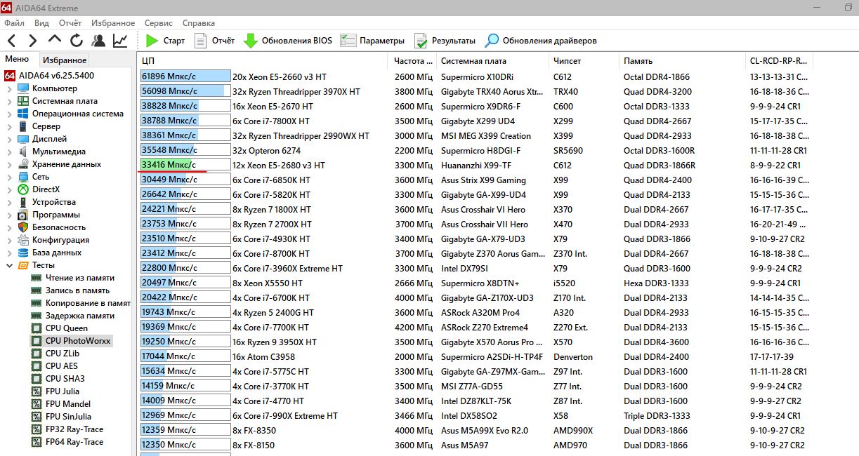

Всех приветствую,интересует такой вопрос.Можно ли добиться лучших результатов или же и такие норм?Тайминги брал из таблицы
Память Samsung M393B1K70DH0-YK0 4 штуки материнка x99-tf 2678v3
Gigabyte b660 gaming X ddr4/i5-12400f/8gbx2 ddr4 3600/Palit 1660Super GamingPro
во:
1. заливай скрины на сам форум перейдя в предпросмотр и далее прикрепив нужное.
2. Китайский LGA2011-3 (X99 Huananzhi, Jingsha, Aterminer, PLEXHD) #16815306
3. Обсуждение и разгон оперативной памяти на китайских Х99 #17357481 +вниз&вверх по конве повествования.
4. Обсуждение и разгон оперативной памяти на китайских Х99 #17141332
5. Обсуждение и разгон оперативной памяти на китайских Х99 #17360718
6. Обсуждение и разгон оперативной памяти на китайских Х99 #16938631

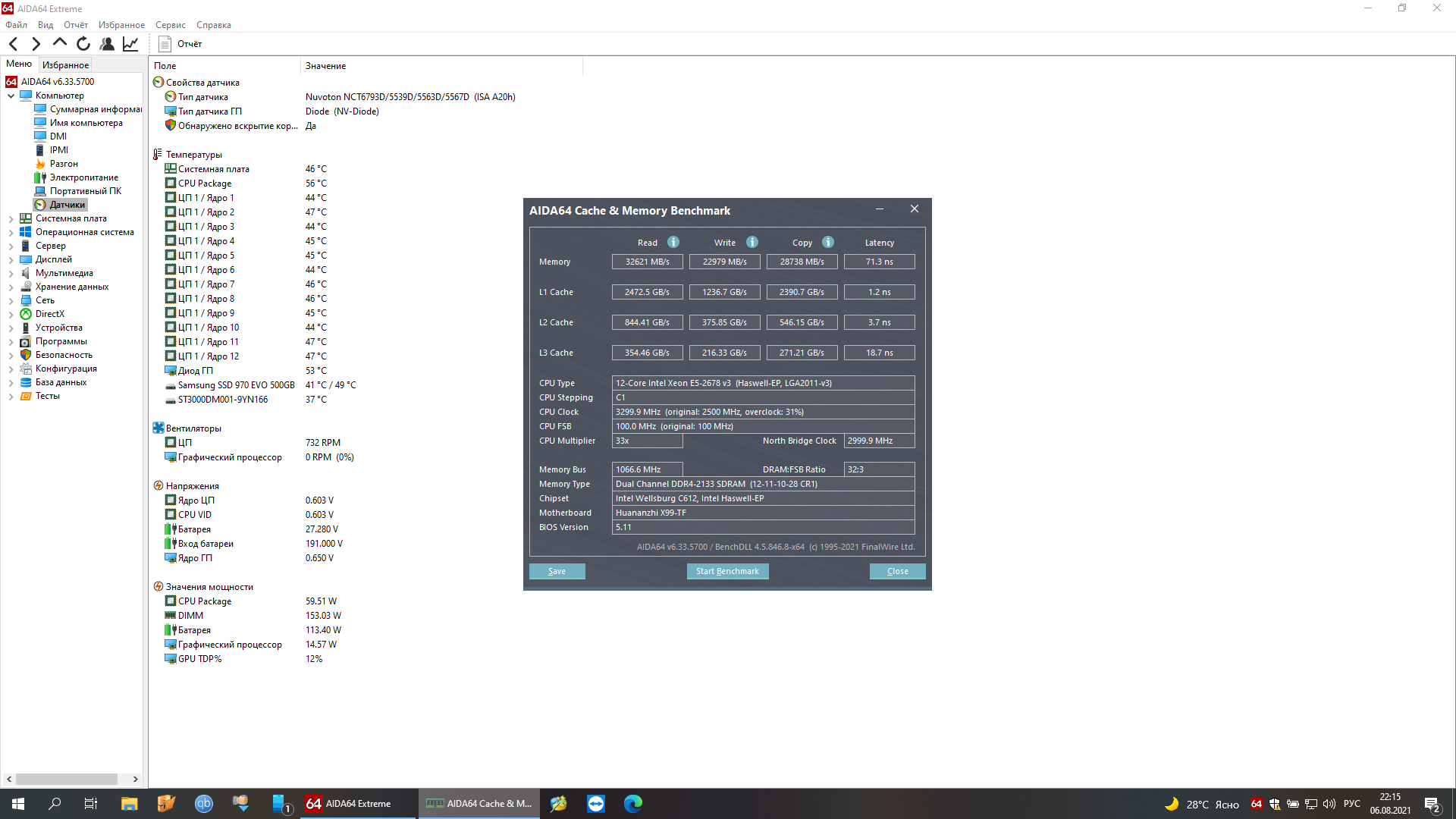

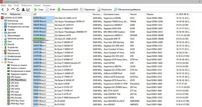

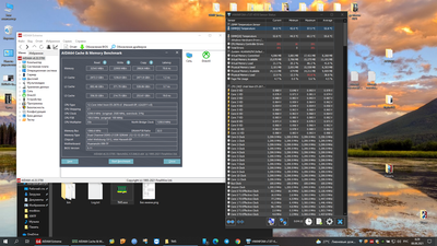

чуть задержки можешь поубавить, но там мизер... Итак нормально вроде судя по аиде и скорости памяти . Но ещё надо другие тесты прогнать, CPU PhotoWorxx например, там есть несколько параметров в биосе от которых его результаты сильно очень скачут..
Комментарий к файлу: CPU PhotoWorxx
CPU PhotoWorxx.JPG [ 215.68 КБ | Просмотров: 2902 ]

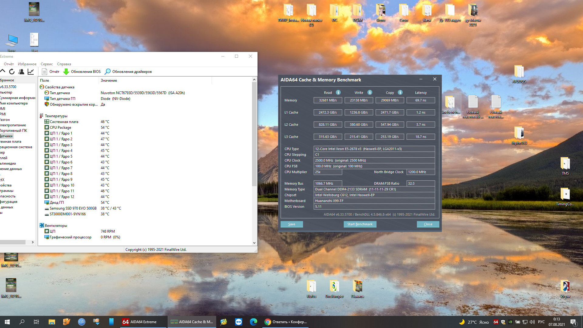

Комментарий к файлу: аида
cachemem_2678_memOC2.png [ 98.19 КБ | Просмотров: 2902 ]

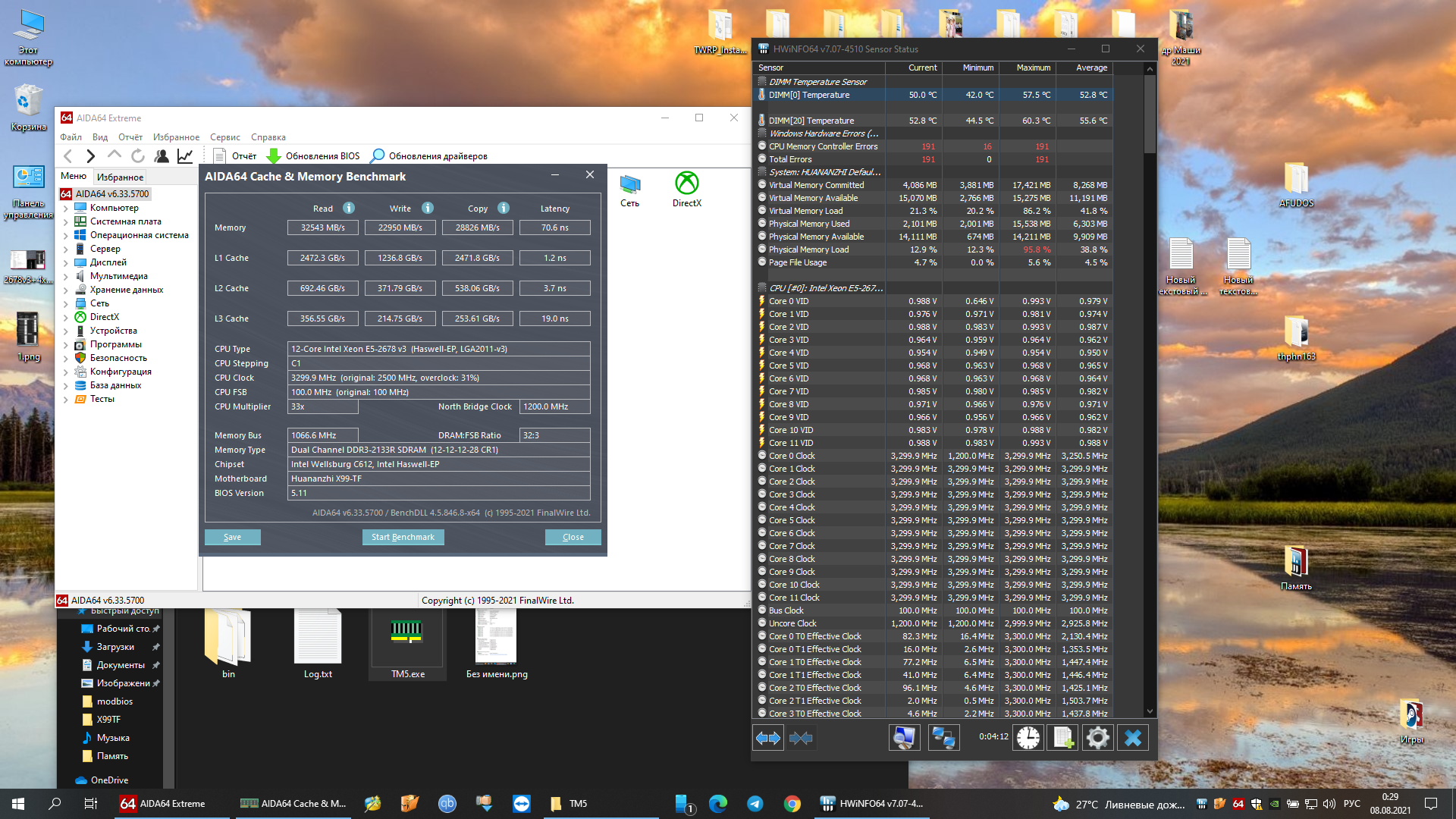

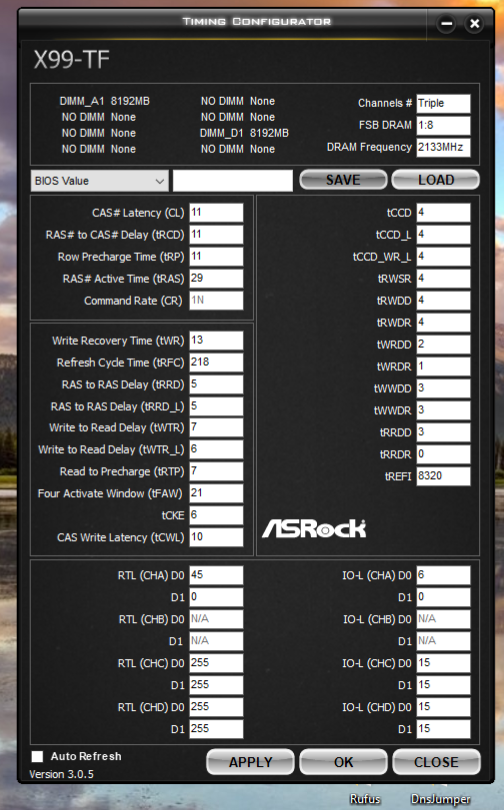

Всем привет, я тут новичок на форуме да и в китайских сборках и тем более в таймингах, перечитал может страниц 15-20, темный , очень темный лес для меня
может сможете помочь с настройкой таймингов для хорошего результата

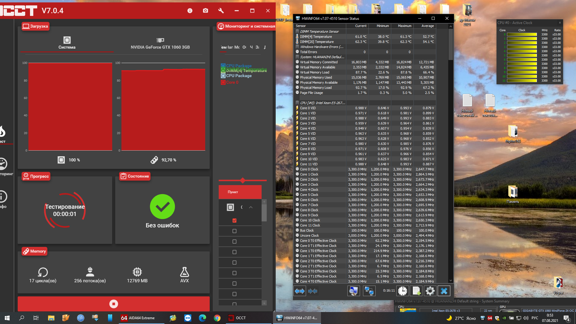

сейчас памяти 2x8 , родная чистота 1866, 2133 берет без проблем, тайминги ставил 1N 12-10-11-28 tRFC 248. Комп заводиться все работает отлично,
тесты в OCCT7 проходит но с кучей ошибок whea
Плата X99TF Проц E5 2678v3
Биос HNX99TF_200525_kot_v007_AE32B2BF Турбо буст и понижение -70 -50 -50
IMG_20210804_133908.jpg [ 567 КБ | Просмотров: 2697 ]
IMG_20210804_133903.jpg [ 584.66 КБ | Просмотров: 2697 ]
Без имени.png [ 93.22 КБ | Просмотров: 2697 ]
Комментарий к файлу: Результаты
1.png [ 332.28 КБ | Просмотров: 2688 ]
планки расположи по обе стороны от проца
тайминги поставь 12-12-12-28-12-авто-5-6-6-20-40-10 и если будут WHEA, то проще отстроить 1866 частоту ибо 2133+DDR3 не то чтоб рабочая тема в безошибочность по WHEA. + желательно экспериментить без минусов cоотв те на заметку https://github.com/Koshak1013/HuananzhiX99_BIOS_mods + Китайский LGA2011-3 (X99 Huananzhi, Jingsha, Aterminer, PLEXHD) #17339239 ака https://github.com/Koshak1013/Huananzhi ... tcher-Tool + шиться и бэкапиться можешь S3TurboTool https://github.com/Koshak1013/Huananzhi ... WTHv1b.rar

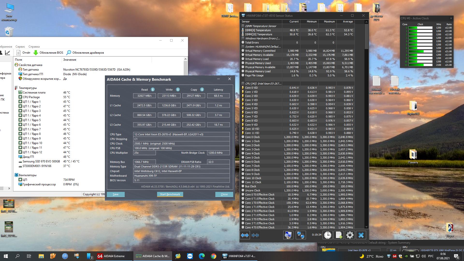

Пока ждал ответа посмотрел видео зарубежного чела из шапки, вот он там тайминги брал из инфо аиды, я взял все значения для чистоты 1600 @ 838 МГц 11-11-11-29 (CL-RCD-RP-RAS) / 40-218-5-13-7-7-21 (RC-RFC-RRD-WR-WTR-RTP-FAW) и прописал в биос, все запустилось и запустил тест в ТМ5, все работает только ошибки в HWI показывает но уже всего 2 а в ОССТ за 10 мин уже 4 ошибки, да этого было ошибок 20 (точно не помню)
И как можно в аиде включить чтоб показывало температуру памяти
2.png [ 1.75 МБ | Просмотров: 2674 ]
по HWifo cмотри, если и там нет то никак
Пока ждал ответа
ты приколист или как ;) те все тайминги даны были, на них и эксперименти для начала.
планки располагай(по обе стороны) как хотишь чтоб ошибок небыло + желательно чтоб тайминги в асроке показывались нормально. Для наглядности тебе Китайский LGA2011-3 (X99 Huananzhi, Jingsha, Aterminer, PLEXHD) #17081587

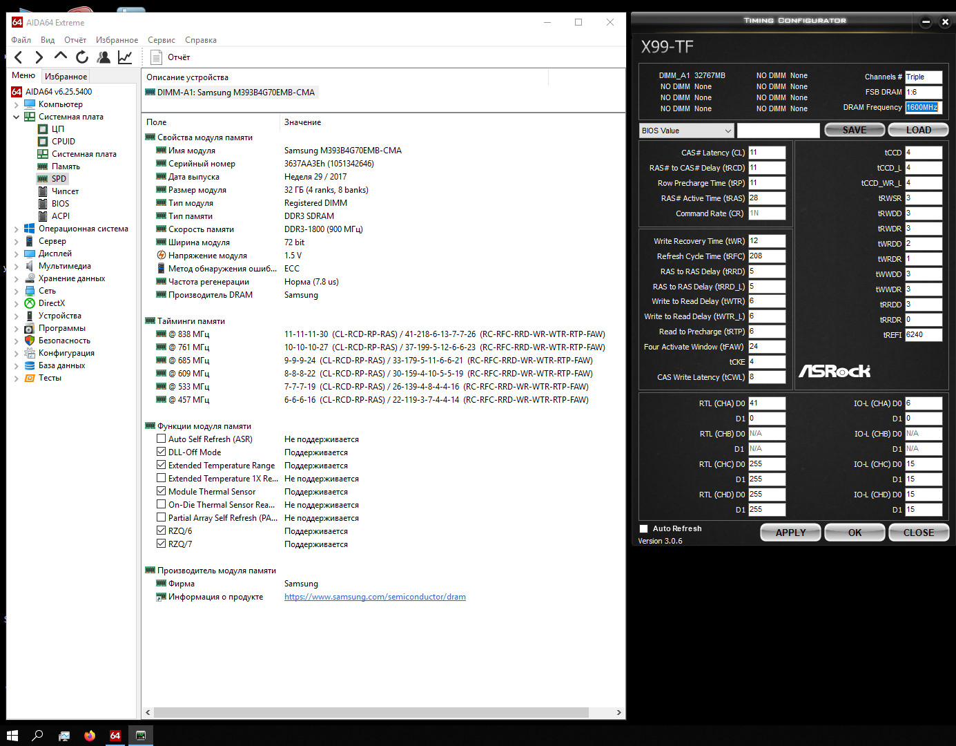

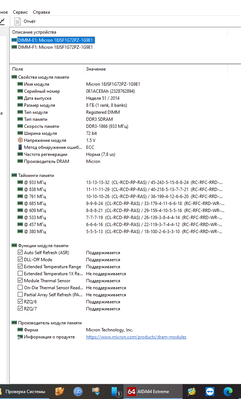

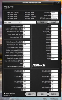

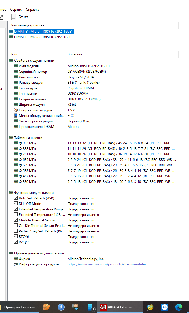

BOBKOC Доброго, короче история такая, переставил я плашки по вышеуказанной инструкции в слоты А1 и F1 тайминги стояли те что я указывал выше
(11-11-11-29 (CL-RCD-RP-RAS) / 40-218-5-13-7-7-21 (RC-RFC-RRD-WR-WTR-RTP-FAW)
1.png [ 320.73 КБ | Просмотров: 2538 ]
провел тесты и за 10 минут не одной ошибки
эт вчера было
ТестОССТ.png [ 984.93 КБ | Просмотров: 2538 ]
Комментарий к файлу: тайминги
ТестАида.png [ 1.4 МБ | Просмотров: 2538 ]
сегодня я поставил тайминги что указали вы выше и за время теста кэша памяти насыпало 191 ошибку
2.png [ 1.27 МБ | Просмотров: 2538 ]
Регистрация: 30.03.2017
Откуда: Москва/Вешняки
Фото: 11
терь, надо вернуть свои и снова поглядеть ибо в одну загрузку, у тебя может не быть ошибок, а в другую куча мала, но будем надеяться на лучшее ;) и то что твои планки к вторичкам критичны, + чего не вывел тайминги в асроке когда ошибки(а то может напутал чего)
если на твоих норм тогда пробуй 10-11-11
Не не, не напутал, посмотрите последний скрин в последнем спойлере, там в аиде тест кэша памяти прописаны тайминги
то-есть печальны?
BOBKOC писал(а):
пробуй 10-11-11
сейчас попробую, 10ку это пункт в асроке CL? Если да то комп перезагрузился после применения
