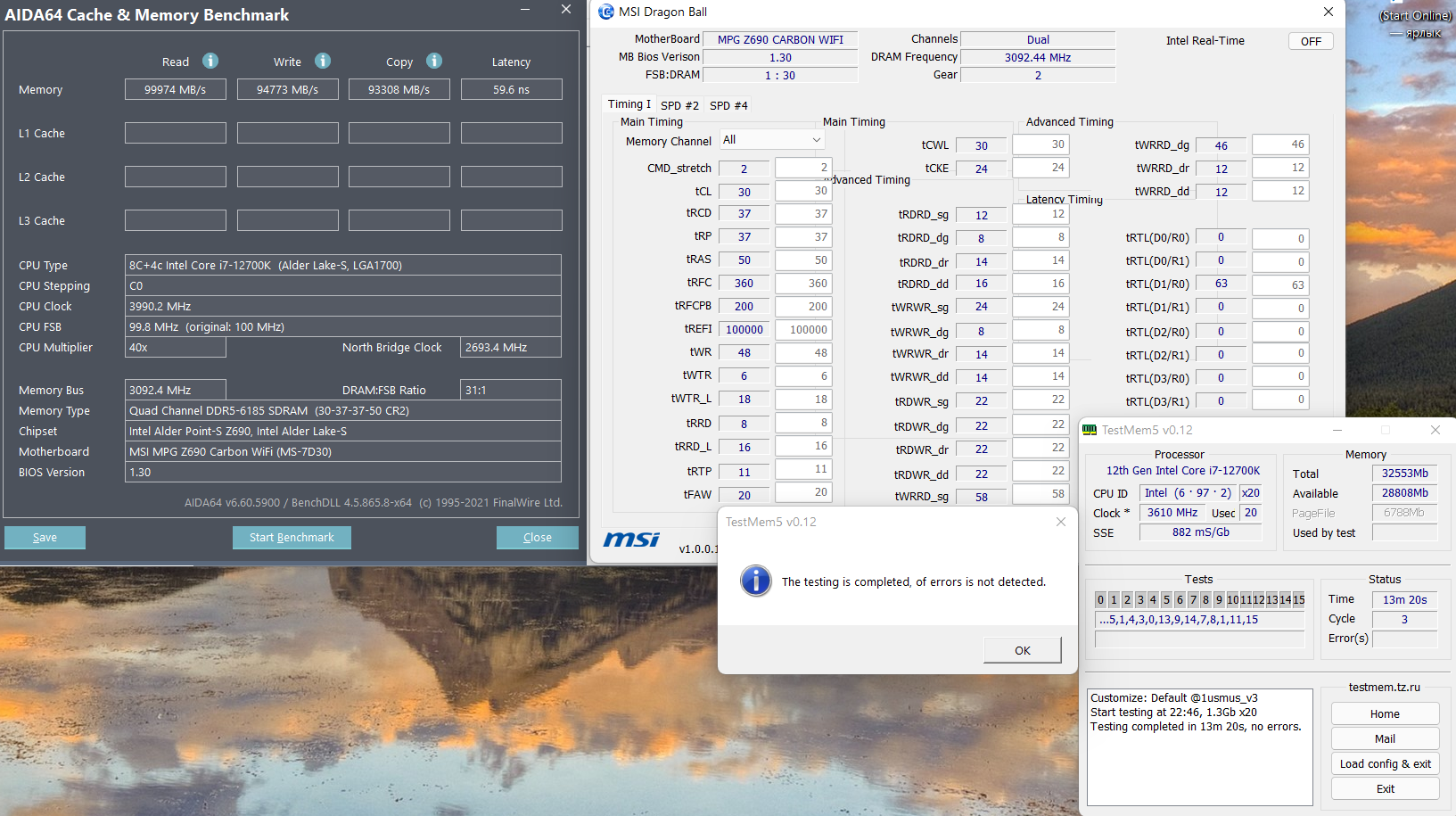

Камрады!
Доковырял самсунг на адате и что-то результаты прямо неочень, особенно латентность.
Куда копать?
Третички я расслабил т к тесты не проходили, трефи даже на 26112 не едет - сразу ошибки.
Думал хотя бы из 60нс должен выйти :bandhead:
самсунг.jpg [ 268.74 КБ | Просмотров: 1009 ]
Лучше пользоваться MSI Dragon Ball. tWTR L сейчас стоит в реальности 20, отсюда могут быть ошибки. На 6200 у меня (MSI ACE) память работает без ошибок на значении tWR равно или больше 84. Напряжение не помешало для настройки догнать как минимум до 1.4.

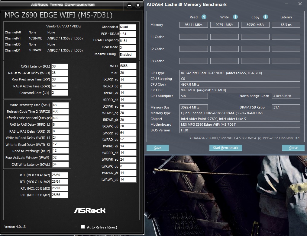

garison87 писал(а):
а есть у тебя скрин с АСЕ?
6200@32-35-1.44
ASRock Z890 OCF, Intel Core Ultra 9 285K@56/51, DDR5 Hynix M-Die, GB OC RTX 4090, Samsung 32" NEO 8

garison87 писал(а):
Еще вопрос по утилитам МСИ
Утилиты, подобные Asus, на сайте MSI есть, но я по-старинке в биосе настраиваю.
werowolf писал(а):
А подскажи вольтажи
Volt

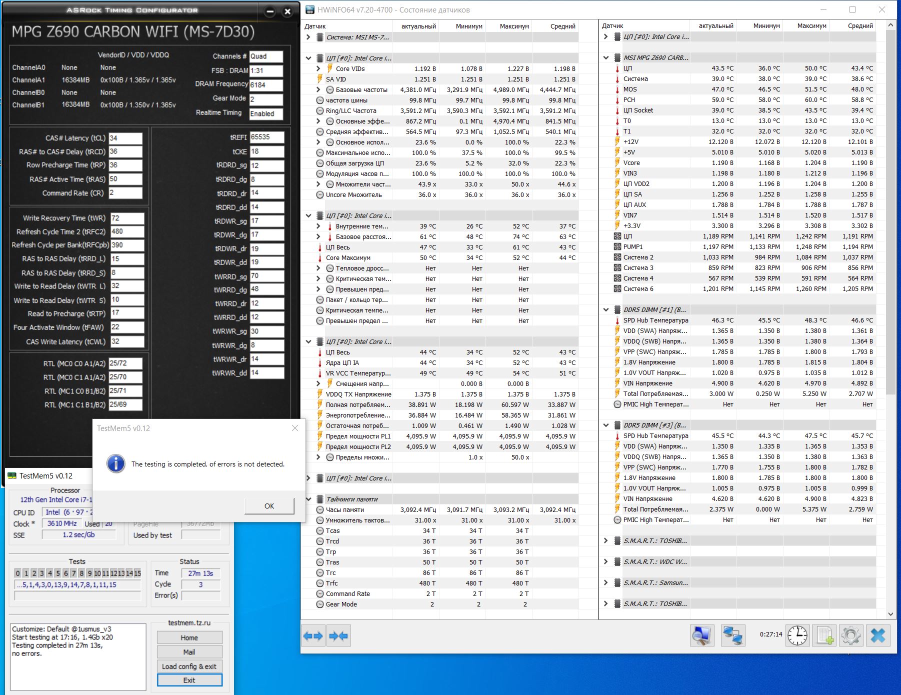

Регистрация: 14.10.2014
Это на хайникс?) У меня не пошло
Volt
garison87 писал(а):
werowolf у него же отборный кит гскила 6000с36, там и микрухи лучше и текстолит 10 слоев может и контроллер другой.
Ну и первый резалт на апексе с 2мя слотами, второй на АСЕ - у нее 8 слоев текстолита в отличии от моего 6ти слойного эджа.
У меня 8 слойный карбон) но похоже что да, не выиграл я лотерею. Пока только так стабильно (Hynix, Kingston KF560C40BBK2-32):
Снимок экрана 2022-04-17 230146.png [ 754.04 КБ | Просмотров: 878 ]
