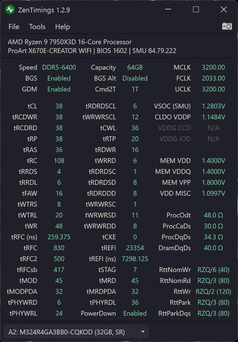

Asus's Samsung 6400-2x32 preset:
ZenTimings_Screenshot 6400-2x32 preset.png [ 164.44 КБ | Просмотров: 1327 ]
Куратор темы
Регистрация: 10.06.2011
Не верю я, что в пресете стоят изначально такие tRAS и tWR.

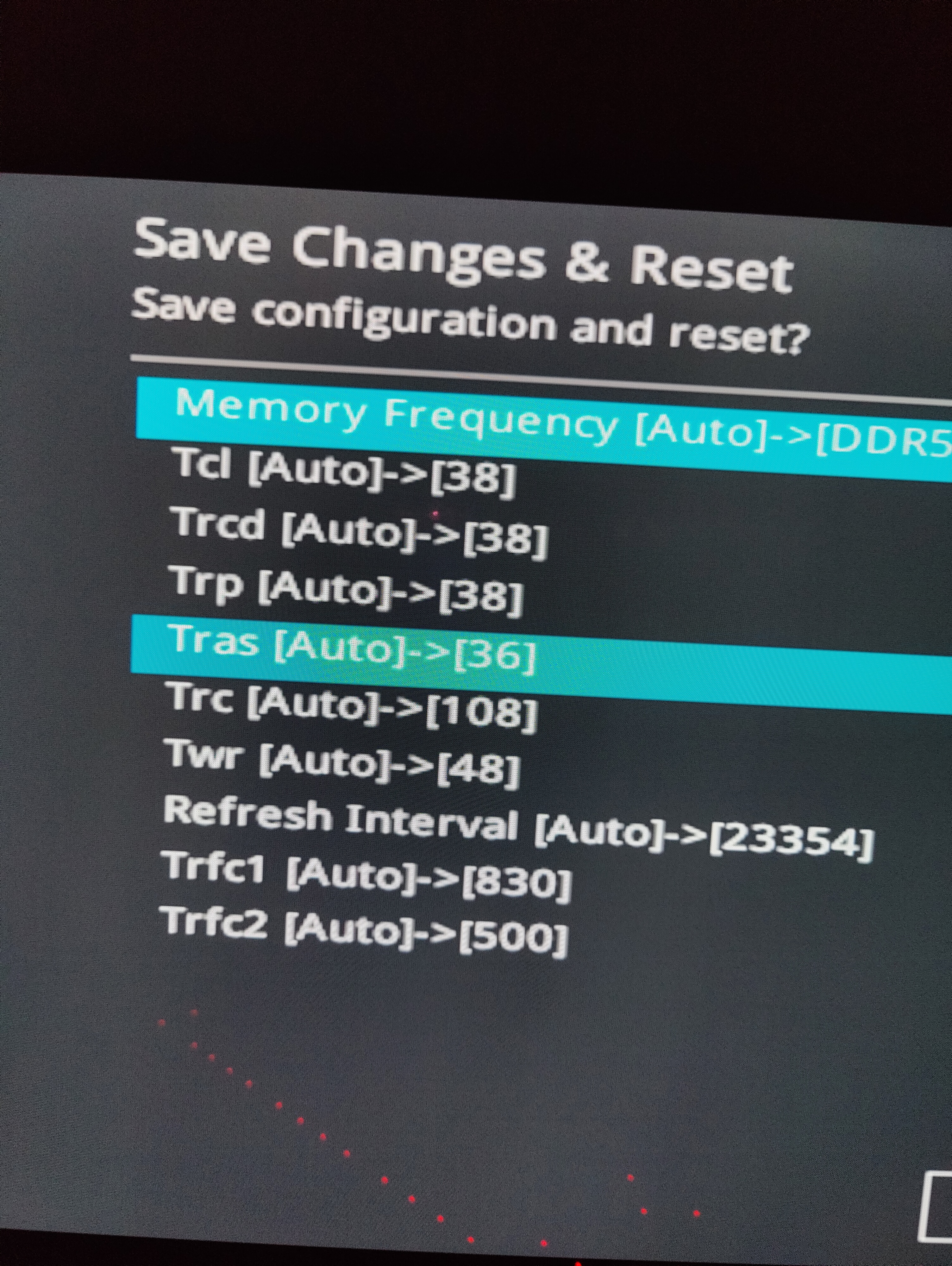

Только что перепроверил: сбросил все в по умолчанию и загрузил пресет.
IMG20230822061136.jpg [ 5.75 МБ | Просмотров: 1281 ]

techsage писал(а):
А почему не видно изменений RRDS,RRDL и FAW ?

anta777 писал(а):
techsage писал(а):
Асус не показывает все сразу и заставляет прокручивать, Я не делал фото остальных страниц, но я проверил, все значения там явно прописаны.
Добавлено спустя 16 минут 39 секунд:
У меня этот профайл не работает нормально на 6400 - windows стартует но начинает все фризить на 1-3 сек постоянно. Это приговор или можно что-то подкрутить?
