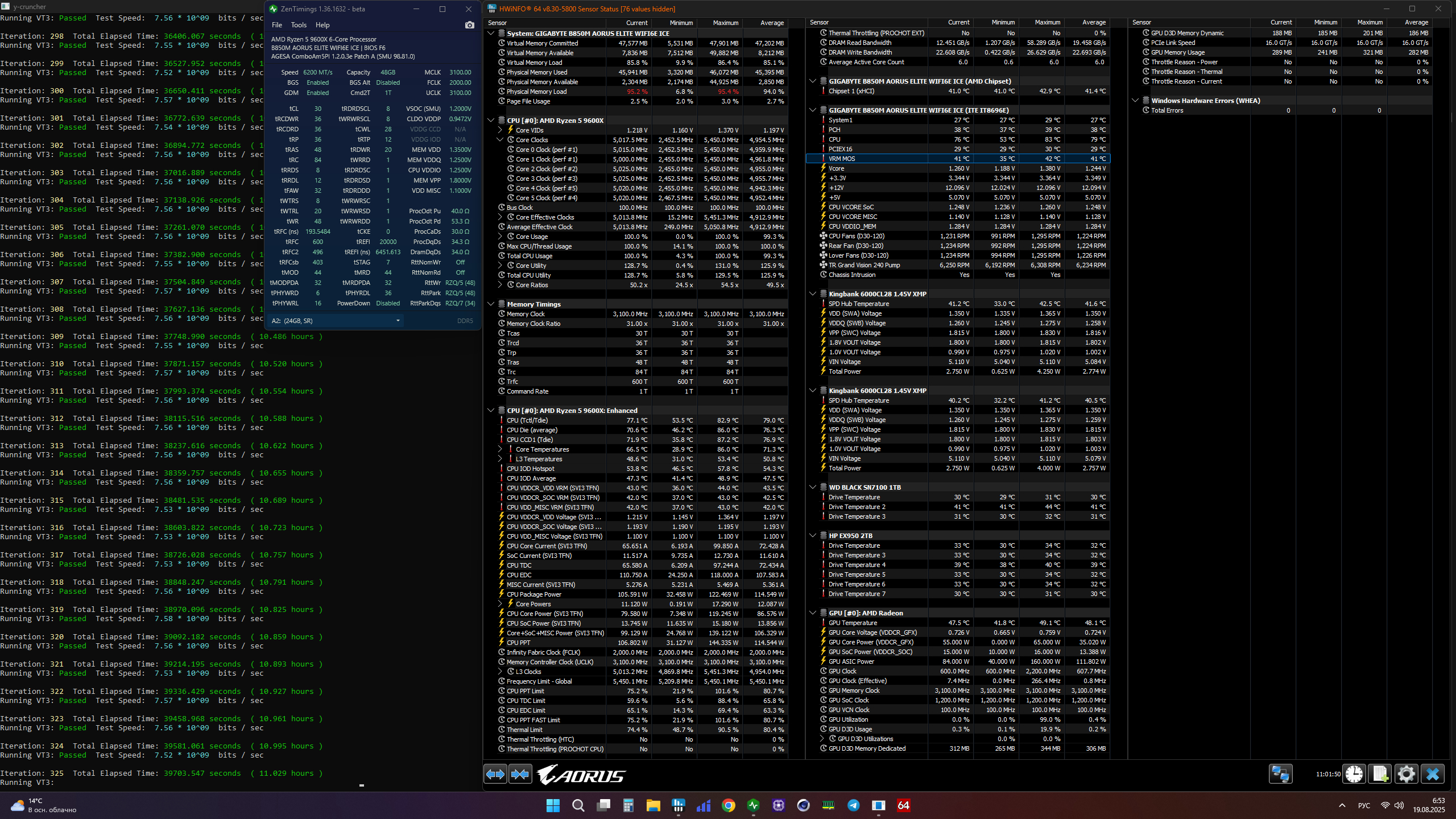

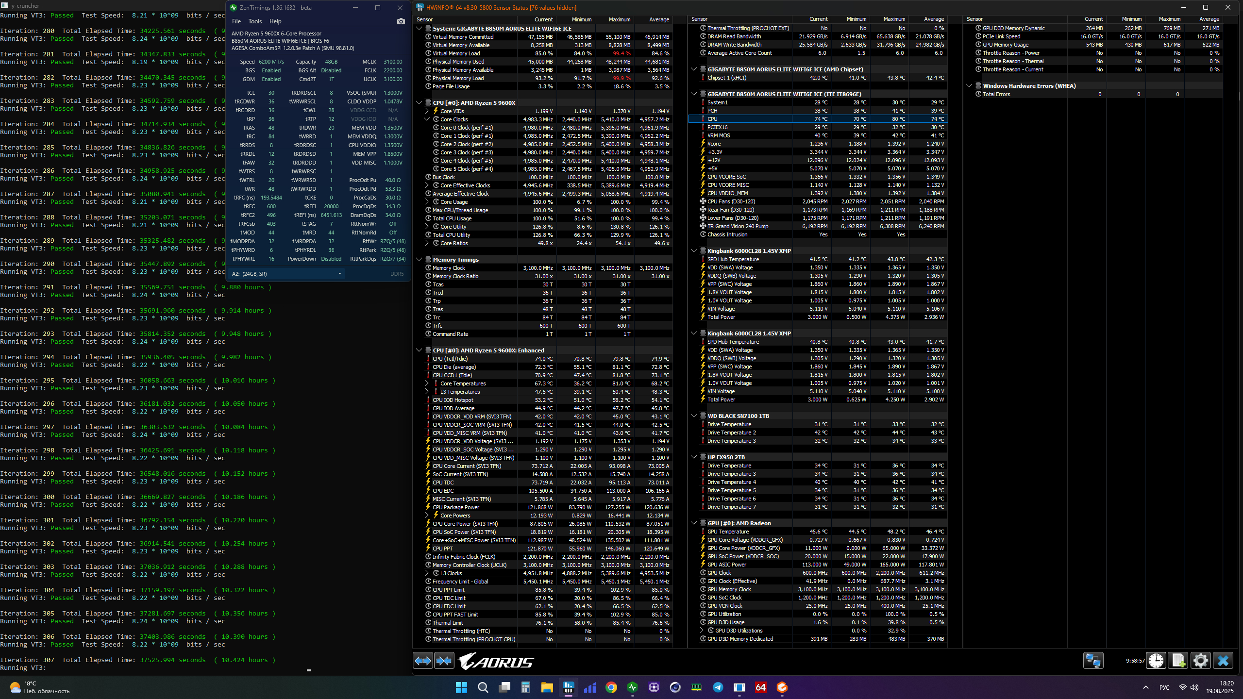

Поднял напруги, как и писал выше, вроде хорошо. 2233/2267 не запускается вовсе, 2200 хорошо. Скорость в VT3 заметно прибавилась, хотя тайминги не трогал больше после прошлого теста:
FCLK 2000
6200CL30 FCLK 2000 VT3.jpg [ 3.08 МБ | Просмотров: 1945 ]
FCLK 2200
6200 FCLK 2200 VT3.jpg [ 3.09 МБ | Просмотров: 1945 ]
