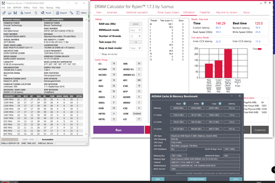

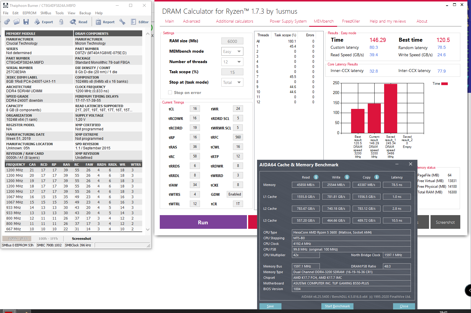

Помогите пожалуйста с разгоном памяти, R5 3600, CT8G4DFS824A.M8FD, 8 Gb D-die.
Выставил 3200, так как намучался с 3466 (постоянный не запуск, а на автомате тайминги зашкаливают).
3200.png [ 168.77 КБ | Просмотров: 2158 ]
Какими таймингами снижается латентность памяти?
И в каких пределах. К примеру tRFC вообще не знаю по какому принципу выставлять.
И влияет ли версия винды (1809 стоит, 2004 будет лучше?)

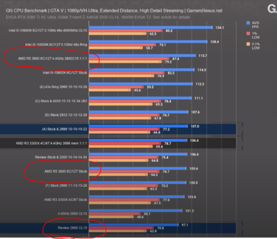

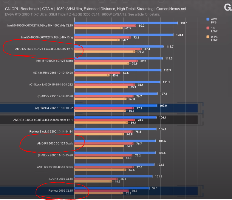

KDebtor писал(а):
10400 на самой дешевой материнке с самой дешевой памятью в играх примерно равен 3600 с хорошей памятью в разгоне
срач за 10400
вот это заголовок конечно) тесты хоть смотрели?)
источник https://youtu.be/dhXxCoX0bso
001.PNG [ 234.11 КБ | Просмотров: 1644 ]

U238 писал(а):
тесты хоть смотрели
Да, смотрел, и вы посмотрите тесты, а не графики из экселя :) https://www.youtube.com/watch?v=o6SJzuOk_5s

KDebtor, я не буду спорить,
дальше срач
просто скажу, что я уважительно отношусь только к тем тестировщикам, у которых есть хотя бы методика тестирования, которая меня устраивает. из таких ребят это Pro-hitech, Gamers Nexus, Hadrware unboxed. У всех них результаты близкие. Там в примере 3600 stock это с памятью 3200C14 обгоняет интел 2666С15 без проблем.
prafesianal, вот смотри https://forums.overclockers.ru/viewtopic.php?f=4&t=618848&p=17000152#p17000152
