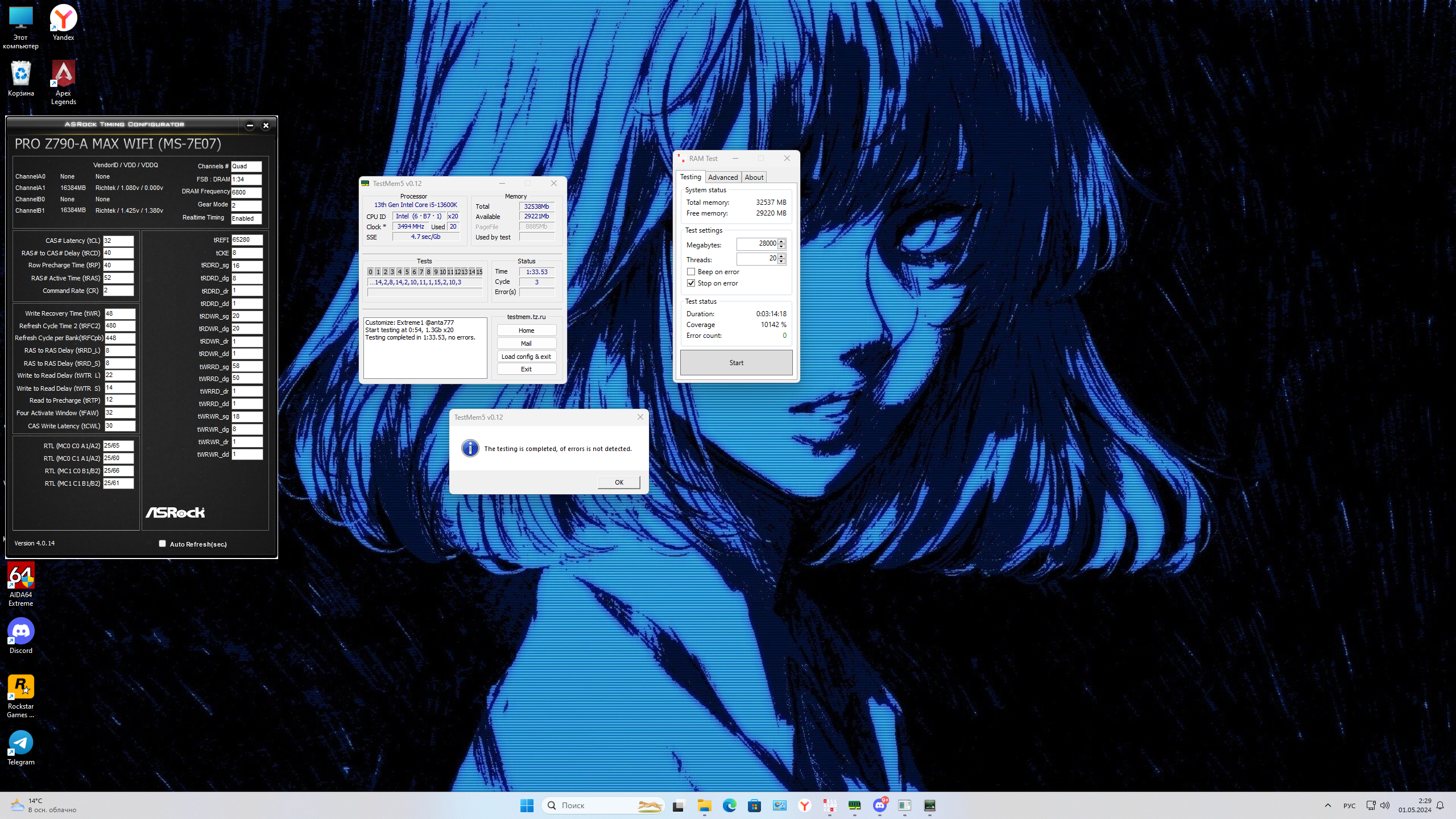

Подскажите, у меня при разгоне ОЗУ на 6800-7000 начинаются странные вещи, все стресс тесты проходят, но буд-то бы на мышке меняется dpi, становиться очень медленной. Очень странно, потому что и карху 10000 проходил и мемтест вместе с кранчером(30 кругов N64+VT3). Помогите, может кто сталкивался с таким? Что это может быть? Проблема точно не в мышке, так как пробовал несколько.
Соответственно добавлю скрин с таймингами.По напряжениям.SA=1.1 TQ=1.2 VDD/VDDQ=1.42/1.36
Снимок экрана 2024-05-01 022918.png [ 4.58 МБ | Просмотров: 1947 ]

Попробуй поиграться с CPU TX VDDQ и SA. SA на 1.17, TX VDDQ чуть выше до 1.25.
А какой проц и напряжение на контроллер памяти?
14900KS: P=61x8; E=46x16; R=51; HT OFF; SP=101{P115,E73}
Регистрация: 02.05.2024
Проц:13600к, VDD2=dram vddq. Да с СА и TQ я менял их, чет нифига не помогает. Чет совсем эта плата дохлая какая-то.

Kurkuma_789 писал(а):
VDD2=dram vddq
VDDQ=1.36 и VDD2=1.36?
Для частоты ОЗУ на 6800-7000 такое напряжение для КП не нужно.
А вот дельта с SA=1.1 более 0,2в многовато.
Снижайте VDD2 к 1,3 или даже ниже.
Или SA поднимайте.
VDD2 надо с SA искать с дельтой гораздо ниже вашей. От этого и глюки - перетечки начинаются внутри кристалла.
С уважением, magnum
Ну вообще я почти не трогал VDD2, ставил его либо 1.36, либо 1.4. К тому же, когда у меня было са=1.2 ничего не менялось, то есть мышка работала медленно. Да и не понятно мне, почему тогда кранчер не показывает ошибки, если это явно не норма?
Просто на счет VDD2 тут мало информации, его рекомендуют ставить авто, либо равным vddq. Можно ли его ставить меньше dram vddq?

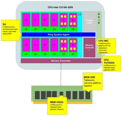

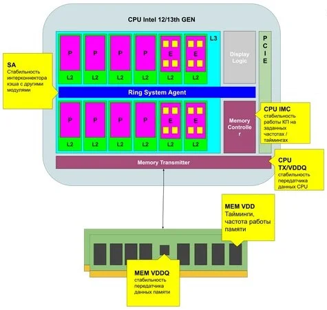

и во многих конфигах VDD2 превышает "cpu vddq tx", а вот инженеры gigabyte зачем-то
сделали в UEFI диапазон возможных напряжений (как начальное, так и максимальное) для "cpu VDDQ TX" выше, чем для VDD2.
Для наглядность ко всему вышесказанному, опять прикреплю anta-вскую схемку.
Кто, что скажет, anta777 ?
Voltages Scheme.png [ 143.98 КБ | Просмотров: 1715 ]

Регистрация: 01.04.2023
anta777 писал(а):
VDD2 ставить в авто
при "cpu VDDQ TX = auto" повышая частоту материнская плата начинает по-моему уже с 7200 насыпать туда 1.35,
полагаю, что и VDD2 при авто тоже без "орехов" не останется, у меня нет датчика, не могу проверить какую напругу на авто мать туда ставит, так, что ставлю сам и думаю, что если уж разгонять, то самому все напруги подбирать :)
