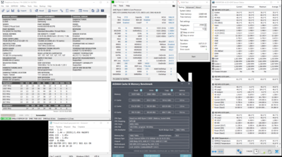

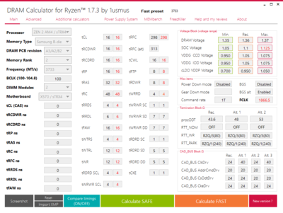

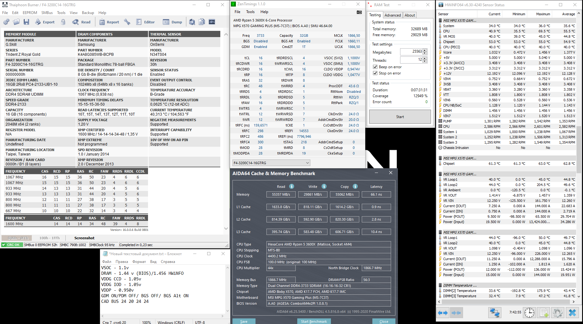

Всем добрый день, еще раз. Я вам наверное уже надоел, но все же...
В общем, подвернулся вариант сменить zen+ на zen2 (3600x) Опять я со своим калькулятором... Но... Память (все та же, что и неделю назад G.Skill F4-3200C14D-32GTRG дуалранг) вязала 3733. Тайминги брал для A2B2 16-16-16-16-32-48, FCLK 1867. FAST. SoC 1.1, VDDG (оба) 1.05, VDDP 0.950, LLC SOC Mode 2, на память 1.44 (BIOS), 1.456 HWiNFO. Сопротивления 43.6, OFF, 80, 240. CAD 24 20 24 24. Собственно, пол дня гонял тесты, 1smusv3, anta777 (extreme 1), Karhu 12000+. Колдбутов нет. Игрался с напряжением на память - 1.45 в биос все "Rock Solid", далее спускал по 0.2 - на 1.43 старты есть, anta777 и 1usmus v3 проходит, в игрульках вылеты. 1.40, 1.41, 1.42 - мимо, одни ошибки. Остановился на 1.44 (в игрульках еще не тестил, началась рабочая неделя...). Собственно, все видно на скриншоте. Вопрос который в этой ветке задают чаще, чем что делать, помогите - что еще можно покрутить, что бы выжать меньше задержек? На 3800 лезть не хочу, 3733 - мой психологический предел. На CL14 (к слову) старты есть, но в том же tm5 (1usmusv3) ошибки после 5 сек. Про Карху я вообще молчу. Спасибо что прочитали мою простыню. P.S гуманитарий пытался осилить статьи, и все еще пытается, уже по 5 кругу. От понимания еще далеко...

Rimpo, B-die любит напряжение, особенно дуалы. Сделайте обдув памяти. И ставьте 1.45
Таких же задержек, как на Zen+ не ждите. На Zen2 они выше.

fm_r2dsf Спасибо за ответ! С температурой (по HWiNFO) все визуально ок, не более 45.6 градусов под TM5 и Karhu, в закрытом корпусе. Просто при 1.45 в биос, то же HWiNFO отображает аж 1.476v... Страшно видеть. Поэтому и пытался снизить. При 1.45 температуры (под нагрузкой те же).
Уже 45 градусов. А если в корпусе будет печка в лице видеокарты?
Возьми, например, Unigine Heaven в цикле запусти и одновременно с ним тест памяти. Удивишься.
Это да. Я тож всё настроил - ура, даже ТМ5 с экстремальным пресетом погонял пару часов, нет ошибок. Линсы, праймы - все ок. А потом запустил параллельно с ТМ5 комбастер, через десять минут BSoD. Пришлось напругу чуть выше на память подымать и вентиль ставить, тож у меня корпус закрытый, без ргб-вентиляторов сверху, БП не по феншую (не снизу), как-то так.....

Я вас понял. Ушел гонять Heaven (Extreme) + Karhu. Буду мониторить. Тут мистика, после вашего ответа выставил взамен 1.44, на чем прогонял Karhu 12к+ (см. скришот с результатами) на 1.45 в биосе (на этом напряжении тестил только TM5 1usmus v3 и anta777 и считал что "Rock Solid"). Карху отвалился на 26 минуте... Выставил обратно 1.44 в биосе (наблюдаю 1.456 в HwiNFO) + добавил Heaven. Отпишусь как будут результаты. Спасибо за консультации!

Rimpo у тебя в принципе нормальные тайминги, но возможно, кое-что передавлено (и из-за этого, возможно, не удаётся понизить напряжение). Например, если tRTP 8, то tWR поставь 16.
