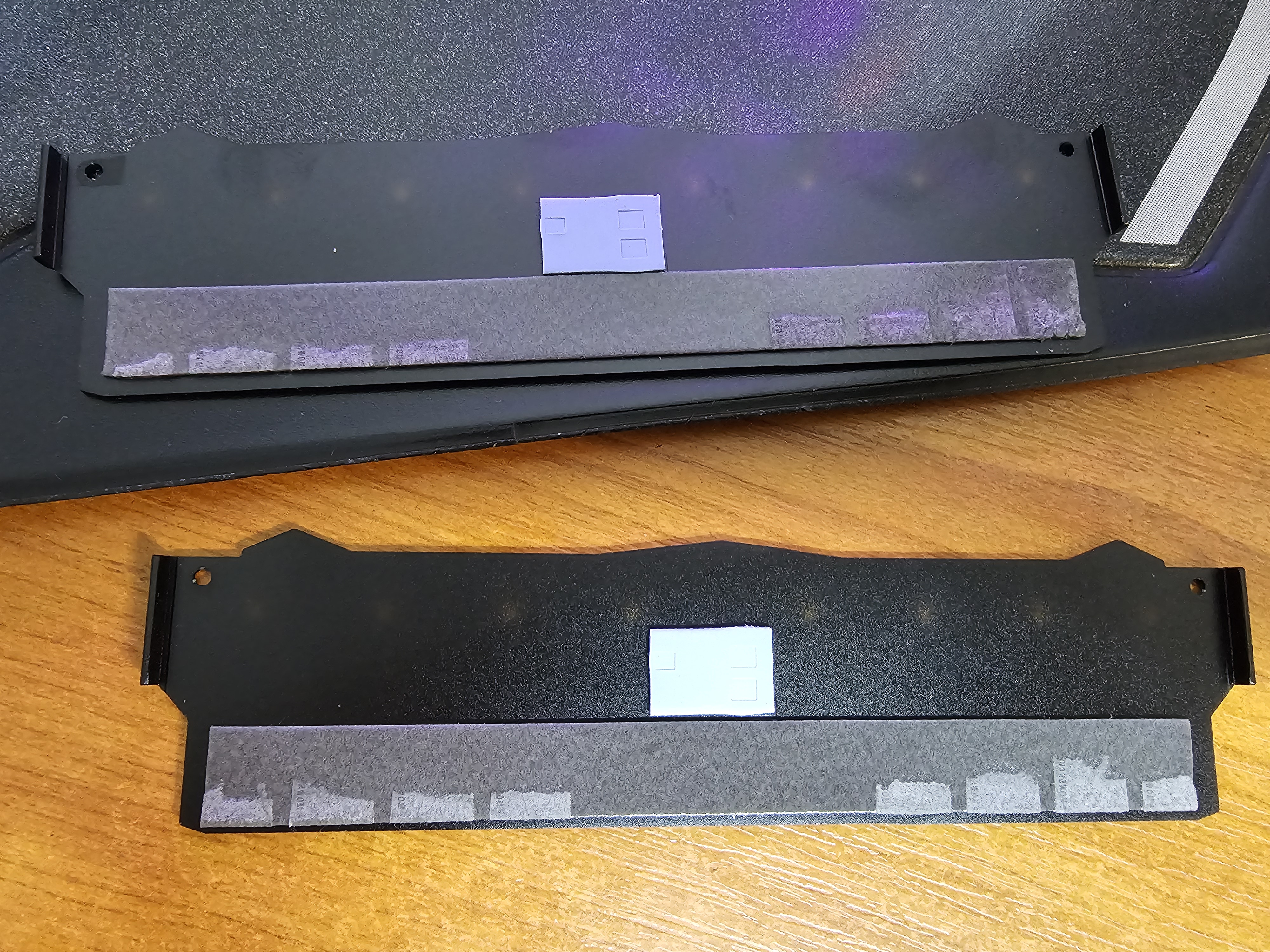

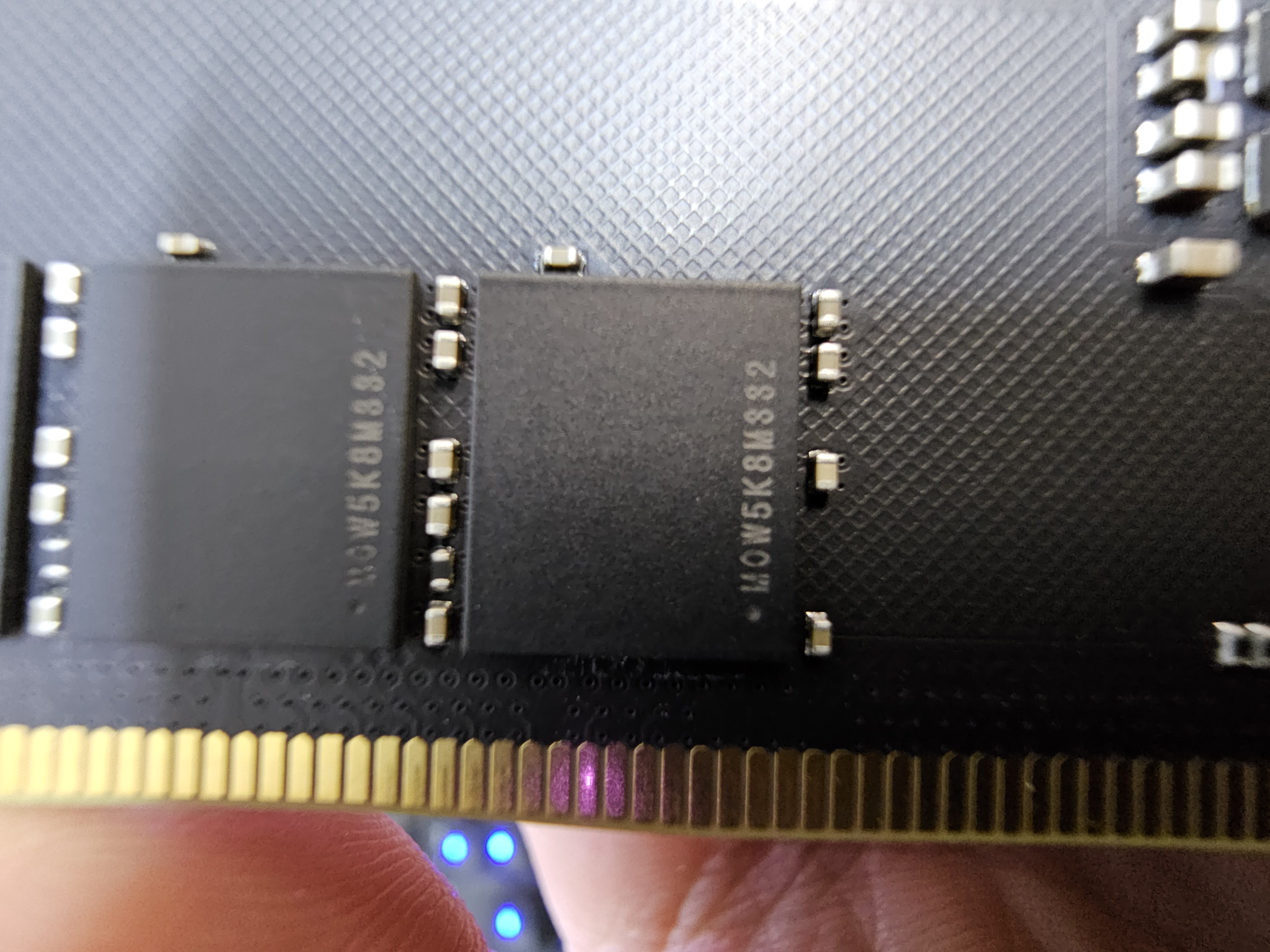

Разобрал Patriot Xtreme 5 2x24Gb 7600. Контакт "отличный", чипы... что это вообще?)) Маркировки нормальной нет.
20240502_100244.jpg [ 3.69 МБ | Просмотров: 2738 ]
20240502_101743.jpg [ 2.33 МБ | Просмотров: 2738 ]
Они все такие, это чтоб легче снимать радиаторы было
