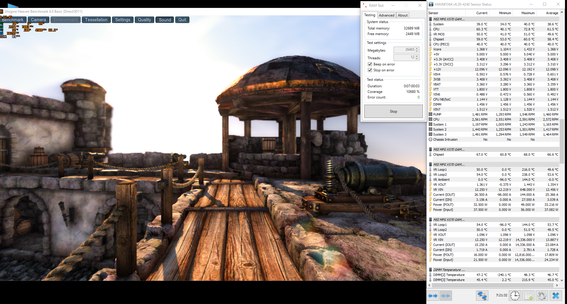

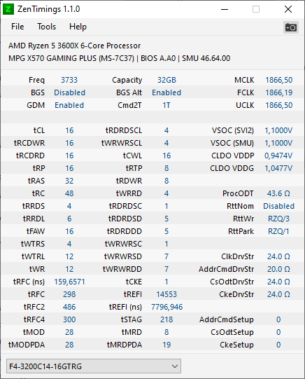

Отписываюсь о результатах - Karhu 10000+ вместе с запущенным Haven (DX11/Extreme preset) прошел успешно. Напряжение на память 1.44 (биос)/1.456 HWiNFO. Память (без внешнего обдува, только 3 вертушки на верхней части корпуса на вдув), в пике, прогрелась до 48.2 градусов. Пока тест проходил "перед глазами", температура была как на скриншоте: 47.1-47.2 гр. Окна, балконы, кондеи не открывались и не включались. Корпус закрыт. Процессор, как обычно, "чилил" на своих 60 градусах ("водянка"), да и холоднее он по ощущениям чем 2700X.
При попытке пройти тоже самое но на 1.45 (биос)/1.472 HWiNFO - вылет на 26 минуте (температура памяти во время вылета была 45.7 градусов).
Karhu гонялся 7 часов (как и в пару запущенный Haven).
tWR еще не ослабил.
Результат 7-ми часов
Screenshot_1.png [ 2.51 МБ | Просмотров: 1035 ]
ZenTimings_Screenshot.png [ 25.72 КБ | Просмотров: 1035 ]
P.S неужели от повышения до 1.45, так все кардинально изменилось и посыпались ошибки? Нет, мне чем ниже напряжение тем спокойнее, просто вопрос любопытства? Пере-вольтаж? Буду рад ответу.
P.P.S ох уж эти мониторинги... минимальную температуру за все время теста отображает в -200 градусов... :roll:

Foma777Т.к тесты прошел успешно, взялся за изучение вопроса о tRTP и tWR. В статье 1usmus'a, есть строчка: "...Чтобы предотвратить потерю данных в ячейках, вы можете увеличить напряжение DRAM или изменить временные характеристики, которые отвечают за предварительную зарядку и обновление. Регулировка tRP и tRFC будет иметь наибольшее влияние, tWR и tRTP также могут помочь. Я не советую поднимать значение tWR выше 12.(с) 1usmus. Подскажите, с чем связан такой вывод? Ведь в моем случае увеличение на 0.01 (биос) и аж на 0.12(по данным HWiNFO).
Александр1978
Это я где то читал... Но ведь в моем случае, явно b-die... А вот мысль про кривой радиатор, или локальный перегрев - больше в голове укладывается.
MSI MPG X570 Gaming Plus vA0.0 Ryzen 5 3600X (Stock) G.Skill F4-3200C14D-32GTRG Samsung B-Die 3733 16-16-16-32-CR1 1.44v MSI GTX1660 Super Gaming X

Регистрация: 19.08.2020
Откуда: вот оттуда ->
Foma777Я про напряжение. Т.е мое желание было увеличить напряжение до 1.45v (в биос), т.к глазу приятнее и вроде как "запас" есть, однако Карху и ТМ5 изобиловали ошибками. При снижении до 1.44 все стало стабильно (да и спокойнее , что ниже 1.45 :crazy:), всяком случае за 7 часов, + еще 7 часов Карху + Heaven все прошло гладко. Как только 1.43v - ошибок по ТМ5 нет (Карху лень было на 7 часов ставить) и вылеты в игрулях. 1.45v - в игрулях все хорошо, но в ТМ5 1usmus рандомно, раз в 2-3 прогона (по 3 цикла) ошибки около 12, Карху отваливался всегда на 26 минуте. Вот суть вопроса и была в том, как эти 2 тайминга могут помочь и критично ли их держать зажатыми (как в моем случае). Просто дотошно перечитываю статью и вижу что больше 12 "не надо".
Нафига?! :roll:
Rimpo писал(а):
При снижении до 1.44 все стало стабильно (да и спокойнее , что ниже 1.45 )
Поразительная мысль!!! :D
Про Карху и Хэвен на 7 часов - это вообще не ко мне, это в медпункт.
Слушай, без обид. Я пас. Может потому что трезвый Ты бы хоть раз попробовал вместо какого-то безумно-хаотичного прыганья по напряжениям и 7 часовых фтыканий взять да и изменить этот парметр, что-ли...

Регистрация: 23.01.2019
Rimpo нет никакой магической границы в 1.35V или 1.45 V. Граница размыта, она может быть в диапазоне от 0.02 до 0.10 V (грубо говоря). И при переходе за эту границу шанс выхода из строя повышается, но это не значит что выход из строя гарантирован. По крайней мере я это так понимаю. Просьба комрадов поправить меня, если я совсем чепуху несу

Регистрация: 13.01.2017
Откуда: Московская обл.
Rimpo отопление еще не дали, выдыхай). В целом отличный резалт, но все-таки вертушку приделай, тем более что у тебя СЖО, материнка и память только спасибо скажут.
