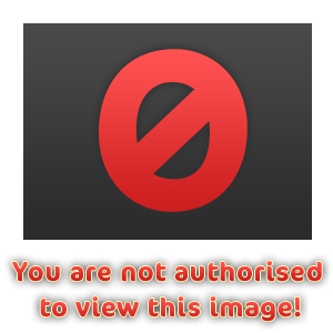

Я так полагаю, что для профильной памяти 6400MHz при 40-х таймингах я многого хочу?

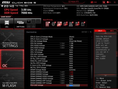

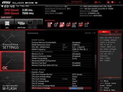

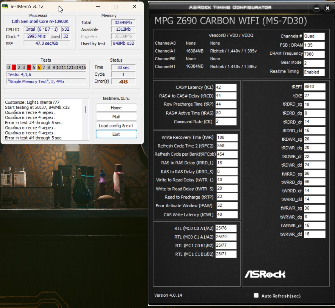

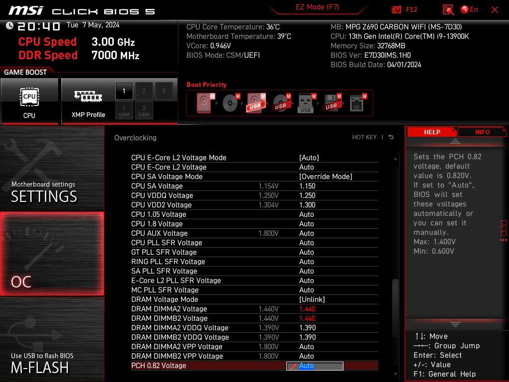

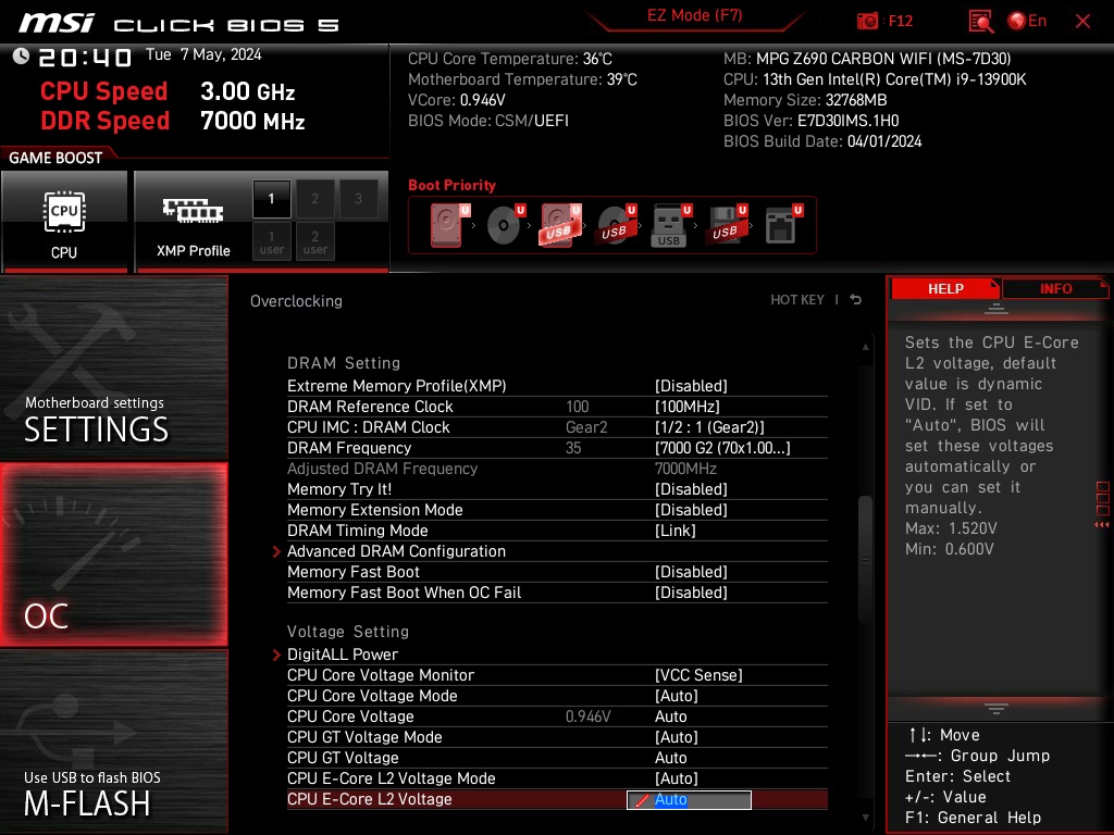

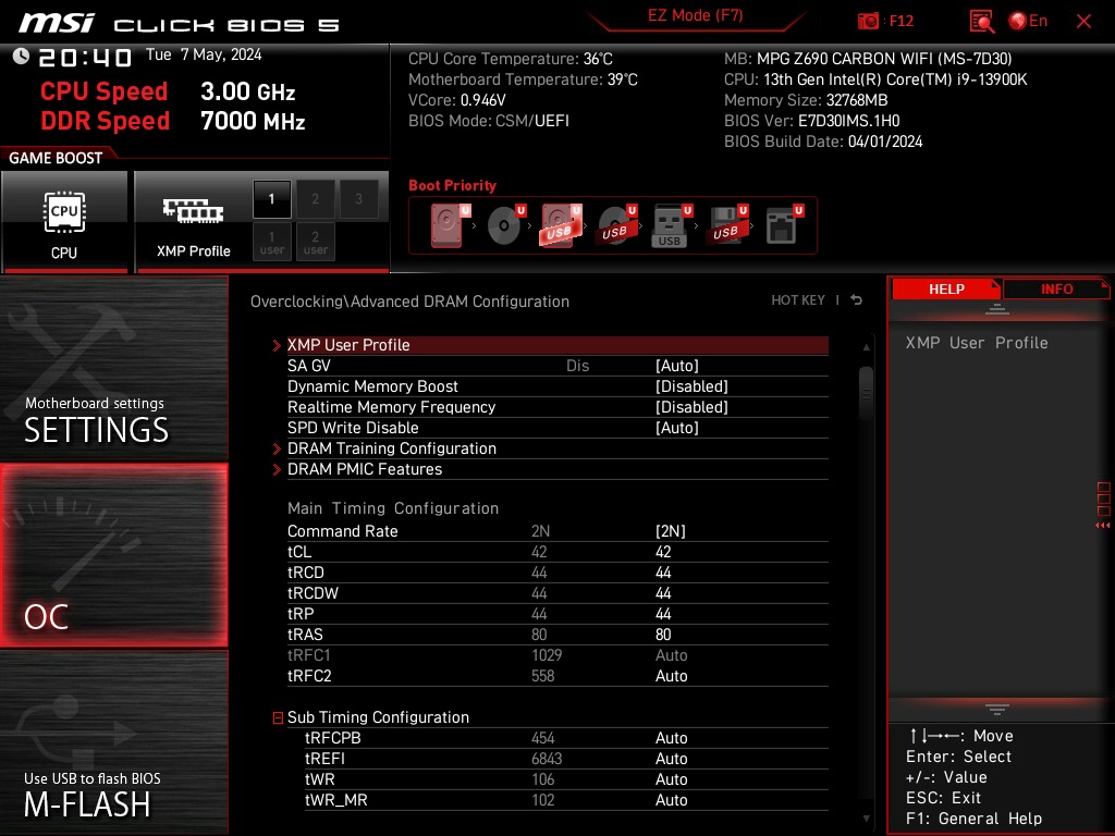

Откуда: Russia
Фото: 17

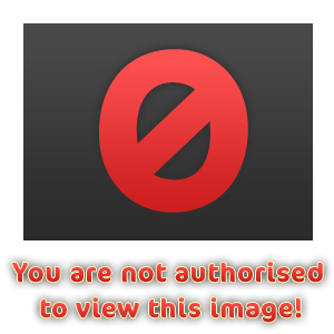

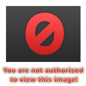

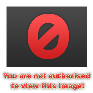

Есть идеи?

Из вторичек только tCL и tFAW выставлены 40 и 32 соответственно
Регистрация: 26.10.2021
James_on VDD2 не хватает :D
x870e aorus elite x3d | 9800x3d | 48GB Kingbank 8400 | Palit RTX 5070Ti
Регистрация: 24.03.2006
Откуда: Moscow
Фото: 273
James_on Тх искать, что еще...
найти наиболее стабильный с этими напряжениями на памяти. Далее поднимать на память до стаба.
Вдд2 в авто, са тоже, или 1.2
Регистрация: 02.12.2009
Откуда: Russia
Фото: 17
Думаю, что проблема тут в чипах M-De....не едут они на таком напряжении на такой частоте.
Откуда: Moscow
Фото: 273
James_on если эмки, то возможно...
Откуда: Russia
Фото: 17
CHiCHo тайфун показывает, что M-Die.
На 7000 грузится, даже на 40-40-40-80, но тесты уже никак, даже на повышенных таймингах.
Напряжение и так 1.44, и температура 50 в TM5.
Откуда: Moscow
Фото: 273
James_on а на память если выше - перегрев уже или нет?
Попробовать что-то типа1.47-1.485/1.44 и задрать ВДД2 до 1.45. СА 1.25-1.27
С обдувом попробовать хотя бы...
Если нет, то, возможно, надо уже 1.5+ на память.
Тайминги не факт, что 40-40 лучшие, можно 36-40/42 или 38/42(44) попробовать.
Откуда: Russia
Фото: 17
CHiCHo на 42-44-44-44-80 не проходило тесты
На 42-46-46-46-90 тоже самое
Напряжение всегда было одно. Дело в нём, я полагаю. Но наваливать....попробую, конечно, от температур буду плясать уже.
