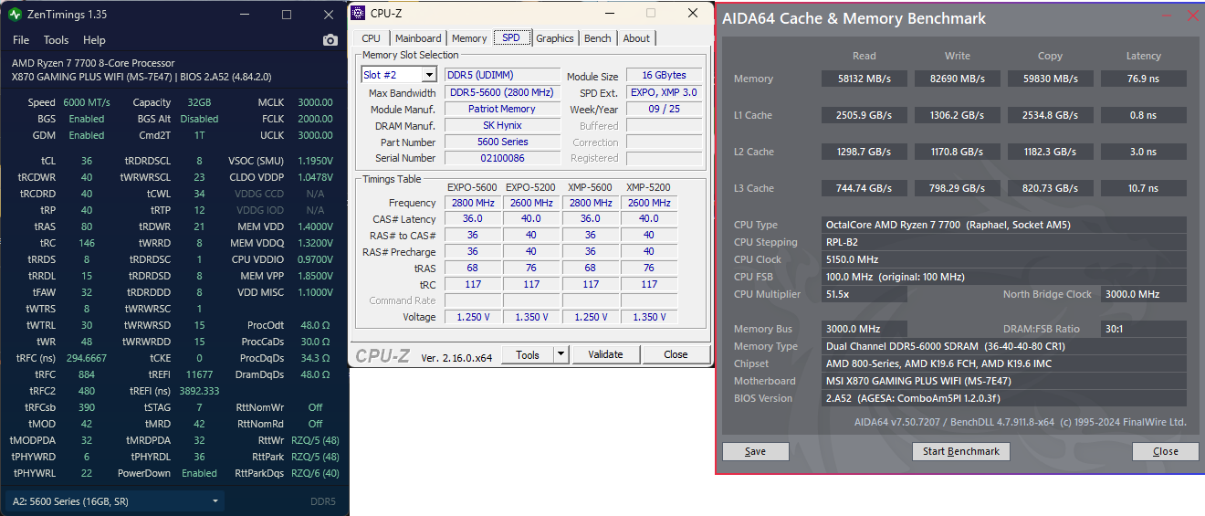

Регистрация: 22.08.2025
anta777 писал(а):
От VDD/VDDQ mem.
Подскажи, пожалуйста, или кто ещё может.
Вот у меня такой конфиг сложился, (VDDIO некорректно отображается в программе, в биос установлено 1.24)
Изначально память 5600 CL36, я поднял частоту до 6000 и она пошла. Далее я пробовал снизить CL до 34, но не запускается. Я даже поднял по итогу VDD и VDDQ до 1.48/1.43 (от 1.25), и всё равно CL не пошла на 34. Как так может быть, что стандартный EXPO даёт 36CL на 1.25v на память, при том на 400мгц выше частота но напряжение 1.48, но планку в 34CL всё равно не берёт.
Может я что-то в биосе не включил, или планки памяти на настолько запоротых чипах
ZenTimings_Screenshot1.png [ 183.32 КБ | Просмотров: 1587 ]

Куратор темы
Регистрация: 10.06.2011
Andrreas
Так и тестировать надо на 5600 с CL=36 и напряжением 1.25
TableDRAM(simple+обычная) bit.ly/3rTIBLv bit.ly/32WnkTU
Tm5(ddr4/5) bit.ly/2Oe8R00 bit.ly/2H9jIZH bit.ly/2MUvl6n bit.ly/3wedj8U bit.ly/3STH2wx
anta777 писал(а):
Andrreas
Это Экспо профиль родной у памяти, я на нём месяц отсидел, отыграл в игры, отработал все тесты стабильности. Поставил задачу подразогнать, но она не гонится ни в какую кроме частоты. Можете посоветовать какие то возможно нюансы я не знаю?
Куратор темы
Так не бывает, что профиль 5200 имеет меньше напряжение, чем профиль 5600.
Надо радоваться, что память работает на 5600, эти чипы какие-то отбросы, tCL всегда меньше tRCD в профилях у нормальных чипов hynix.
У вашей памяти при 6000 и 1.35В должны быть тайминги 38.5-38.5-38.5
Поэтому счастьем будет 38-39-39.
И не все чипы скалируются с напряжением.
То есть и вправду может быть такое, чтобы хайникс настолько сильно не гнались? Обычно даже про самые деревянные хайниксы говорят так, что "ну щас просто подам чуть побольше напряжения и будет мне 6000cl30"
Это же насколько мне должно было не повезти, чистая случайность или сегмент такой выработан

А может ли быть такое, что мне не хватает VDDP или MISC например?
Просто сколько бы я не пробовал выставлять от руки, не заводится система.
Так же странно, что по формулам VDDIO должен быть меньше чем VDDQ на 0.94, соответственно если я хочу повысить напряжение VDD, то ставлю его например 1.48, VDDQ 1.4, VDDIO 1.34, VDDSoc 1.28, и у меня система не запускается, но запускается при VDD 1.48, VDDQ 1.4, VDDIO. 1.25, VDDSoc 1.19
Куратор темы
Vsoc=1.30
VDD=VDDQ=VDDIO=1.40
VDDP=1.05
Это для максимальной частоты с теми первичками, что держат чипы.
Первички пересчитать с 5600 на 6400.
Для tCL снижение на 2 требует добавить 100 мВ напряжения.
У вас память не hynix, подделка.
Для 5600 не может быть профиль 1.25В, а 5200 - 1.35В.
anta777 писал(а):
Vsoc=1.30
VDD=VDDQ=VDDIO=1.40
VDDP=1.05
Спасибо попробую, но надежды мало, пробовал точно такой же принцип но с основными 1.35.
anta777 писал(а):
Смотреть надо с помощью тайфун бернер
Тут есть проблема, я с десяток тайфунов скачивал перепробовал, программа почему то просто не выводит значения никакие в строки, все пустые. Может поделитесь рабочей прогой для win11?
Надеюсь всё не настолько плохо, не верится что попал в такой просак, ведь и в отзывах к памяти на странице магазина, её запускали (правда на интелах) на 7000 cl32, и так далее, и чтения/записи добивались по 100гб, с довольно невысокой латентность
