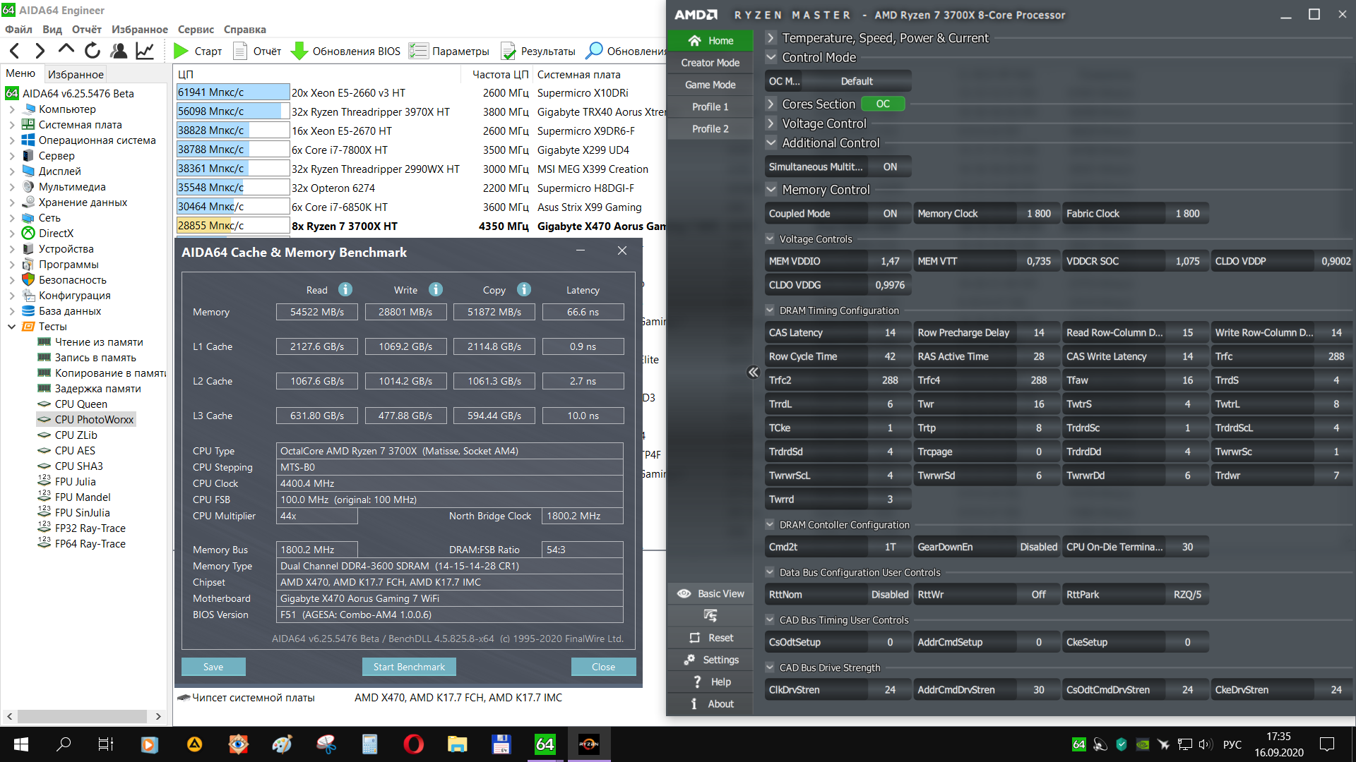

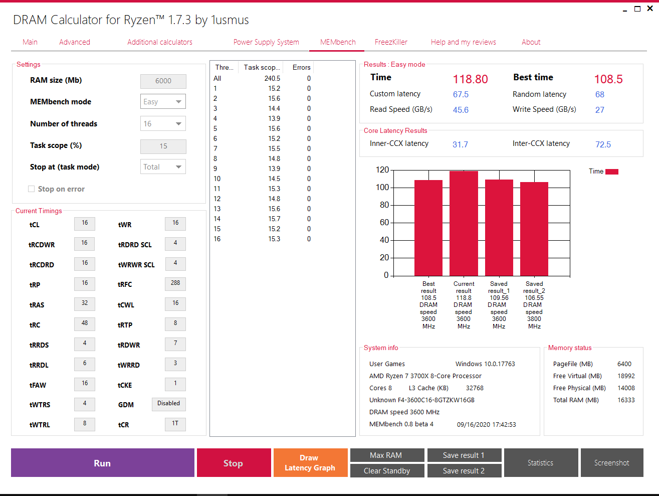

fm_r2dsf RoMiLiUs . Ладно, возьму за отправную точку 62,5ns, настрою на 3600CL14, посмотрю как работать будет

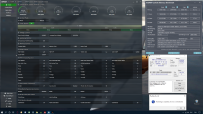

Всем добра. Проблемы с нагревом памяти. Охлад слегка заколхозил и хватает его притык, чуть скручиваю обороты вертушки для тишины и начинаются ошибки в tm5 c extreme пресетом от anta777 (другие не использовал) но стоит их вернуть и ваулая, ошибок нет. Проверено не один раз.
Снимок экрана 2020-09-16 194934.jpg [ 141.83 КБ | Просмотров: 563 ]
Напряжение стоит 1.46. Можно ли просто снизить частоту допустим до 3533 и напряжение на пару шагов а все остальные тайминги оставить? Или не всё так просто? И на сколько выше нагрузка у экстрим пресета по сравнению с повседневными задачами (игры и сёрфинг сети)? А то может доп вертушка и вовсе не нужна, разве что только для тестов.

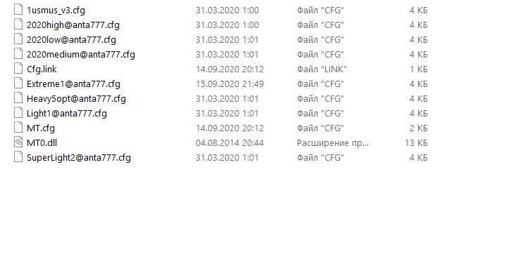

Victor91rus, а стоит ли вообще мучатся с Экстрим пресетом? Я думаю щас вырубить эту вертушку, и запустить что-то попроще из списка ниже и если всё пройдет удачно то так в пассиве и оставить. Вопрос только какой?

Xrona666 память должна работать стабильно в любом случае. Сейчас у вас память подогревается экстрим пресетом, а завтра дают отопление+играете в горячую игру и видюха греет память, итог:вылет.
Самую большую производительность дает именно настройка памяти. Жалкие десятки мегагерц на фоне их тысяч, и десятые доли наносекунд на фоне их десятков оказывают гомеопатическое влияние.

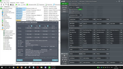

The KMS Это конечно не 61ns, но думаю на этом и останусь.
