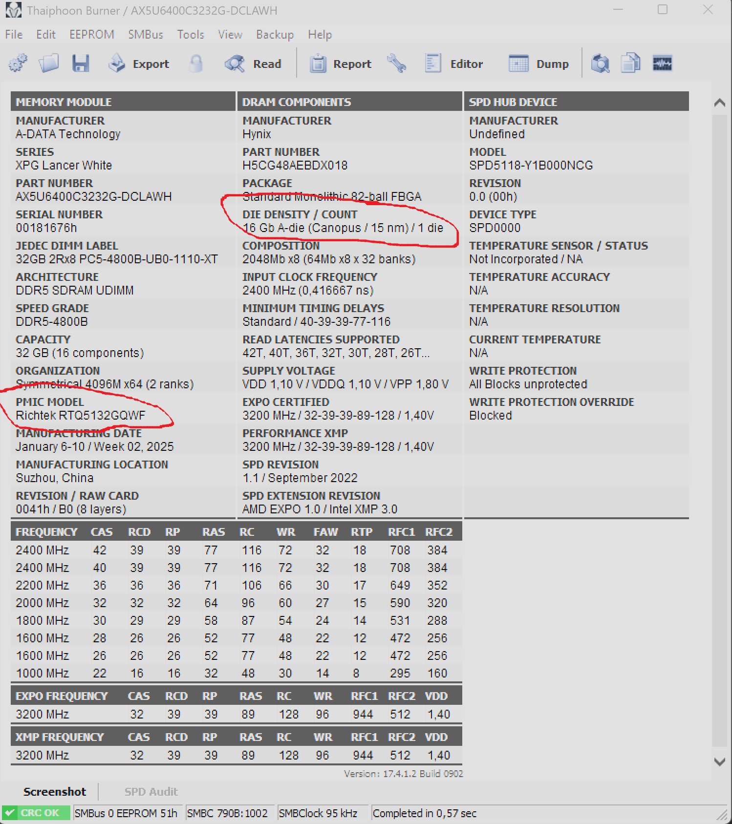

Я выбрал вот такие планки ADATA XPG Lancer Blade RGB [AX5U6000C3016G-DTLABRBK] 32 ГБ
для нормального разгона нужен A-die и контроллер напряжения Richtek
выискивать в отзывах скрин тайфуна ..с такими параметрами..и смотреть есть ли ассорти в модели ..А дай М дай и др
Снимок экрана 2025-08-22 202556.jpg [ 668.85 КБ | Просмотров: 1356 ]
некоторые шансы все это найти есть в 6400-32-39-39-39-1.40В..но гарантии нет
если 6000мгц-то с таймингами 30-36-36-36-1.40В
но задача сложная ..кингстон почти весь заблакирован по напряжению..
А дату можно найти..но сложно
Или Брать G.Skill 6000-26
AMD 9800X3D/ MSIX870 TOMAHAWK/ADATA XPG Lancer 64ГБ 6000CL26/Radeon RX 7900 XTX Taichi/ DEEPCOOL PQ1000M/34"Samsung Odyssey G8 G85SD

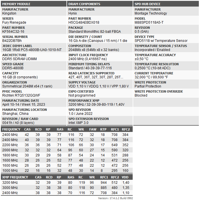

Регистрация: 17.06.2025
npa4ka писал(а):
С чего вдруг? Впервые подобную инфу вижу
Что смотрю thaiphoon burner по кингстон ..везде почти Anpec стоит
даже на дорогих моделях
image_2025-08-22_22-44-07.png [ 151.93 КБ | Просмотров: 1303 ]

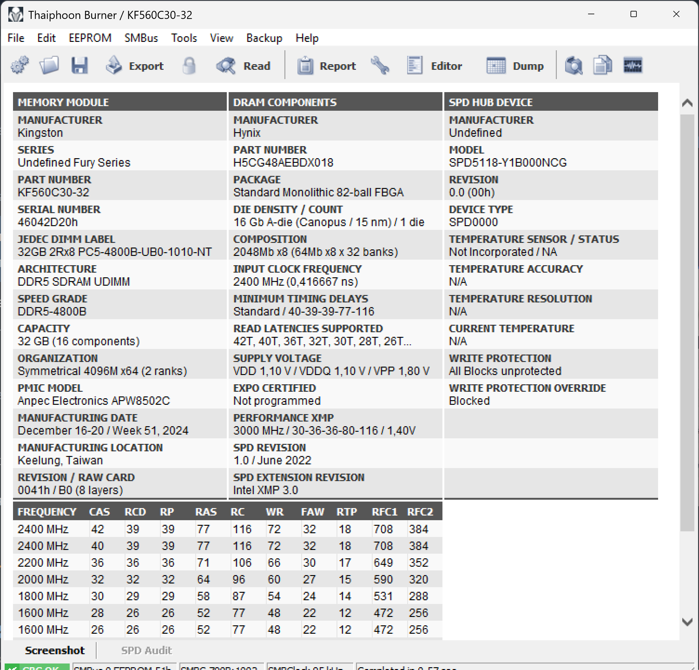

Регистрация: 09.09.2012
Не знаю, где ты там смотришь
Вот мои
Снимок экрана 2025-08-25 154310.png [ 71.16 КБ | Просмотров: 1291 ]

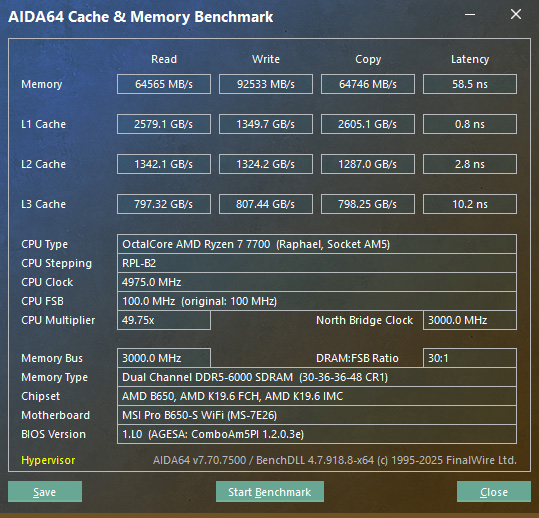

Походу эта функция на мси по другому называется или ее нет. Не нашел, даже в поиске. А после выкл PD+MCR вышло вот что
cachemem11.png [ 253.92 КБ | Просмотров: 1232 ]
Ryzen 7 7700(PBO-30, TDP 90w.) @MSI Pro B650-S Wi-Fi @ADATA XPG Lancer Blade [AX5U6000C3016G-DTLABBK] (Hynix) @Oсypus Iota P1000 @PowerColor AMD Radeon RX 9070 Reaper
Я об MSI и написал. Поиском оно не найдётся - Advanced->AMD Overclocking дальше не помню, потыкай там
