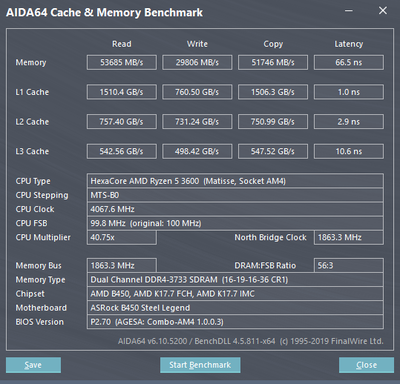

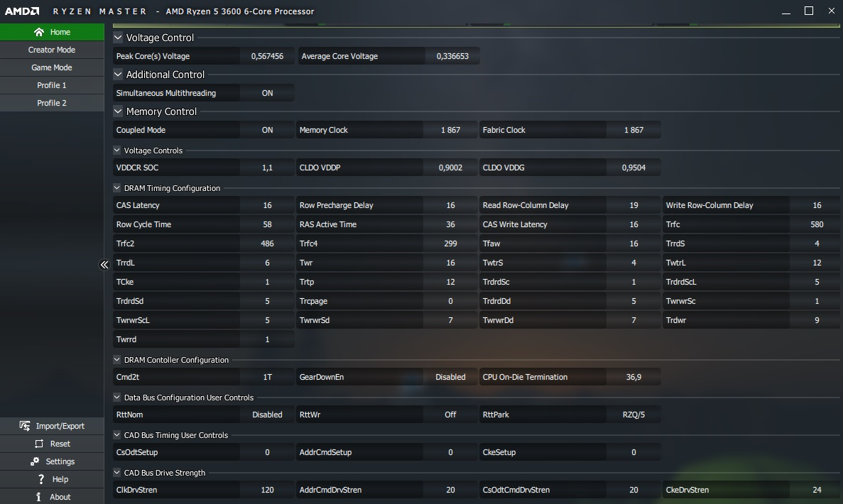

Регистрация: 18.11.2019
Почти зашёл конфиг из калькулятора. Быстрый тест прошёл, а вот на v3 ближе к середине комп перезагружается, ошибок не было. И так оба раза что проверял. Скажите что надо подкрутить для стабильности. Напряжение 1.42v

Ryzen 5 3600, DEEPCOOL GAMMAXX GT, ASRock B450 STEEL LEGEND, BLS2K8G4D32AESEK 2х8гб 3800cl16, GAMER STORM 650W [DQ650-M], MSI RTX 3070 Gaming X Trio
