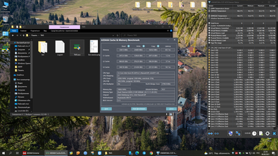

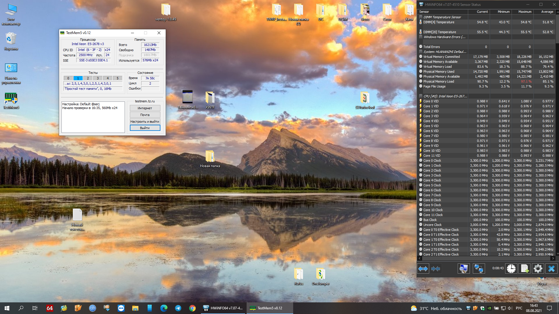

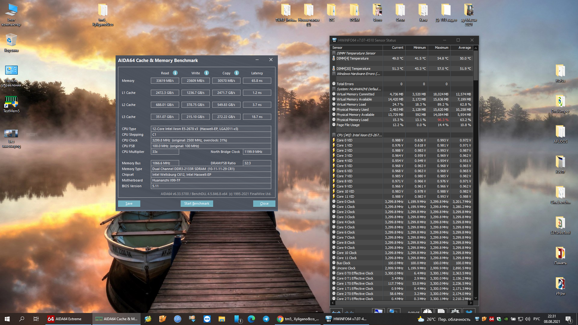

Извиняюсь, сегодня работал до 23 часов:) 10ку поставил на ваших таймингах, сейчас вернул свои, поставил 10, все пока работает, щас тесты прогоню
В аиде посыпались ошибки

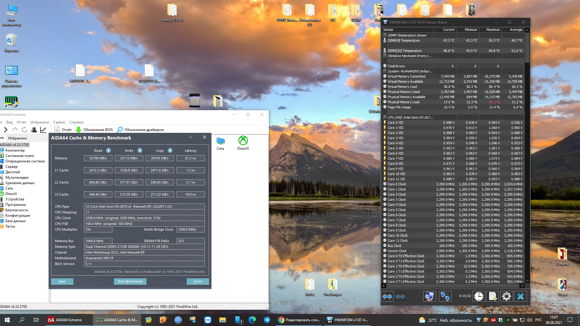

[За два прогона
Без имени.png [ 1.49 МБ | Просмотров: 2255 ]

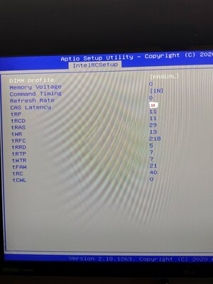

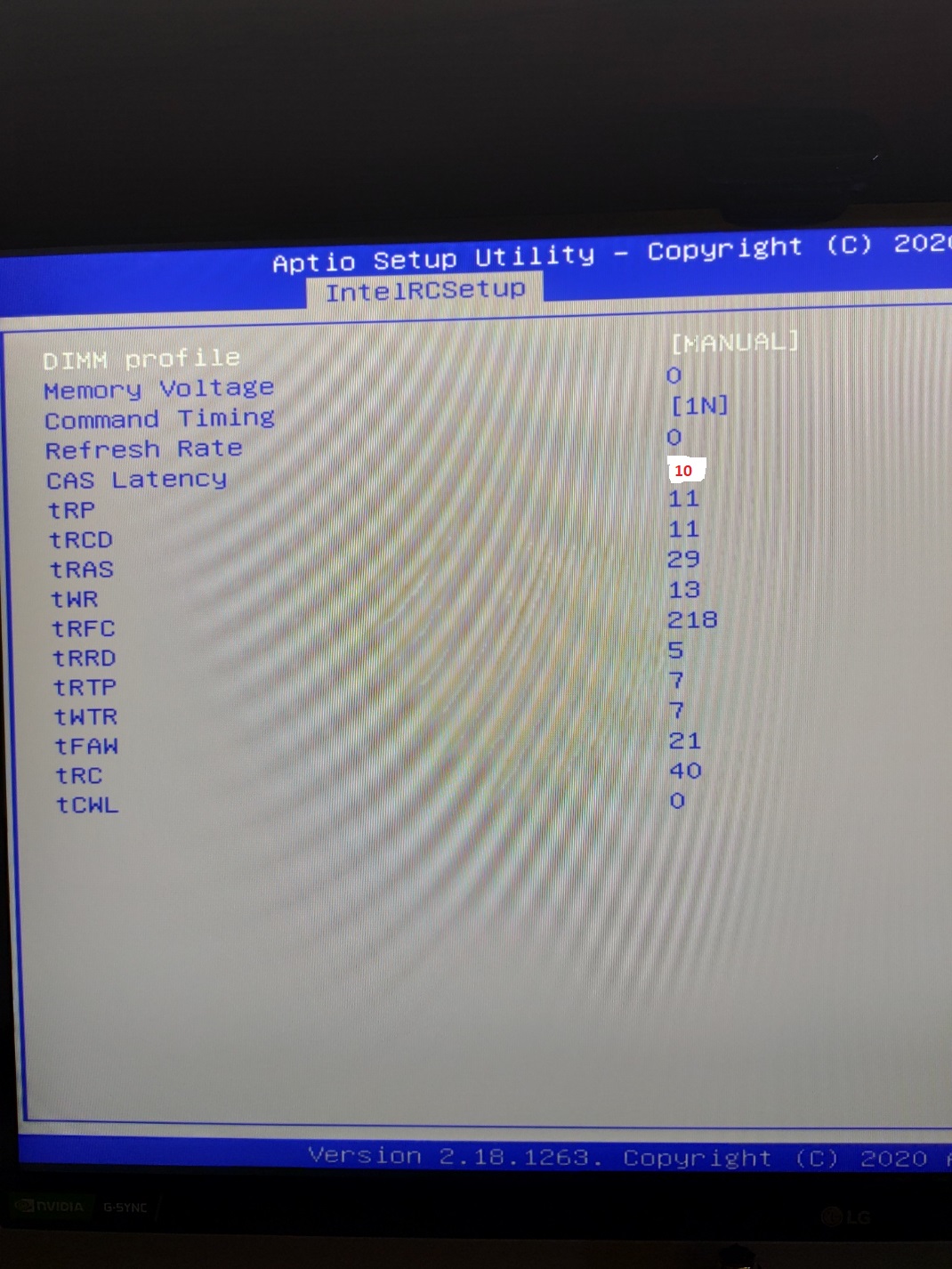

Сегодня вернул память в слот B1 F1 тайминги оставил свои и пункт tCL поставил 10, пк завелся тесты без ошибок
ТаймингиBios.jpg [ 357.52 КБ | Просмотров: 2216 ]
1.png [ 1.54 МБ | Просмотров: 2216 ]
Что еще можно подкрутить ?

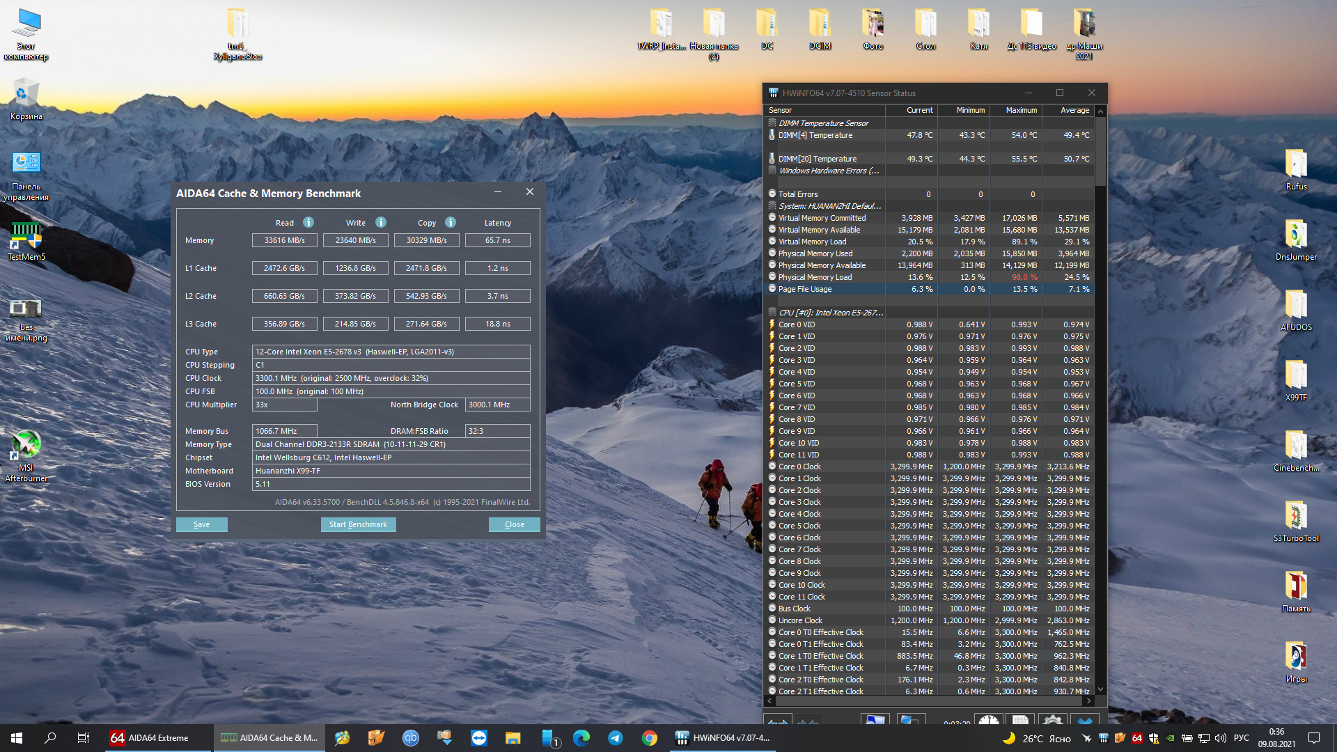

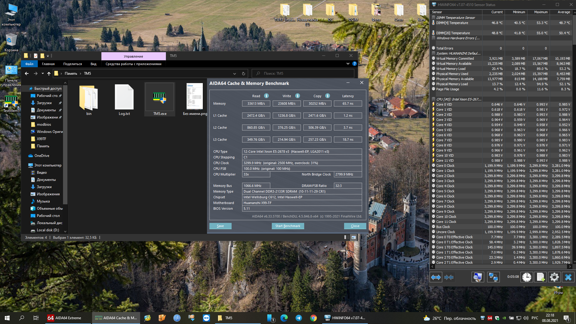

Все отлично!
Первый пункт выставил
Комментарий к файлу: 1. Рефреш 32512
2. 10-11-11-29-12-216(или 224)-5-6-6-21-40-10
Без имени.png [ 1.54 МБ | Просмотров: 2206 ]
стоит пробовать дальше? Или нет смысыла?

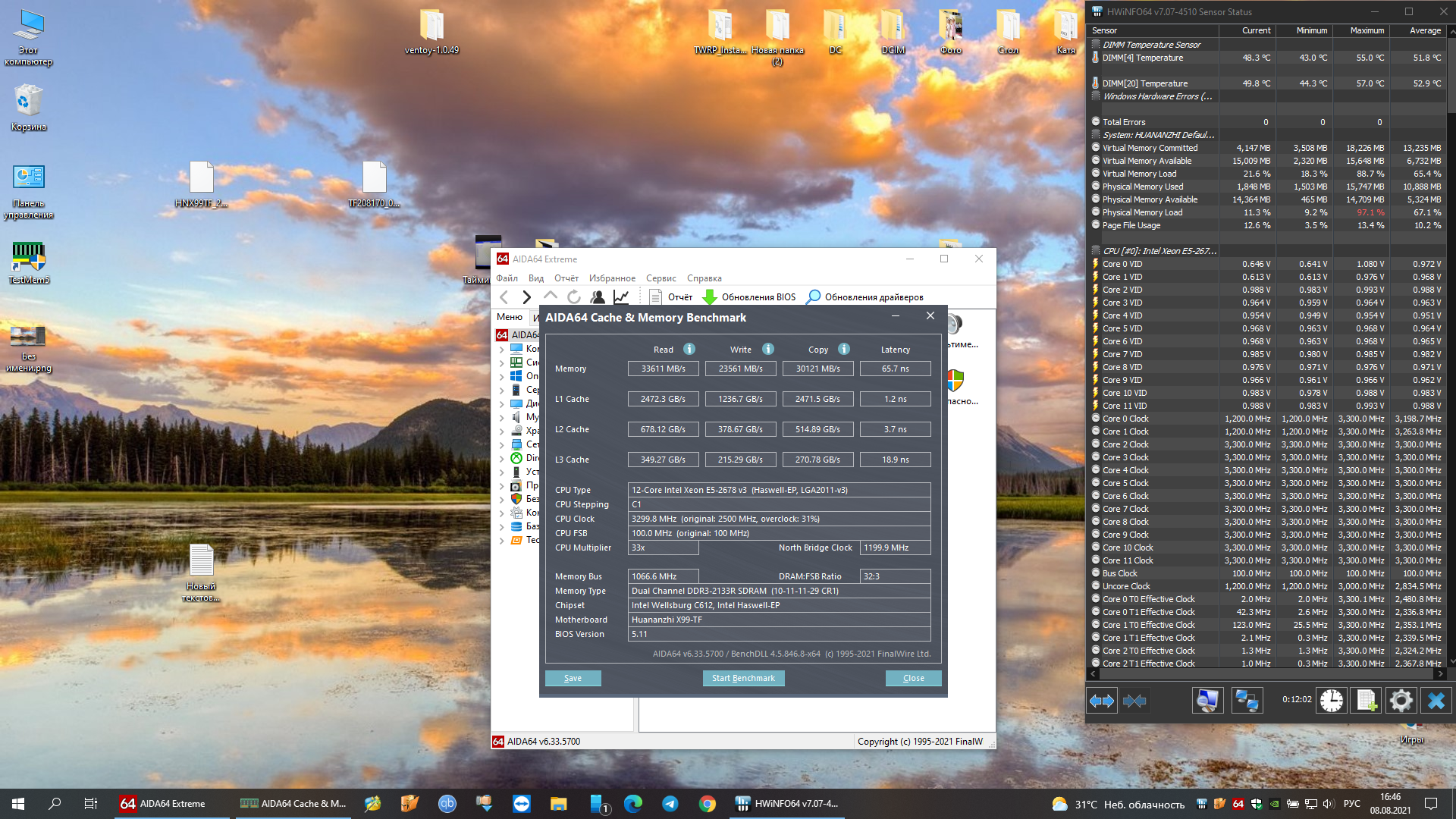

Поставил 7 пункт
Все отличто
Без имени2.png [ 1.76 МБ | Просмотров: 2199 ]
Без имени.png [ 1.98 МБ | Просмотров: 2199 ]

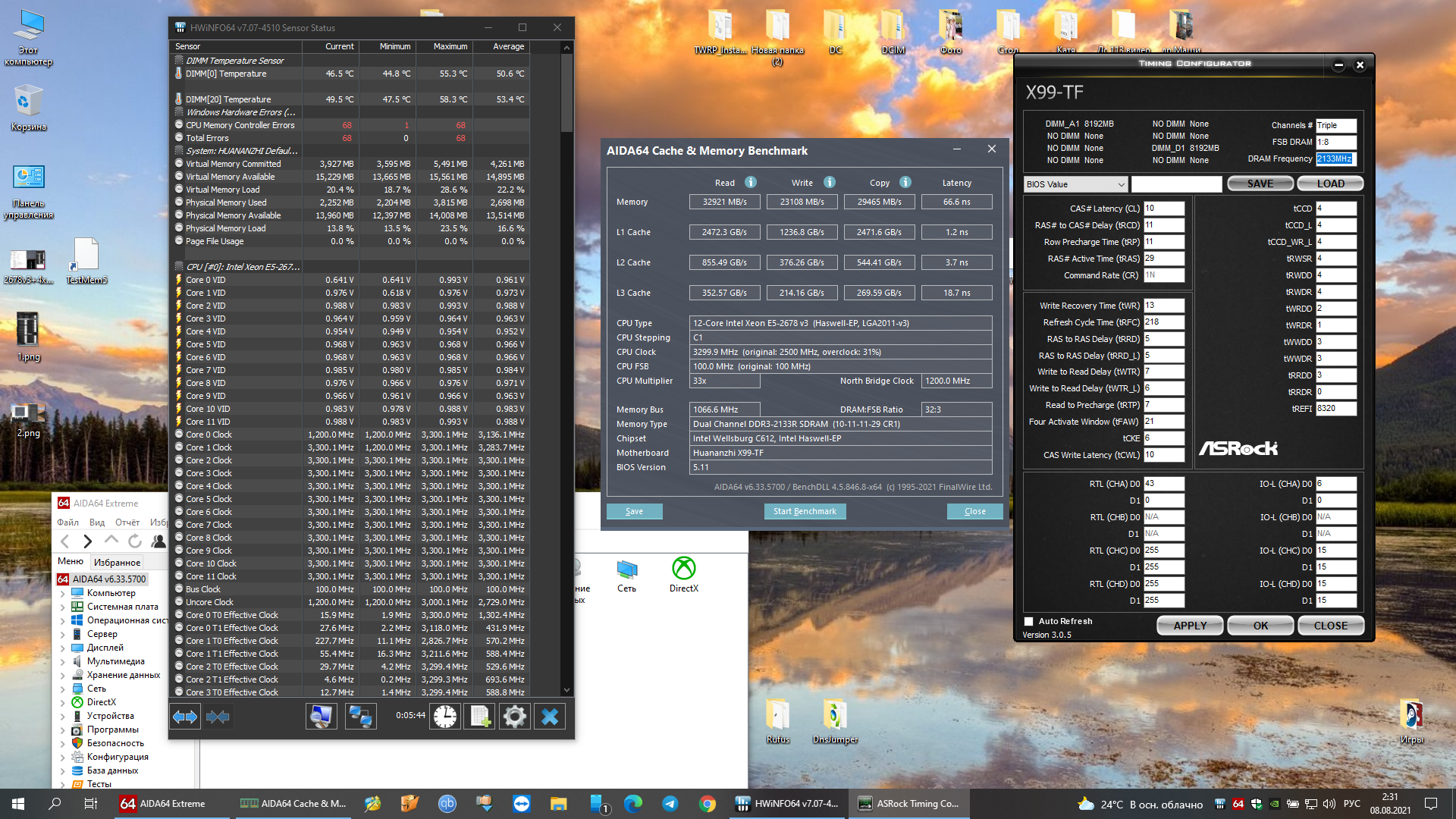

Этот пункт взял
Без имени.png [ 1.99 МБ | Просмотров: 2172 ]

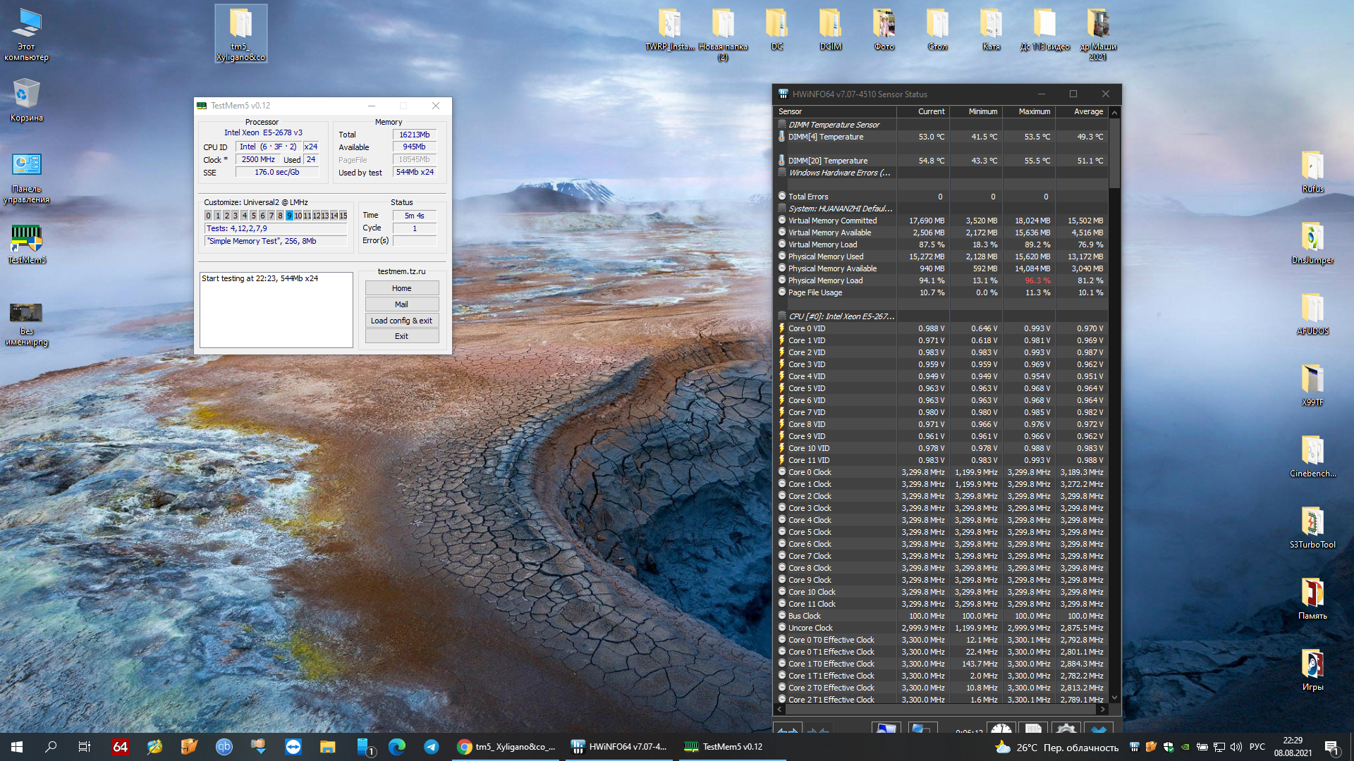

9. 10-11-11-29-10-216-4-5-5-16-40-10 Этот тоже взял
Проверил лютым ТМ5 все норм
Без имени2.png [ 1.65 МБ | Просмотров: 2167 ]
Без имени.png [ 2.17 МБ | Просмотров: 2167 ]
А вот 10. 10-11-11-25-10-216(или 224)-4-5-5-16-36-10 не потянул, при загрузки на рабочий стол синька выскочила
