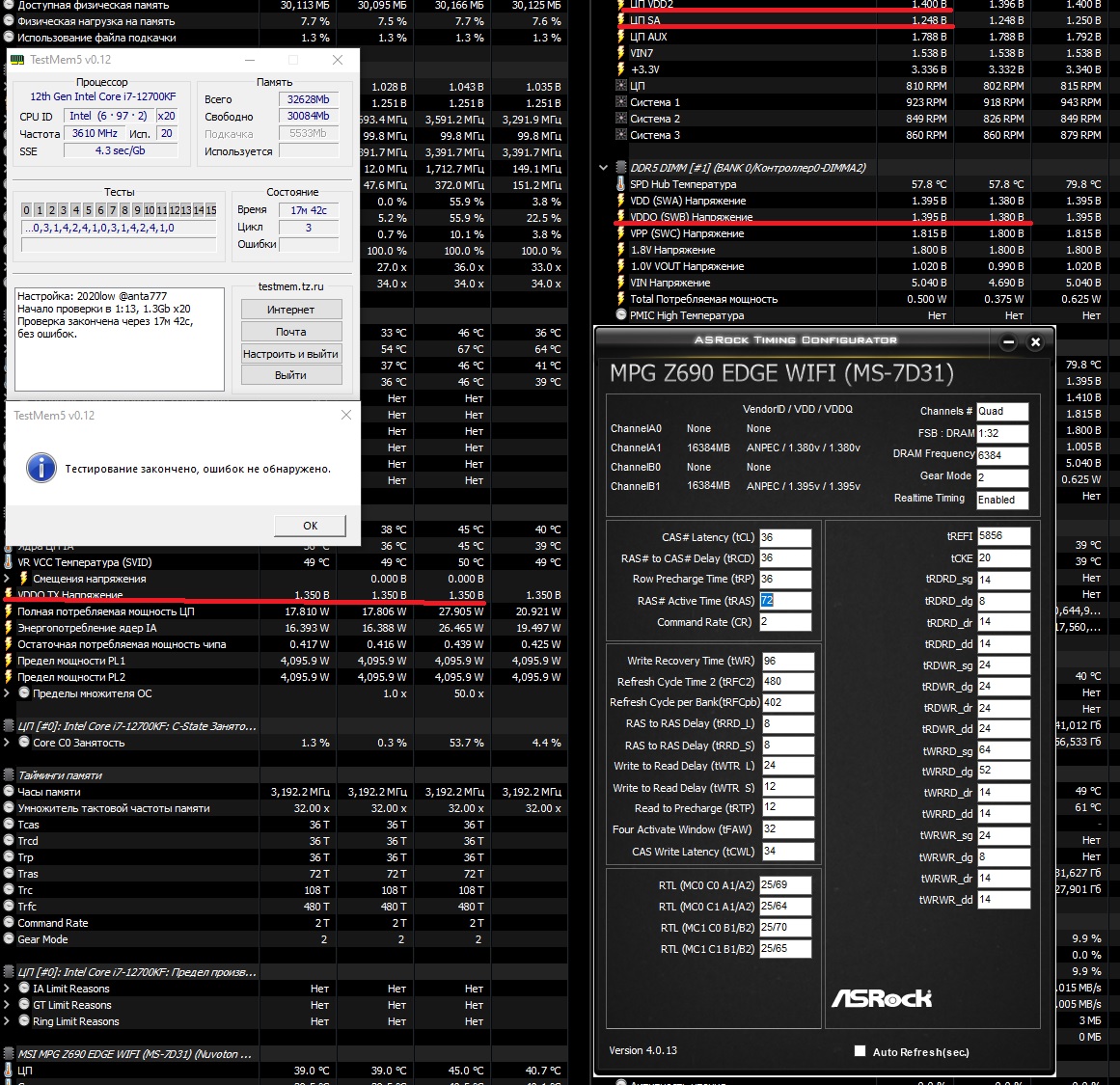

На часах почти 2 часа ночи, а 4 часа просмотра стрима по разгону самсунга дали мысль :crazy:
Небольшой шажок для разгона ддр5, скачок для Адата на самсунгах :D
самсунг6400.jpg [ 520.54 КБ | Просмотров: 773 ]
Russian Overs Team
Регистрация: 08.08.2009
Фото: 322
80 градусов на памяти это ахтунг)
Apex Z790 ♦ 14900kf ♦ DDR5 48gb 8200 C34 ♦ RTX4090 ♦ Custom Water
hwbot.org/user/aurosonic/
Регистрация: 30.09.2007
Откуда: Tver
Фото: 29
Auroson1c я только сейчас заметил😂
Вчера только на средний столбец посмотрел.
VDD2 1.4 в мне тоже очень не нравится🙈
При этом на 1.25 и 1.3 сразу ошибки.
На частоте до 6200 мать его нормально ставит - ниже VDDQ TX (1.2 для 1.3-1.35), а с 6400 устанавливает на 0.05 выше :-(
Вечером поковыряю, а так радиаторы уже едут)
Еще вопрос - стоит лезть в настройки контроллера питания памяти? А то у меня в биосе аж 5 пунктов по нему😳
