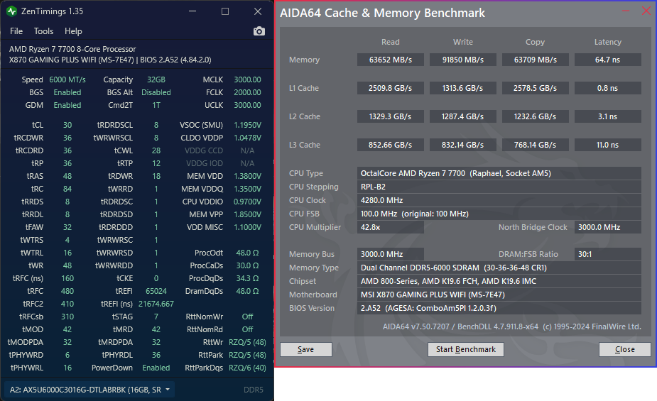

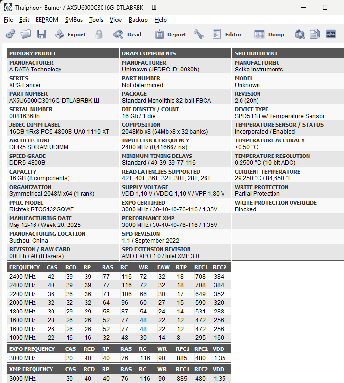

Всё же тайфун у меня не выводит чипы
ZenTimings_Screenshot1.png [ 143.52 КБ | Просмотров: 553 ]
Статус: В сети
Регистрация: 09.09.2012
Либо тайфун не распознал по сведениям из spd, либо производитель зашил что-то не совсем корректное. Так бывает. Узнать легко - выставляешь RFC ~130нс - если запустились, значит а-дай. Если нет - пробуешь ~160нс, запустились - скорее всего м-дай. Нет - вероятно не хайникс (с твоим хмп - скорее всего хайникс, но вроде как есть и не-хайниксы, которые могут в такие тайминги на 6000 - nanya появилась насколько помню, самсунг может)

Andrreas
tRFC если поедет ниже 480 значит Адай

Andrreas писал(а):
npa4ka писал(а):
Нет. А-дай, это а-дай. 1-дай - это что угодно может быть, у тайфуна может не быть данных
К сожалению эти плашки у Адаты теперь мусор. Покупал их в самом начале, и там были Адаи которые умеют в 8000+

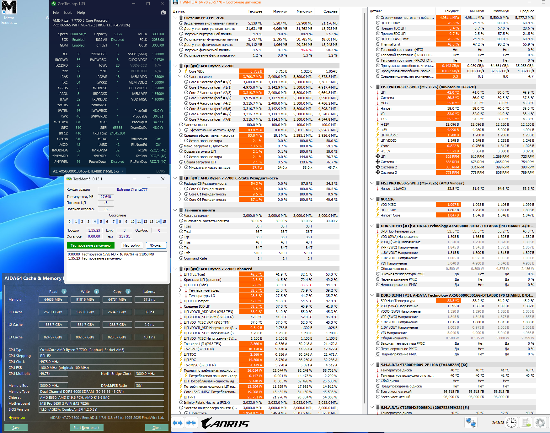

npa4ka писал(а):
Сам nitro - няп создан для стабилизации ОЗУ на высоких частотах (~6000 и выше), влияет на тренировку памяти и добавляет доп задержки передачи данных ОЗУ<=>КП. Вот эти задержки (тайминги) тоже для улучшения производительности нужно уменьшать (но можно получить анстаб), и увеличивать время тренировки (8х-8х) для повышения стабильности
На 6000 можешь вообще попробовать Nitro-off сделать, будет как при 1-2-0 производительность примерно, если будет стабильно - хорошо
К примеру, вот такие результаты.
Тест.png [ 973.62 КБ | Просмотров: 529 ]
. Буду в играх тестить.
Ryzen 7 7700(PBO-30, TDP 90w.) @MSI Pro B650-S Wi-Fi @ADATA XPG Lancer Blade [AX5U6000C3016G-DTLABBK] (Hynix) @Oсypus Iota P1000 @PowerColor AMD Radeon RX 9070 Reaper
Регистрация: 22.08.2025
npa4ka писал(а):
Я тут пошаманил пару часов, на скорую руку и без наращивания напруги, что то с видосов по советам собрал, что то перебором ручным - но это к первичкам по большому счёту.
Что могли бы посоветовать ещё попробовать, на что обратить внимание, чтобы можно было занизить и получить профит?
Так - же вопрос, RFC по сколько интервалом можно выставлять?
ZenTimings_Screenshot.png [ 146.76 КБ | Просмотров: 527 ]
Потерянный писал(а):
Andrreas
Как раз сейчас хотел попробовать проверить, по 10 едениц если буду снижать, то можно так?
Регистрация: 16.02.2015
Фото: 50
Andrreas
Пробуй сразу 390 при 1.44-1.45 напряжения на память.
Если а-дай, то поедет
GDM-off делай. И я бы CL-28 сделал
RFC по любым интервалам, хоть по 1. По таймингам судя - хайникс чипы.
GDM-off, PD-off (MCR-off тоже), CL-28 (может повысить напряжение придется чуть), REFI-65535, RFC пробуй ~120ns (может а-дай), *SCL 6-6, RDWR-16, Nitro-off или 1-2-0
RFC получилось запустить на параметре 470! получается А-дай
Пробовал Сл28 на текущем напряжении, не завелась. Буду пробовать по чуть прибавлять напрягу и 28сл.
Для всего этого, нужно повышать по сути только VDDmem, VDDQ? Я так понял, VDDIO и VSoc только за частоту отвечают которую можно взять?

Регистрация: 17.06.2025
Litmus
а чего сразу не 24СЛ..
Litmus писал(а):
Andrreas
Если норм А-дай, можешь так попробовать
79270
Не знаю, что то я при 450 RFC на 1.43в поймал бсод
Фото: 50
Печалька...
Тогда, это скорее всего даже не М-дай, судя по данным из шапки..
