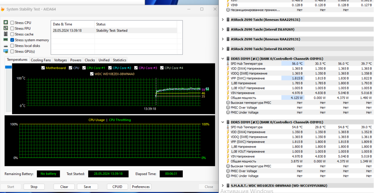

5 минут стресстеста аида озу садят на бутылку эту гадость ((( какой ей разгон если она в хмр перегревается :bandhead: :facepalm: и это в корпусе с открытой крышкой боковой

tourer2jz нет не эти, а с черными радиками AX5U6000C3016G-DTLABBK. у меня как раз такой комплект. а подсветка естественно добавляет нагреву, но на скринах какой-то катастрофы нет. в играх ее тем более не будет. ткрейты так же могут сдохнуть от перегрева, так шо вентиль 140 в помощь, если хочешь до талого гнать

так это одно и тоже только цвет другой))) Сейчас сижу играю корпус закрыт, 4070 + 14600к температура памяти 49 градусов ((((

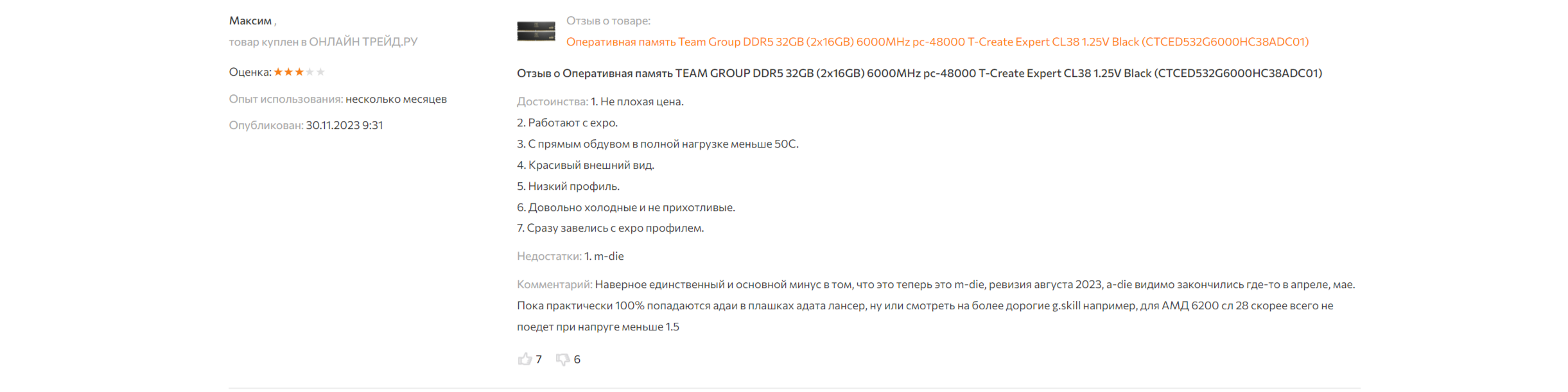

Team Group DDR5 32GB (2x16GB) 6000MHz pc-48000 T-Create Expert CL38 1.25V Black (CTCED532G6000HC38ADC01) эти ищи. Самый адекватный вариант за свои деньги.
они же вроде м дай, типа гонятся хуже) какие температуры у них не вкурсе ???
Там А-дай.

tourer2jz писал(а):
типа гонятся хуже)
есть новый М-дай, он лучше гонится и требует меньше вольтажа, вроде как.
в отзывах пишут 42-44 в стоке 6000, в разгоне за 50

MurkLyaMurk писал(а):
там всегда А-дай попадается
в отзывах лжецы? и там не один чел это пишет
