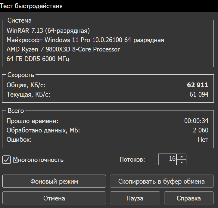

Добрый день обзавелся 9800х3д и в недоумении тест быстродействия winrar уступает 9600х к примеру показывает порядка 40 000 кб\сек на 9600х у меня было за 60 000 кб\ сек, может ли кто проверить у себя на 9800х3д проверить: запустив любой winrar в разделе опции\тест быстродействия.

BETAJIb
62000 в могопотоке ,,5450 в однопотоке

Регистрация: 11.07.2006
Потерянный писал(а):
BETAJIb
62000 в могопотоке ,,4450 в однопотоке

очень странно и даже не знаю где копать... все вроде норм
Сбрось биос и попробуй на чистую
Litmus писал(а):
на 2х версиях биоса пробовал...и даже все в дефолт тоже самое все ((
проц с рук может ли быть что то с процом ? или где то напряжения не хватает ?
А он точно 9800? Что CPUz или аида говорит?

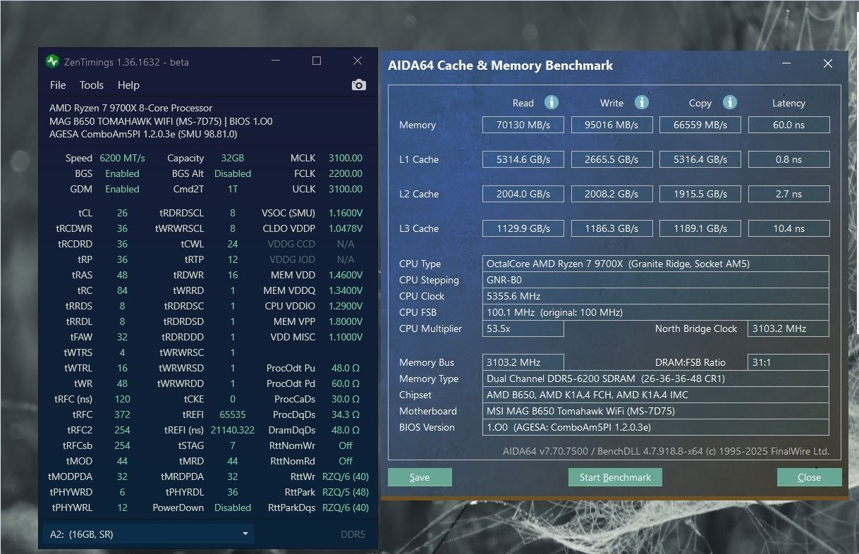

prafesianal писал(а):
KingBank Оперативная память DDR5 White Star Blade RGB Heatsink KFRW Hynix A-die 6000 MHz /CL26/ 2x16 ГБ (K5.01.FLA5ED9503) кто-то разгонял данную память? Есть может уже готовый набор таймингов под 6000-6400?
У меня вот так вышло. Хотелось бы 6400 или 6200 попробовать с приличными таймингами или что-то тут еще можно ужать?
Есть такая)
