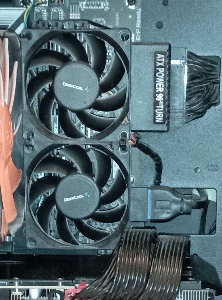

loafer писал(а):
На стяжках два вентилятора по 70 мм.
Не ну, так то зашибись... только на фото, не очень понятно какой зазор между спаркой и видяшкой получился, выглядит так будто поток заперт... (между модулями и ВК).
70ки дают мощный направленный поток, даже на 7в, имхо одна справилась бы не хуже, расположенная по середине. Попробуйте когда руки дойдут.

loafer выглядит норм кстати.

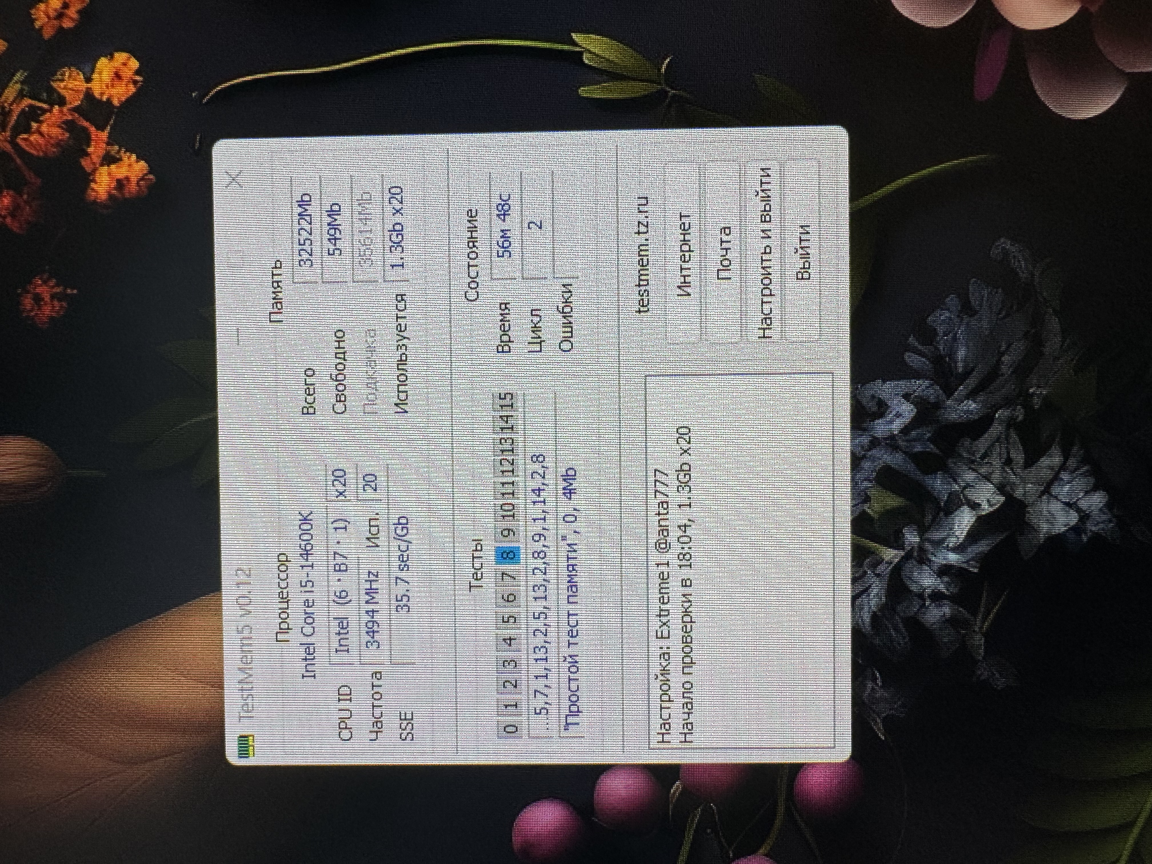

Народ, сколько эта байда тестирует ? По времени
IMG_1576.jpeg [ 4.85 МБ | Просмотров: 988 ]

etozhegodia писал(а):
Минут 20 testmem5 прошло, дальше не проверял.
Типичный разгон на этом форуме, 20 минут и дальше не проверял :D
Добавлено спустя 40 секунд:
tourer2jz зависит от кол-во памяти. 16 гб полтора часа где-то, 32 гб около двух с половиной.

Регистрация: 20.11.2012
Откуда: Пермь
Фото: 35
tourer2jz да можешь вырубить, за час ниче не нашло :D . есть уникумы сутками гоняют потом пишут памагити на 23 часу 59 минуте ошибка вылезла. я сам конфиг настроил и у меня выходило где-то 35 минут, ошибок нет значит все норм, 6 лет так комп и отпахал.

Фото: 273
tourer2jz сильно от скорости памяти зависит. 8000 - 1.5 час для 32 гиг.

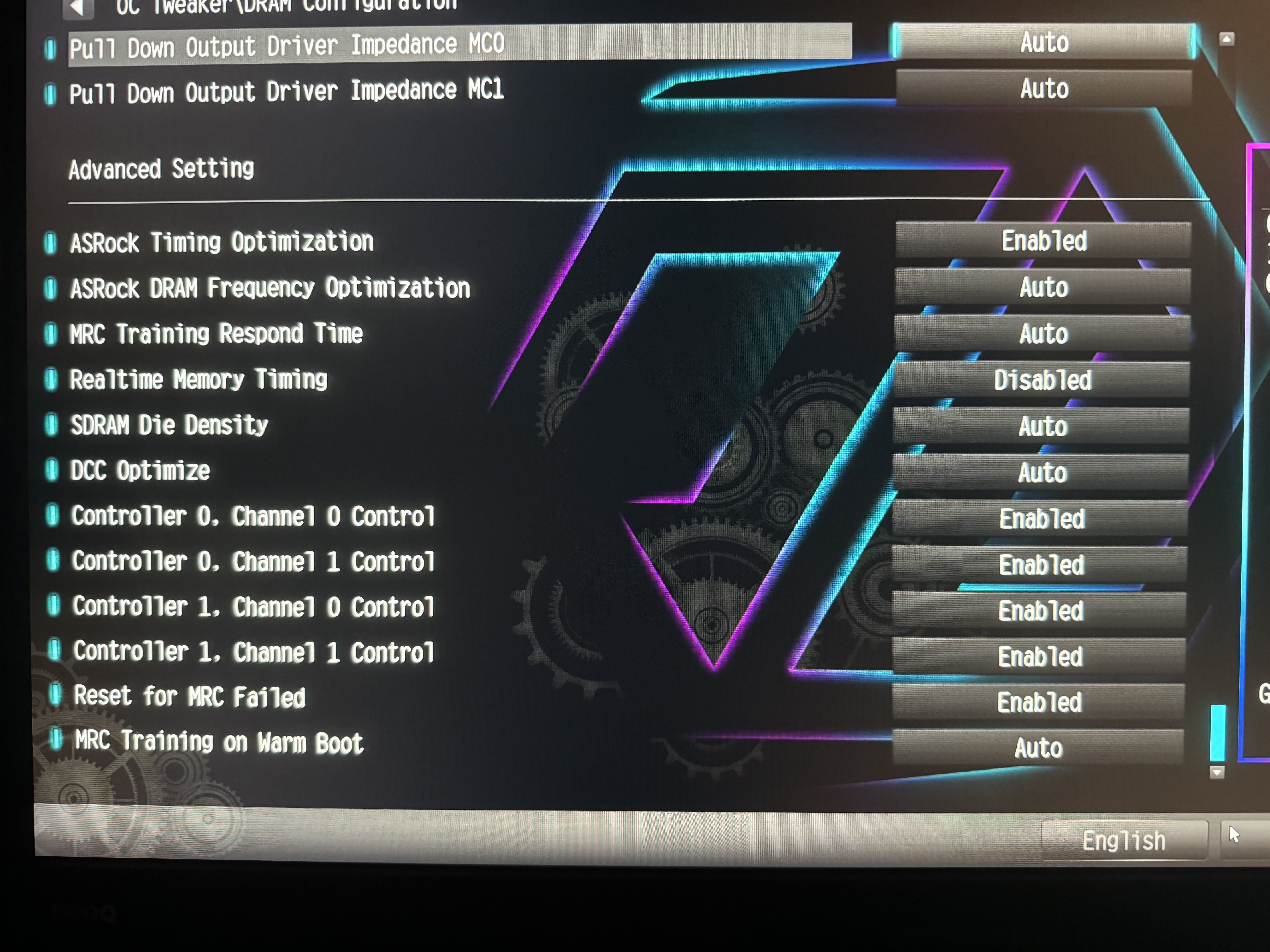

вообще только начал настройку, подбираю первички

Добавлено спустя 11 минут 8 секунд:
Разгон на asrock это конечно боль, все называется через ж… половины вольтажей нет 🤦🏻‍♂️
Добавлено спустя 51 минуту 14 секунд:
Что тут нужно вкл/выкл ??
Спасибо.
Снизу тоже места хватает.
mem_fans 2.jpg [ 161.12 КБ | Просмотров: 875 ]
Возможно, как пишете, и одного бы вентилятора достаточно было, но так, как-то практичнее и эстетичнее :)
