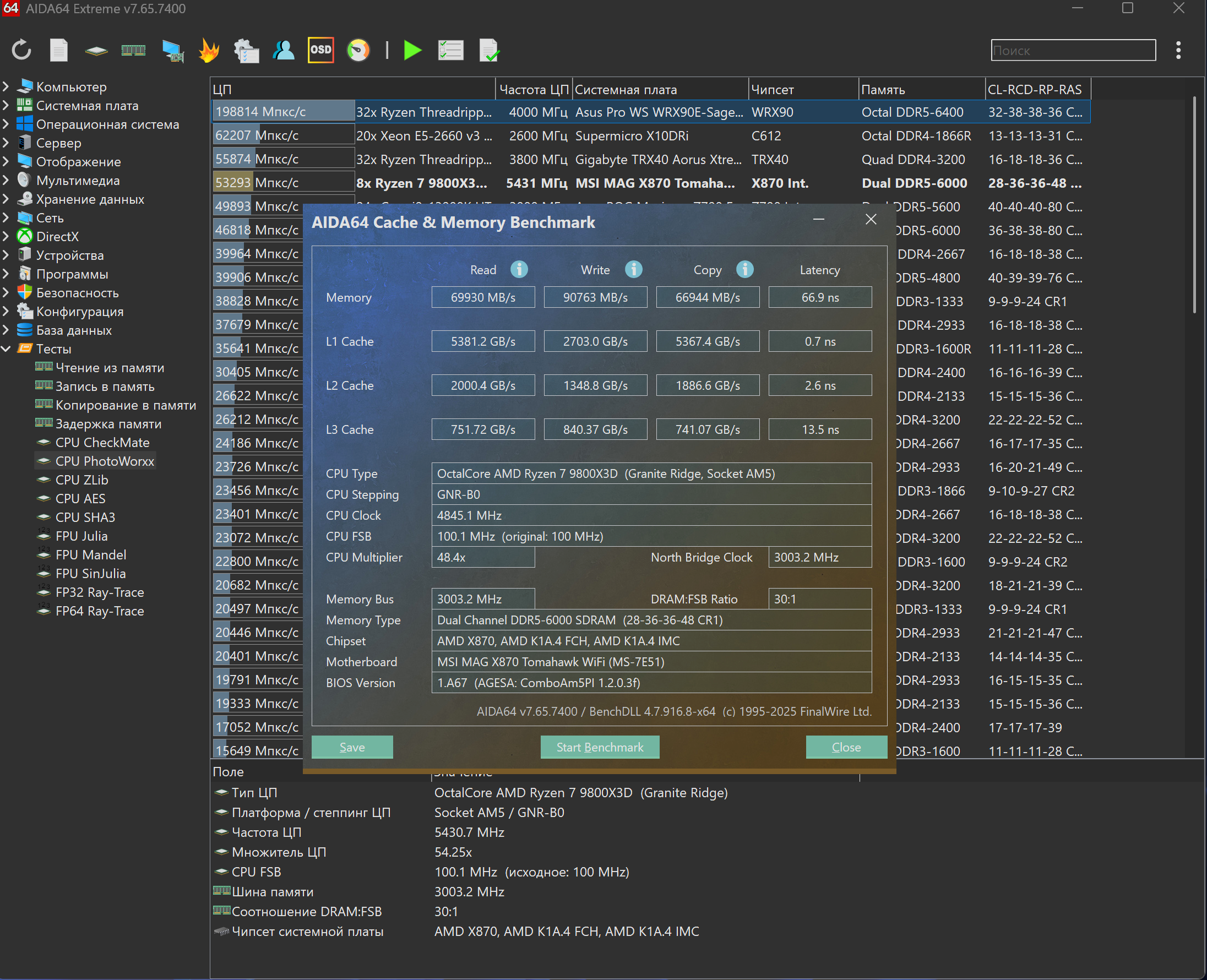

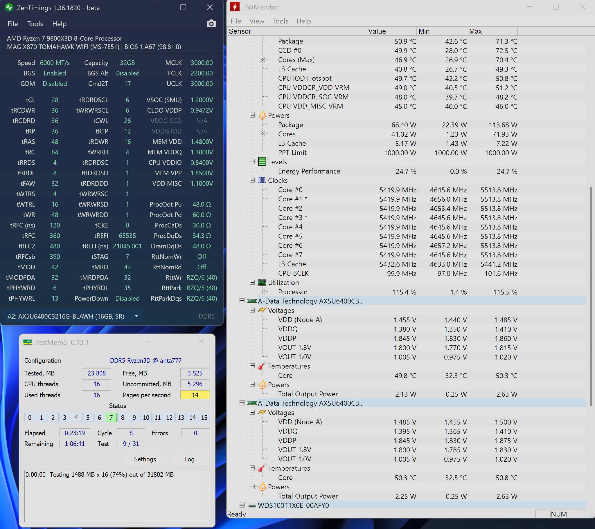

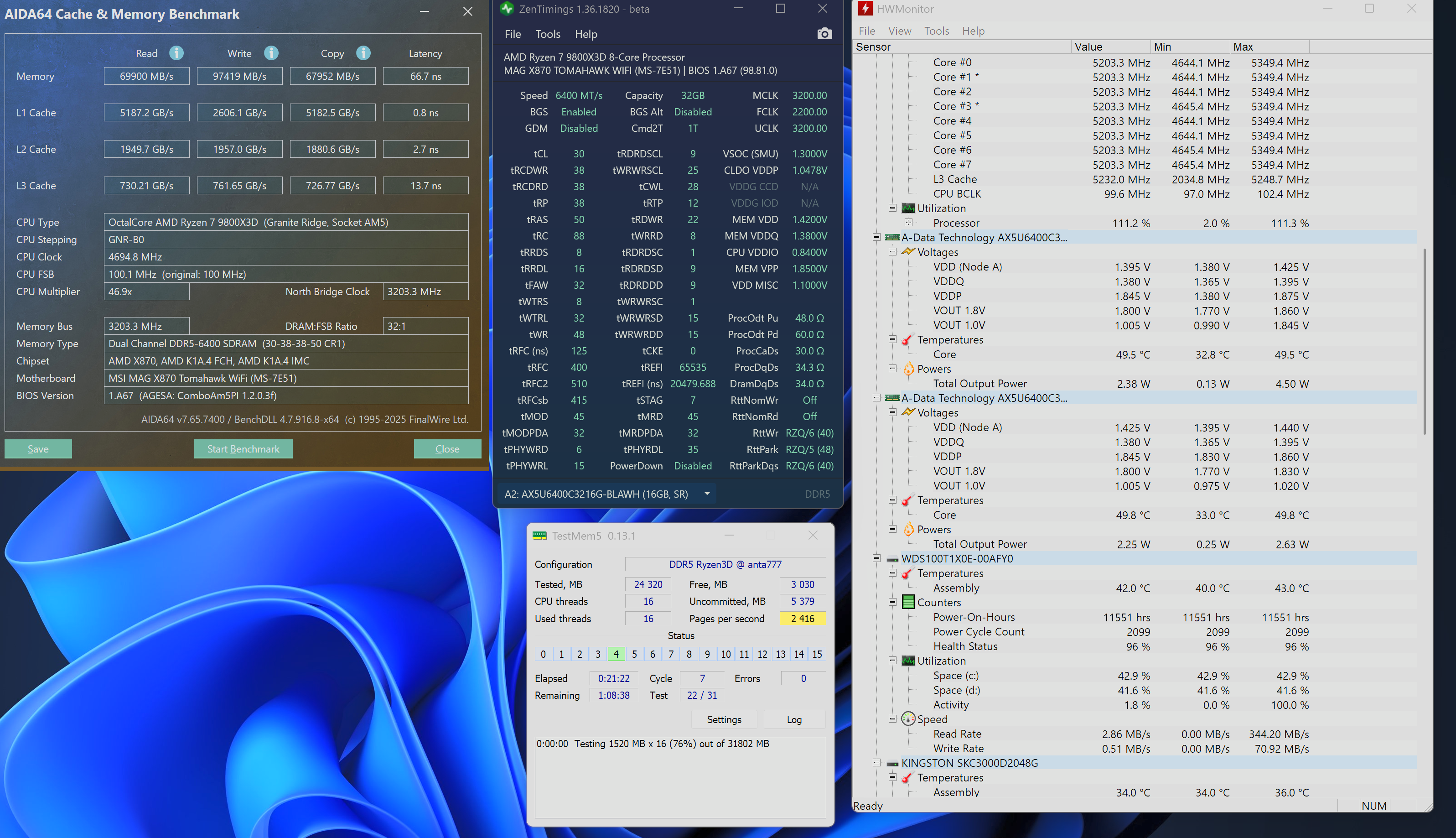

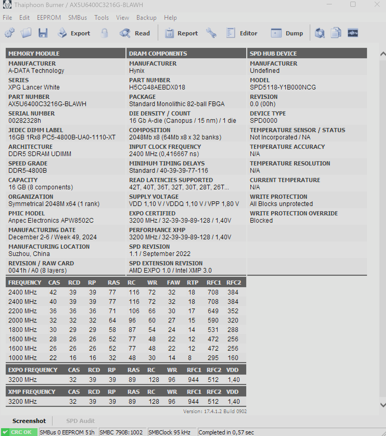

Взял память ADATA XPG Lancer [AX5U6400C3216G-DCLAWH] 32 ГБ для второго Пк ..
В целом так себе. но .за 11500р норм
6000-28 взяла на 1.48в
Для 6000-26 надо хдето 1.55в
Hynix A-die. Контролер напряжения Anpec но разблокировано
Снимок экрана 2025-08-27 180046.png [ 167.24 КБ | Просмотров: 4031 ]
Снимок экрана 2025-08-27 173916.png [ 686.03 КБ | Просмотров: 4031 ]
Снимок экрана 2025-08-27 175623.png [ 1.52 МБ | Просмотров: 4030 ]
AMD 9800X3D/ MSIX870 TOMAHAWK/ADATA XPG Lancer 64ГБ 6000CL26/Radeon RX 7900 XTX Taichi/ DEEPCOOL PQ1000M/34"Samsung Odyssey G8 G85SD

Регистрация: 17.06.2025
spellcraft
Скинь свои настройки на 6400,какая у тебя латенси?
Добавлено спустя 26 минут:
spellcraft писал(а):
Пробуй 6200 или 6400 )
Модифицировал малька ХМР..так нормально?
Снимок экрана 2025-08-27 225053.png [ 2.5 МБ | Просмотров: 3910 ]
