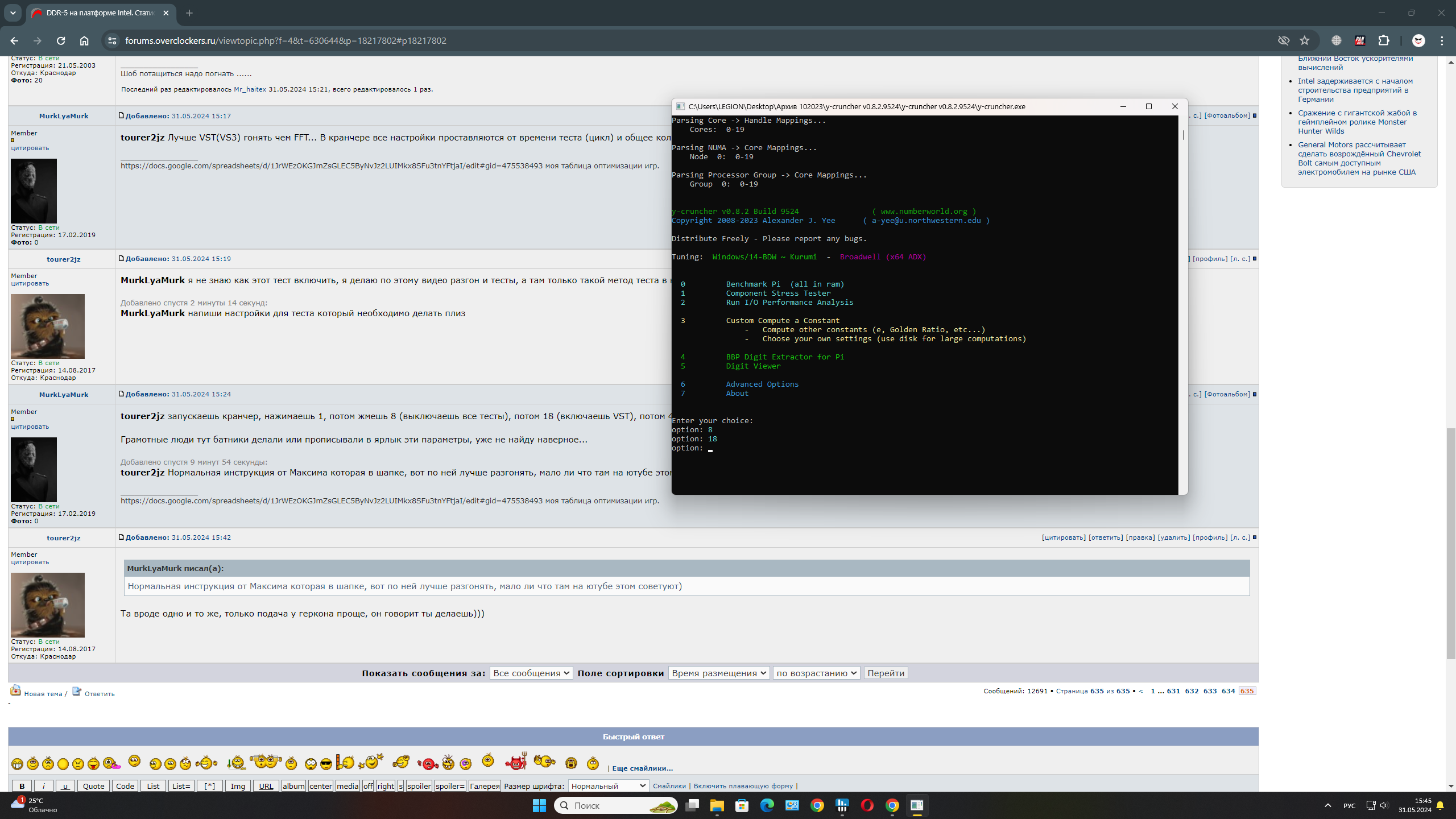

Сколько время нужно гонять кранчер? или он сам остановится??

tourer2jz Лучше VST(VS3) гонять чем FFT... В кранчере все настройки проставляются от времени теста (цикл) и общее количество времени. 4 - цикл теста (60 сек/120сек) 5 - общее время теста в секундах.

MurkLyaMurk я не знаю как этот тест включить, я делаю по этому видео разгон и тесты, а там только такой метод теста в кранчере https://youtu.be/8By5Gkse318?si=RH2ZVjU9uslaphb1

tourer2jz запускаешь кранчер, нажимаешь 1, потом жмешь 8 (выключаешь все тесты), потом 18 (включаешь VST), потом 4 (указываешь время на цикл теста = 60 сек), потом 5 (общее время теста в секундах), потом 0 (запуск) и всё!

tourer2jz Нормальная инструкция от Максима которая в шапке, вот по ней лучше разгонять, мало ли что там на ютубе этом советуют))))

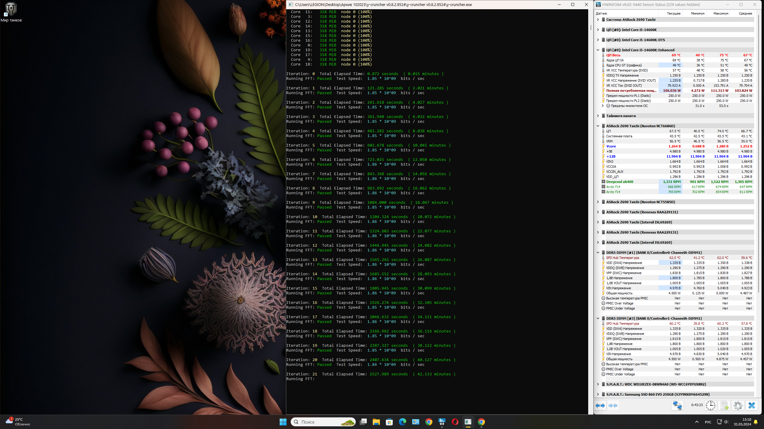

Снимок экрана (6).png [ 459.6 КБ | Просмотров: 726 ]

какое общее время теста ставть что бы нормально протестировать ???

Единичку пропустил.

tourer2jz Ты 1 то нажми.
Добавлено спустя 39 секунд:
Мне хватает для напруг где-то минут 30-35, это 2000 сек, можно и больше, на час-два, но на часов десять не рекомендую :D Я в своё время настраивал ДДР5 через Человека-Паука и Варзону, быстро находил нужный TX чтобы не вылетало ;)

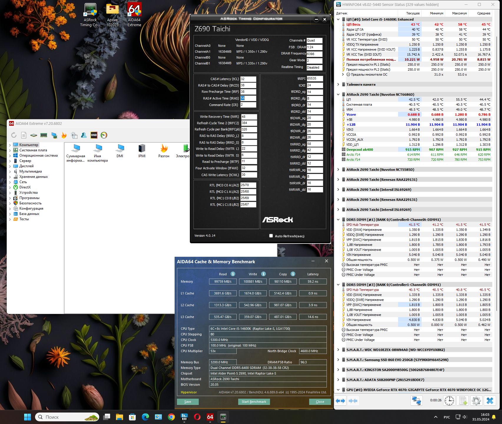

MurkLyaMurk Подскажи что тут можно изменить подкорректировать ? делаю лайтовый разгон на 24/7

tourer2jz tRTP нужно проставить на 12, через tRDPRE = 12
tRRDS = 8
tRRDL = 12
tCKE = 8

Третички подожмешь и в район 53 по латентности приедешь...
