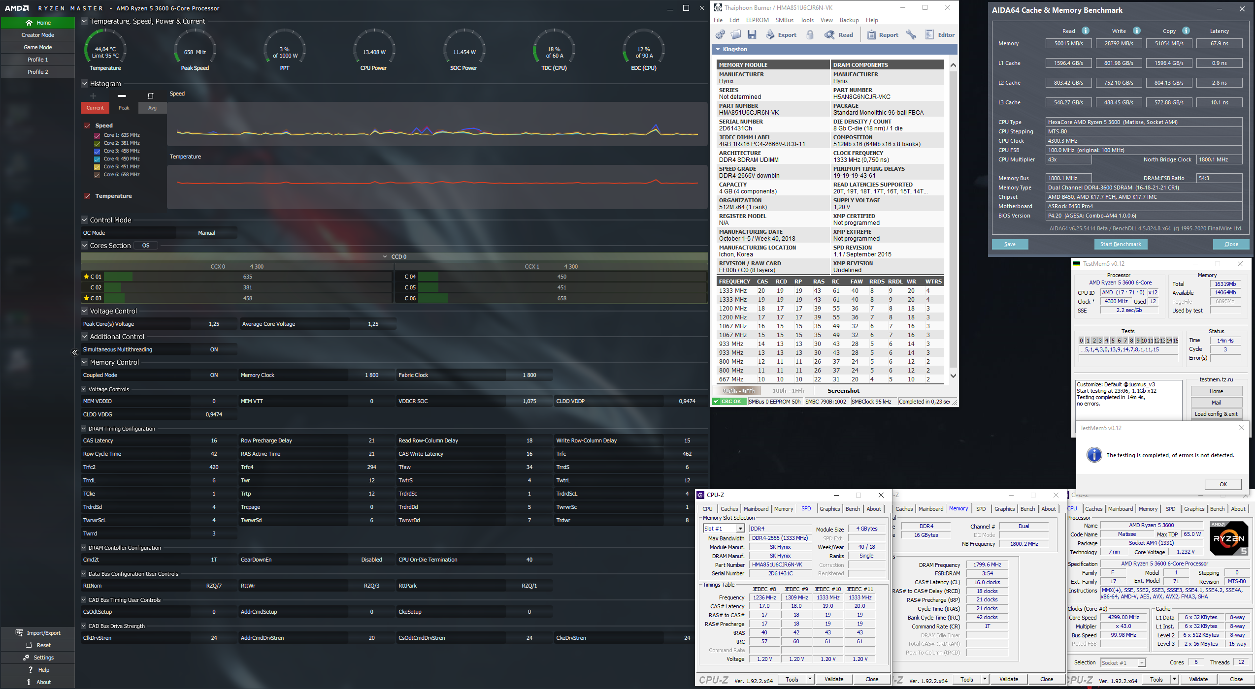

Александр1978 писал(а):
tFAW можно попробовать поставить 24
Да, вы правы, я решил в итоге ничего не трогать из первичного пока что
Итак, у меня стояло tFAW= 34, я поставил 24 - посыпались ошибки
потом глянул на калькулятор, там рекондуется 32, поставил
Всё хорошо и стабильно, но прогнав 5 кругов ТМ5 1usmus_v3, на последнем повороте, буквально на последней минуте выскочила ошибка
Буду дальше тестировать в общем
tRC=tRAS +tRP
Эт как? :?:

fm_r2dsf писал(а):
Эт как?
Что-то смущает? tRC не должен быть меньше чем сумма tRP и tRAS.
Скорее всего tFAW вам можно оставить 32, а вот tRFC нужно подымать, вы явно поймали в конце теста тепловую ошибку! Хотя это еще нужно проверить - да, чтобы гнать память, нужно иметь много свободного времени и терпения.
Вот на счет тепловой не знаю, сейчас специально перепроверил -1.4V на память стоит, tRFC = 560 (система наградила сама), результат на скриншотах
Правильно понимаю, что дальше надо жарить память на стабильность?....запущу прайм95 часа на 3
Кстати, а вот калькулятор выдаёт именно 24 в safe Таймингах
Так ты точно уверен, что у тебя CJR?
А я уже не знаю)) Вы меня прям огорошили)))
выложу тогда скриншот...и скрин калькулятора на всякий поджарный)
Ну там выше писали, что у тебя Samsung C-die.
я прошу ткнуть меня носом где не так что и сказать чего поставить - всё.
Я же Вам не далее как вчера писал - выставлякем, SOC, VDDP и т.д....
Потом уже по алгоритму что в ссылке, которую я же Вам указал.
В Ваших скринах "что у меня не так" отвечу просто - у ВАС АБСОЛЮТНО ВСЕ НЕ ТАК!!!! Ваша память может больше выдать производительности, с Вашим процессором и т.д.
вы, видимо, кроме себя вообще никого не слушаете)
я вам писал уже, что выставлял конские тайминги и максимальные напряжения.
Мой биос даёт выставить только 1.35-1.4 на память - ВСЁ. больше я не могу, SOC выше 1.15 тоже смысла нет, думаю вы согласны?
Вот сейчас специально сделал ещё раз, только чтобы вам утереть нос)
Хотя, признаю, что тут вы оказались правы - память завелась с таймингами 20-24-24-24-48 на 3266MHz,
а следующий шаг 3333MHz - биос сбросился на дефолт
ну, 3200 и 3266...даже не знаю, велика ли тут разница
Но да, я был не прав по поводу максимальной возможности памяти в данной конфигурации

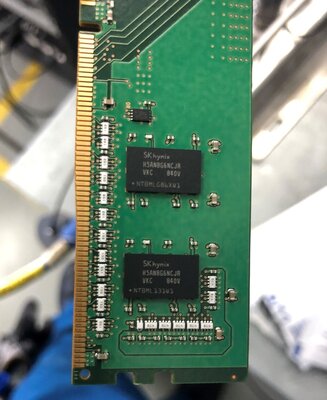

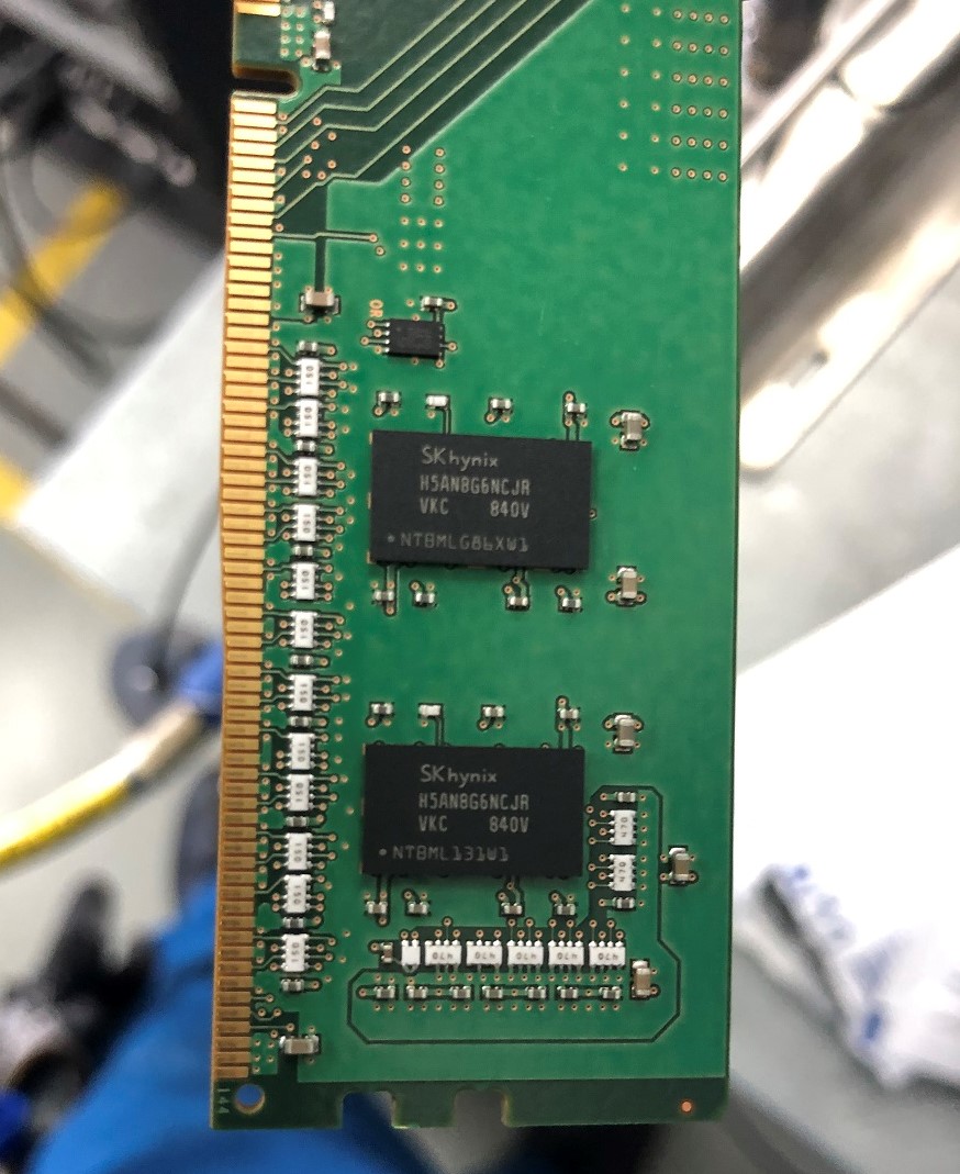

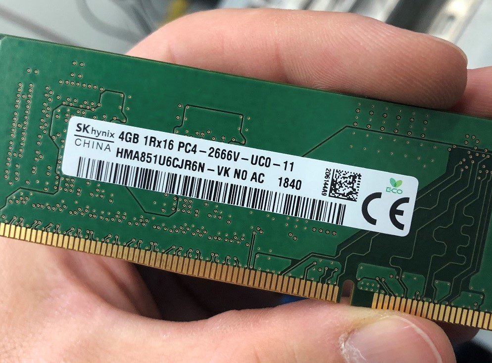

Всем привет!
Хочу поделиться результатами разгона. Получилось достать OEM память Hynix на чипах CJR, 4 плашки по 4 Гб, без радиаторов:
IMG_2808.JPG [ 223.96 КБ | Просмотров: 1030 ]
1.jpg [ 231.46 КБ | Просмотров: 1030 ]
Долго мучился, считаю что не зря, вот результат:
FINAL.png [ 1003.99 КБ | Просмотров: 1030 ]
V=1.35V, VSoc=1.075
Можно ли еще что-то ужать, как считаете? :-)
