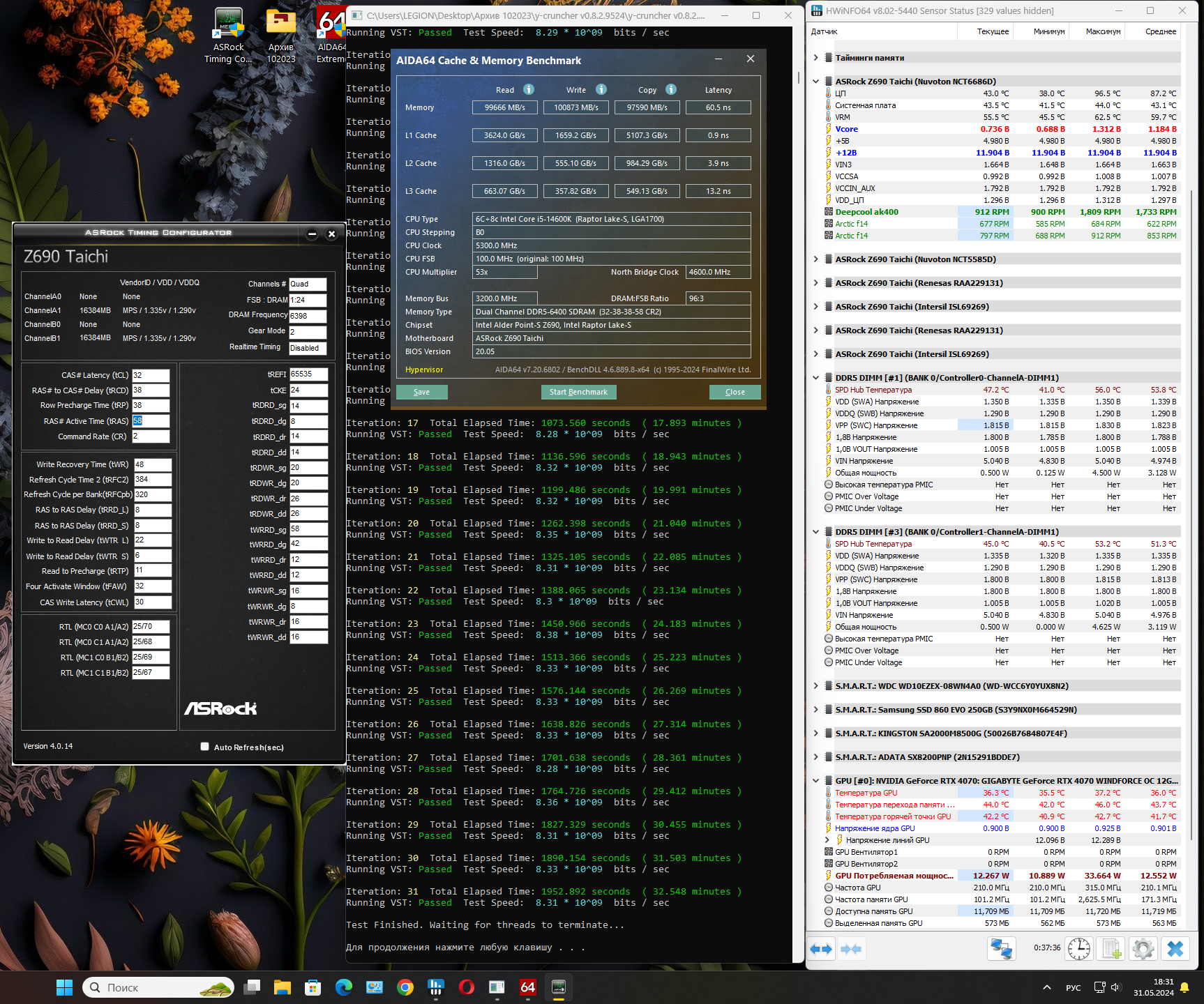

MurkLyaMurk писал(а):
запускаешь кранчер, нажимаешь 1, потом жмешь 8 (выключаешь все тесты), потом 18 (включаешь VST), потом 4 (указываешь время на цикл теста = 60 сек), потом 5 (общее время теста в секундах), потом 0 (запуск) и всё!
Сделал, вроде без ошибок, тм5 анта777 тоже прошел без ошибок, я так понимаю можно сказать система условно стабильна, теперь тестить играми?
Снимок экрана (8)гг.png [ 1.38 МБ | Просмотров: 811 ]

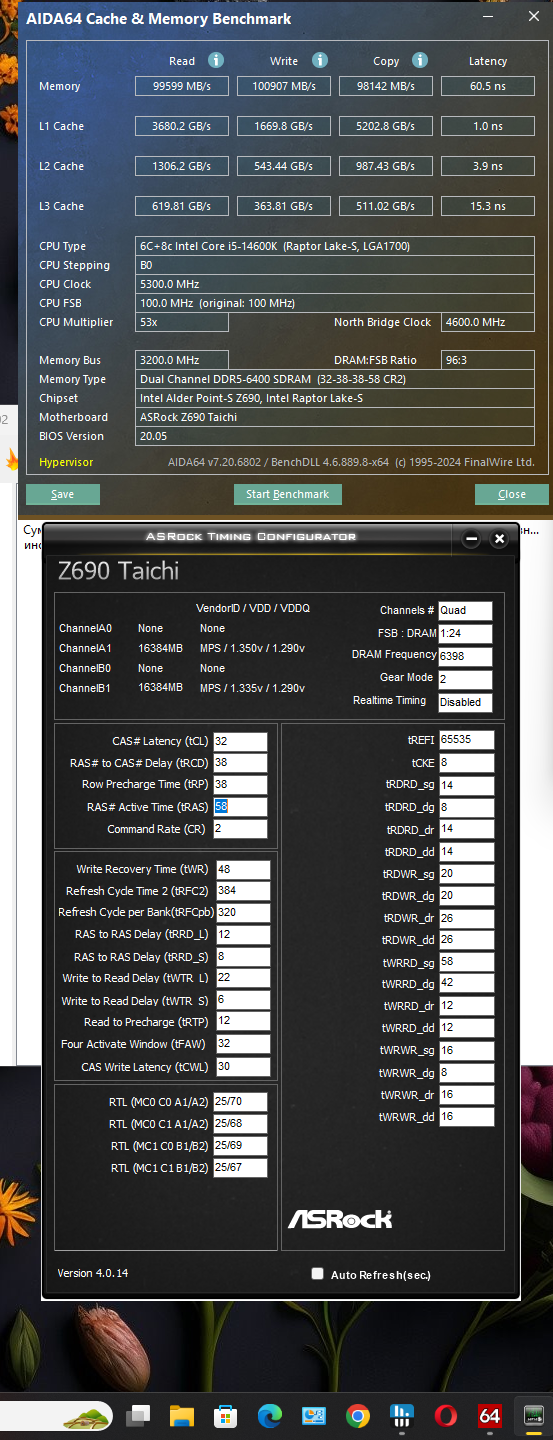

tRTP нужно проставить на 12, через tRDPRE = 12
tRRDS = 8
tRRDL = 12
tCKE = 8
Сделал, ничего не поменялось
Снимок экрана (9)5.png [ 634.39 КБ | Просмотров: 811 ]

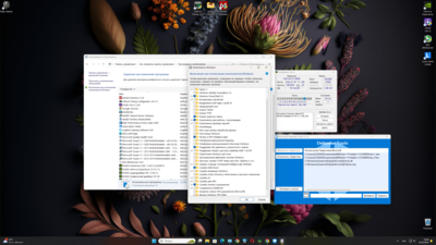

Все выключено, кроме изоляции ядра, через кмс ауто когда вин11 активировал убил защитник виндоус а теперь оживить его ни как не могу, а изоляция там отключается ((( если отключить виртуализацию в биос то винда грузится секунд на 20 дольше, тупо стоит на начальном синем экране где выбор пользователя и и крутит свое колечко
Вот через эту синюю утилиту все кикнулось, ну разгон закончу переустановлю винду
Снимок экрана (11).png [ 2.67 МБ | Просмотров: 777 ]
