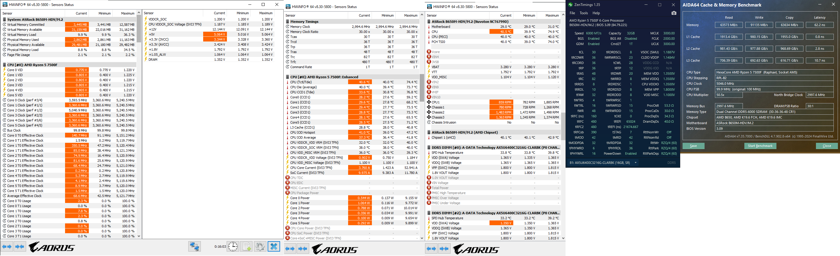

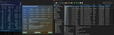

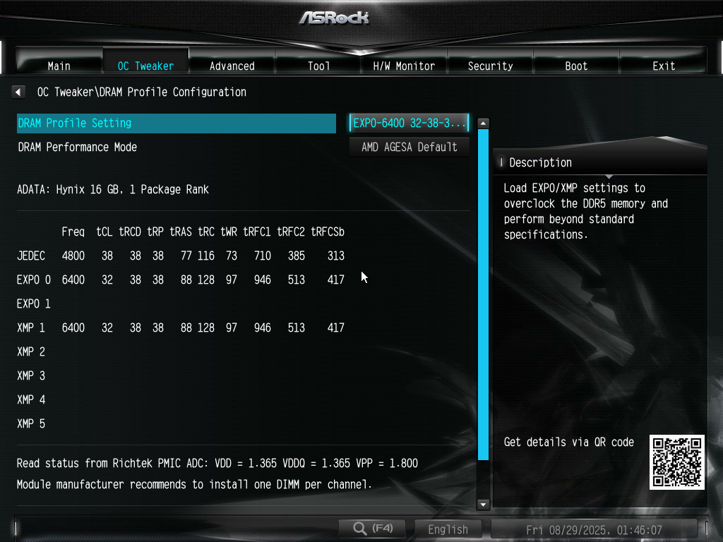

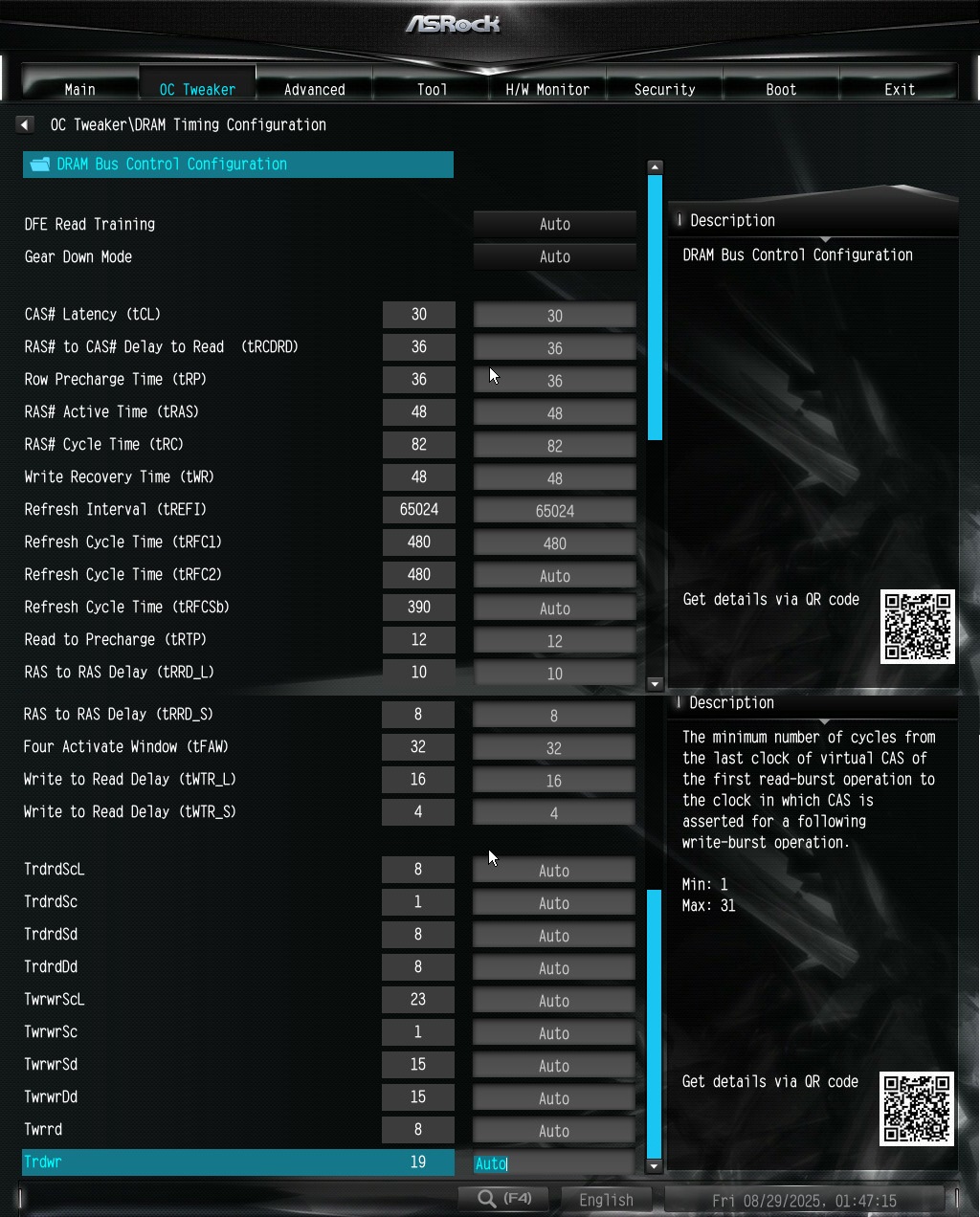

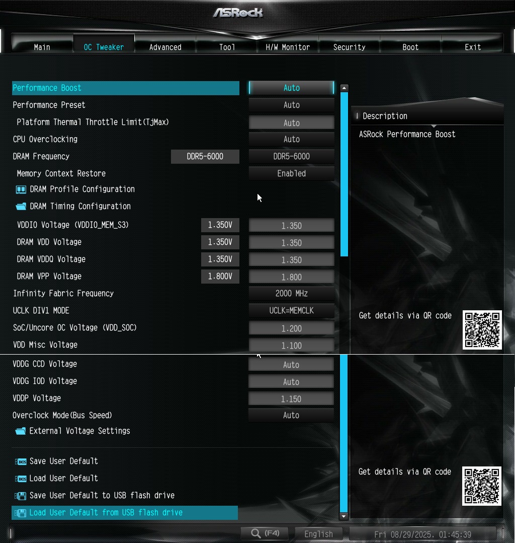

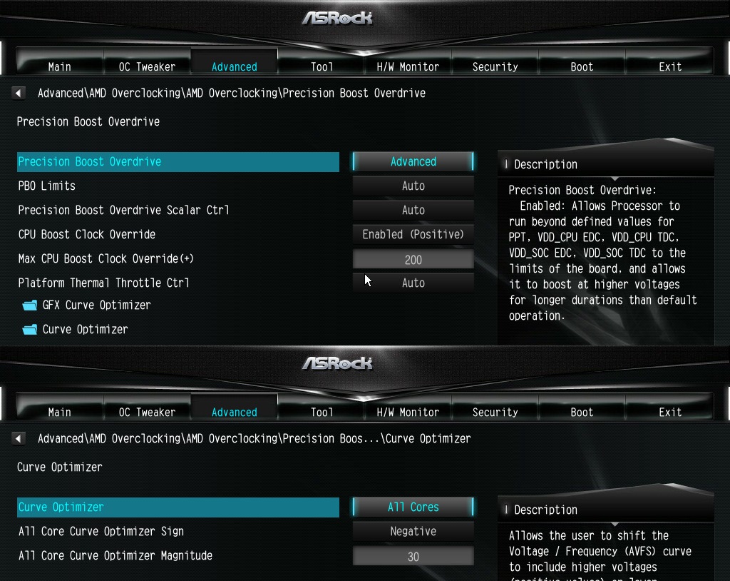

Подскажите, пожалуйста, в первые настроил биос, нужно ли что-то поправить? Изменил, vdd_soc с 1.250v на 1.200v, так же изменил vddio, vdd, vddq, с 1.400v, на 1.350v. Настроил Curve Optimizer -30 на все ядра, Max CPU Boost Clock Override(+) 200mhz. Стресс тест в aida64, testmem5 Anta777 Extreme, cinebench r24 и OCCT процессор и оперативная память проходят без ошибок. Показатели в HWinfo после стресс теста в cinebench r24. И еще почему-то напряжение на оперативной памяти vdd, vddq, vpp в HWinfo чуть выше чем выставлено в bios. Так и должно быть или нужно что-то менять в bios? И насколько безопасна эта настройка? Не выйдет ли из строя процессор, материнская плата или оперативная память?

Последний раз редактировалось Tes4r 29.08.2025 21:06, всего редактировалось 1 раз.

Tes4r А ты веселый чел! Настроил память? Ты ее протестировал? Курву тестировал? Потом будут опять темы что все лагает или пк перезагружается!

Флирт Не показатели эти тесты, тем более ОССТ и Аида, а ТМ5 давно устарел для теста памяти.. Когда будет кранчер+карху с хорошим набором по % и времени - тогда поверю!

А то, что касается курвы процессора, разве не надо ещё и в бенчмарке проверять на снижение производительности? Процы щас стабильные, если недостаточно ему напряжения он просто производительность снижает, потому через бенчмарки проверяют первые сигналы переснижения курвы
Регистрация: 03.09.2024
При недостатке наприжения в курве ловят синьку и ребуты, а не снижение производительности

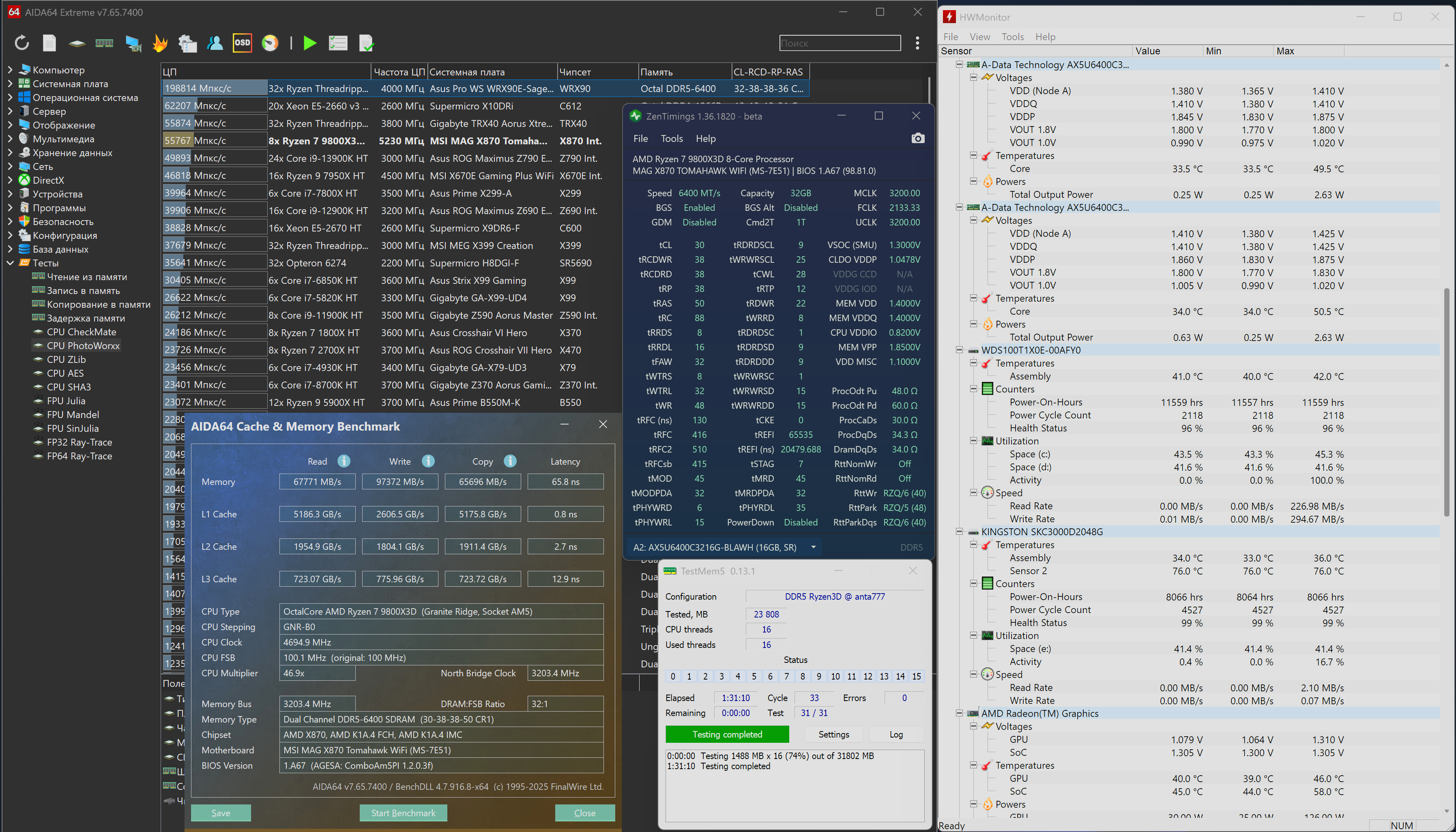

Потерянный Может RiSE имел в виду это:
Desktop Screenshot 2025.08.29 - 17.36.50.18.png [ 920.91 КБ | Просмотров: 2098 ]
На какой частоте fclk был тест Аиды?

shuler37
у меня 6000-26-65.5 задержка примерно
а на 6000-24 там не отключен GDM..он много дает
снижение СЛ на два такта дает минус 1нс
щас 32гб тестирую ..сколько у тебя на 6400 задержка
32гб-65.8.png [ 2.07 МБ | Просмотров: 2094 ]
AMD 9800X3D/ MSIX870 TOMAHAWK/ADATA XPG Lancer 64ГБ 6000CL26/Radeon RX 7900 XTX Taichi/ DEEPCOOL PQ1000M/34"Samsung Odyssey G8 G85SD
Я понял.
Т.е. это он виноват в просадке скорости записи и результата в фотоворксе? Хотя частота процессора у тебя 5400 против моих 5225. Я про первый скрин если что.
Я понял, только почему у тебя при CL24 и задержке в 64ns, скорость записи просела и фотоворкс ниже чем у меня? Или там память не до конца была настроена? На следующих скринах норм.
Скоре всего он много дает

Регистрация: 17.06.2025
там фотоворкс 61000+ на Сл24
запись рандомно бывает показывает
