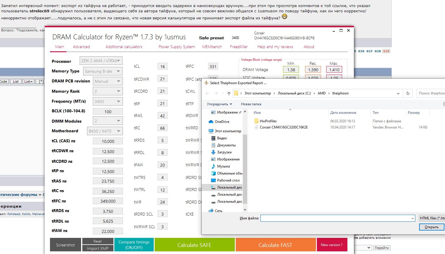

Регистрация: 23.05.2020
Александр1978 писал(а):
что новая версия калькулятора не принимает экспорт файла из тайфуна? :D
У меня импортируется замечательно.
122256.jpg [ 251.68 КБ | Просмотров: 928 ]
Регистрация: 15.12.2015
Откуда: из Караганды
Фото: 4
Я рад за вас. Но меня абсолютно не затрудняет перебить их ручками из тайфуна......беда только, что после этих манипуляций калькулятор выдает заведомо пережатые тайминги (как первичные, так и вторичные). Но идея была хорошая.
