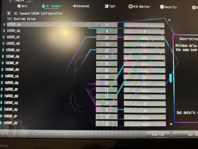

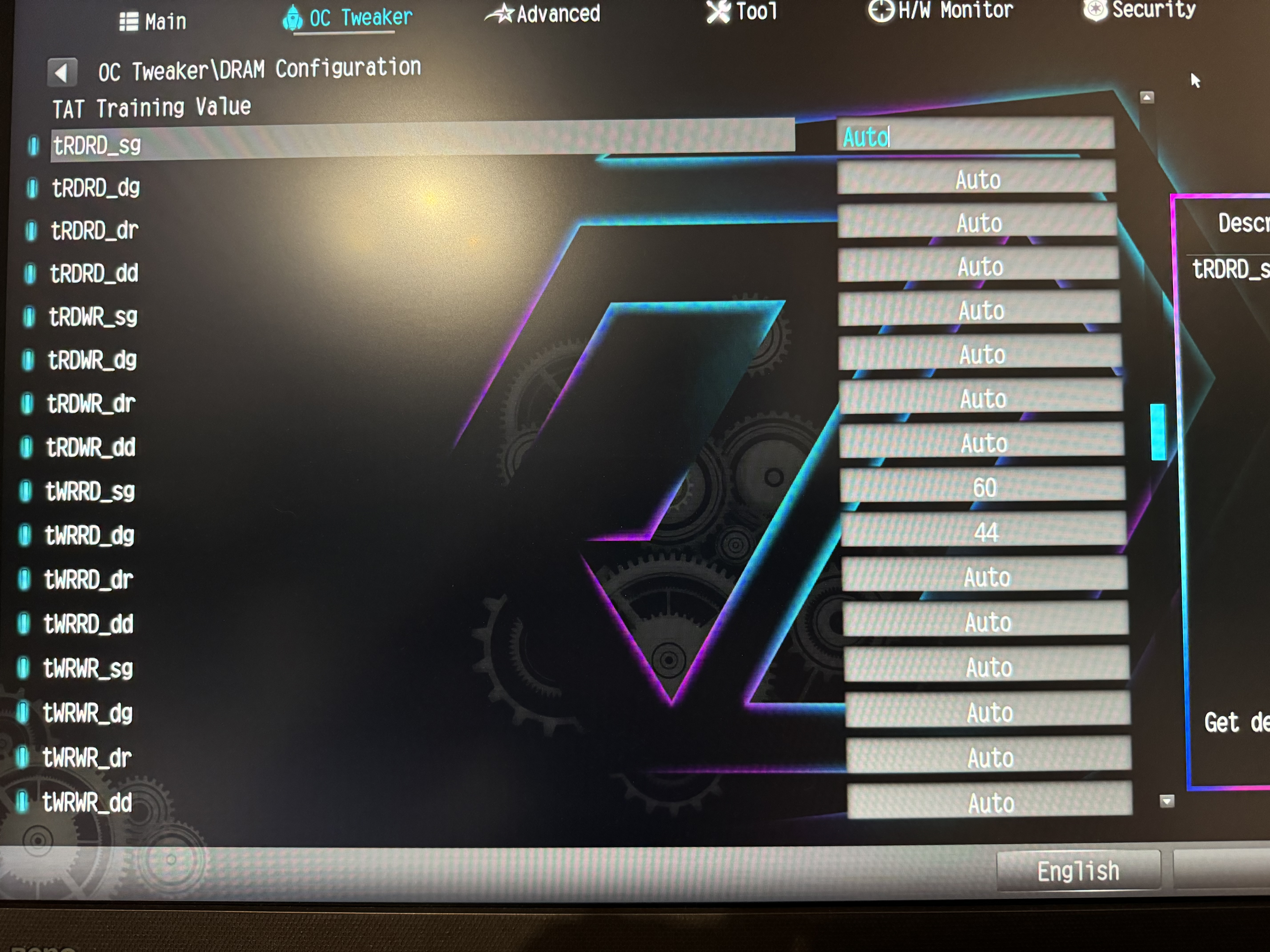

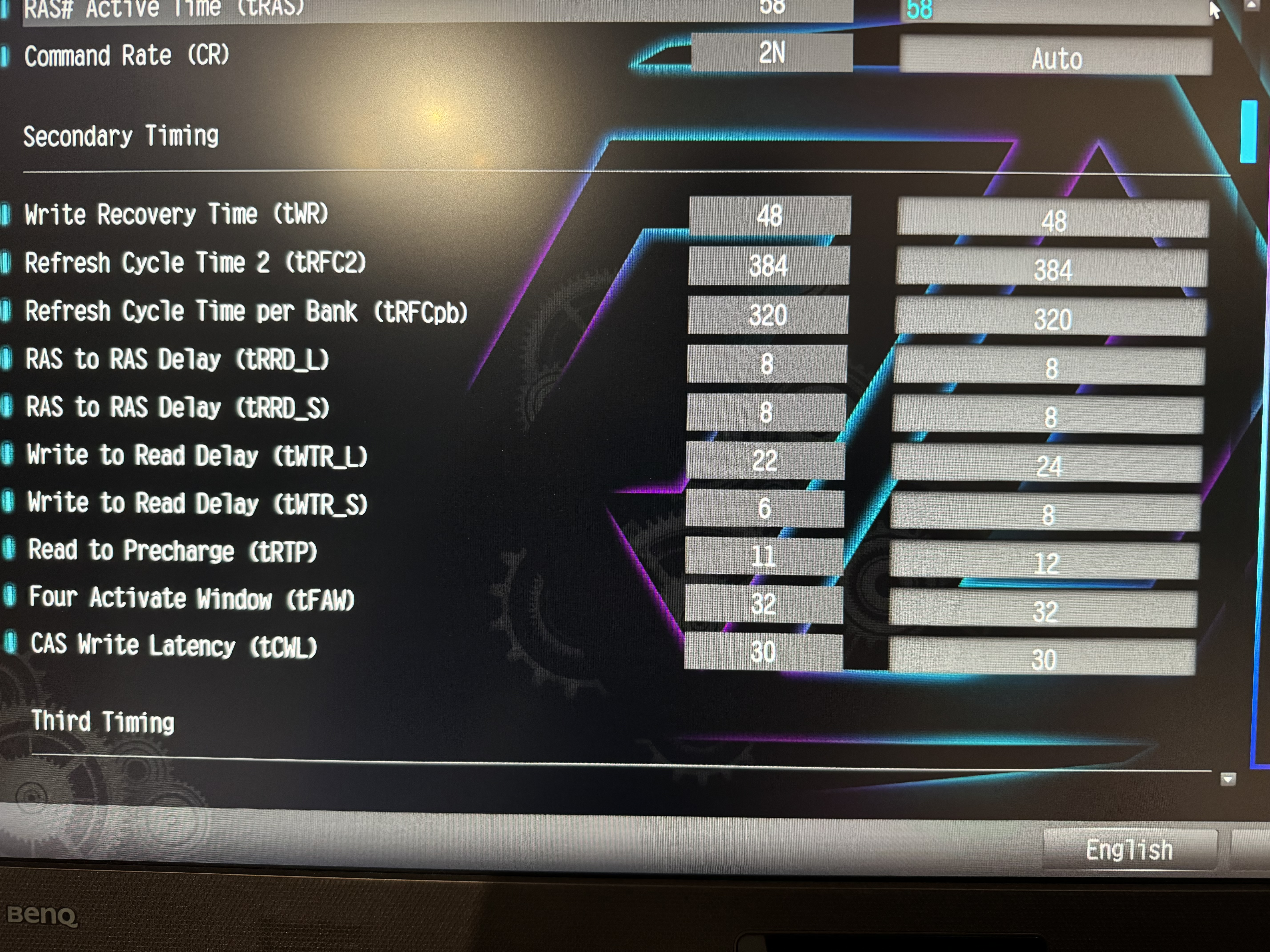

Кто вкурсе почему материнка у меня ставит свои тайминги какие ей нравится? Я ставлю одно она ставит один фиг другое
IMG_1603.jpeg [ 5.68 МБ | Просмотров: 1228 ]
А еще заметил что 2 колонки с одинаковыми таймингами, а в какой менять их то ???

Регистрация: 21.11.2023
MurkLyaMurk писал(а):
дохрена пережали некоторые тайминги
всмысле "пережали"?
Меньше тайминги, значит и задержка)
верить аиде последнее время перестал, она цифры рандомные при каждом тесте показывает или даже после перезапуска пк
Регистрация: 21.05.2003
Откуда: Краснодар
Фото: 36
pon4ik625 писал(а):
всмысле "пережали"?
Слишком снизили, и память/мать/кп не могут с ними работать при этих напряжениях...
Шоб потащиться надо погнать ......
В одной где не меняется в ручную - текущие значения, в другой установленные... или ты можешь в обоих менять?

Регистрация: 14.08.2017
Откуда: Краснодар
Mr_haitex могу менять и там и там, на обоих скринах есть замены
