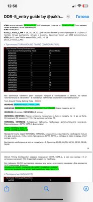

MurkLyaMurk я не смог в гайд Максима, все не логично, нет последовательности, сначала одно потом другое, тайминги первее вольтажей, по twtr_r twtr_s вообще чуть в окно не вышел с этим гайдом
Дошел до этого
IMG_1607.jpeg [ 111.98 КБ | Просмотров: 1924 ]
Ну ок, об этом ниже, ну ниже так ниже
Спустился ниже
IMG_1608.jpeg [ 576.67 КБ | Просмотров: 1924 ]

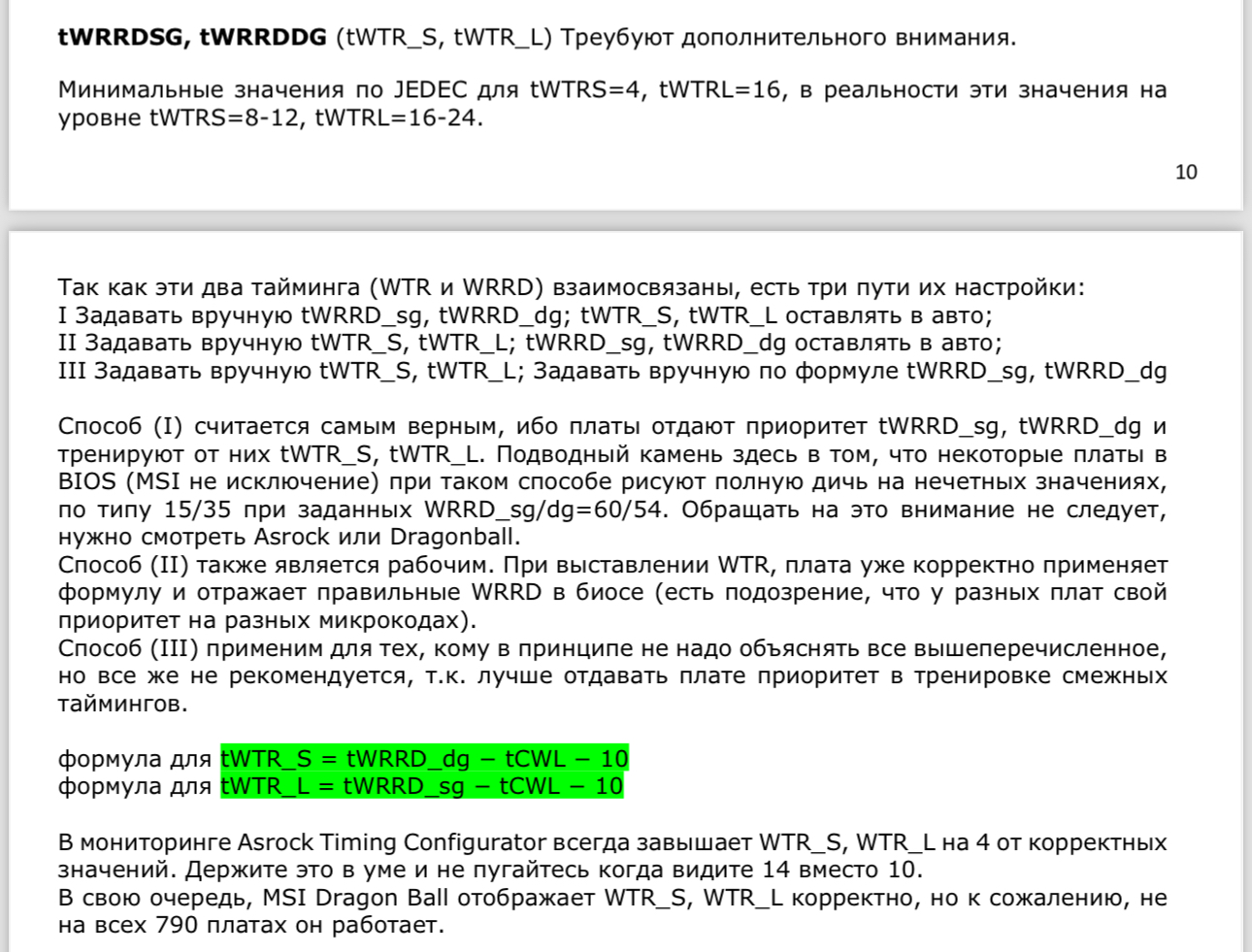

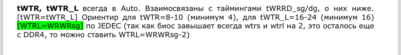

Я минут 20 читал эту простыню, пытался разобраться с
« I Задавать вручную tWRRD_sg, tWRRD_dg; tWTR_S, tWTR_L оставлять в авто»
«Способ (I) считается самым верным, ибо платы отдают приоритет tWRRD_sg, tWRRD_dg и
тренируют от них tWTR_S, tWTR_L»
Только я ТАК И НЕ ПОНЯЛ как задать в ручную tWRRD_sg, tWRRD_dg, ни одного значения ни одной формулы нет, за то есть формула как получить tWTR_S, tWTR_L которые бл… «самое верное» ставить в АВТО 😡

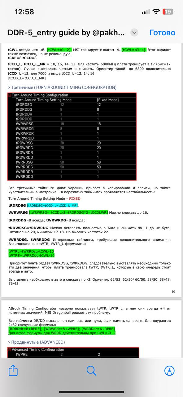

А вот и чудо формула
формула для tWTR_S = tWRRD_dg − tCWL − 10
формула для tWTR_L = tWRRD_sg − tCWL − 10
В которой опять возвращаемся в начало, где бл… брать значения tWRRD_sg, tWRRD_dg, вобщем ну его на… этот гайд, думал в 3 часа ночи в окно выйду 😡 сделал по методу геркона все завелось и прошло тм5 экстрим и юкранчер)) осталось только понять как уйти ниже 60нс и нужно ли это вообще

tourer2jz По два снижайте от исходного значения и всё. Тестируйте. Там об этом тоже пишется.
Добавлено спустя 4 минуты 32 секунды:
Именно. Их не надо проставлять, этим занимаются третичные тайминги в лице tWRRD_dg и tWRRD_sg. По минус два от каждого отбавлять, что в авто ставит и всё.

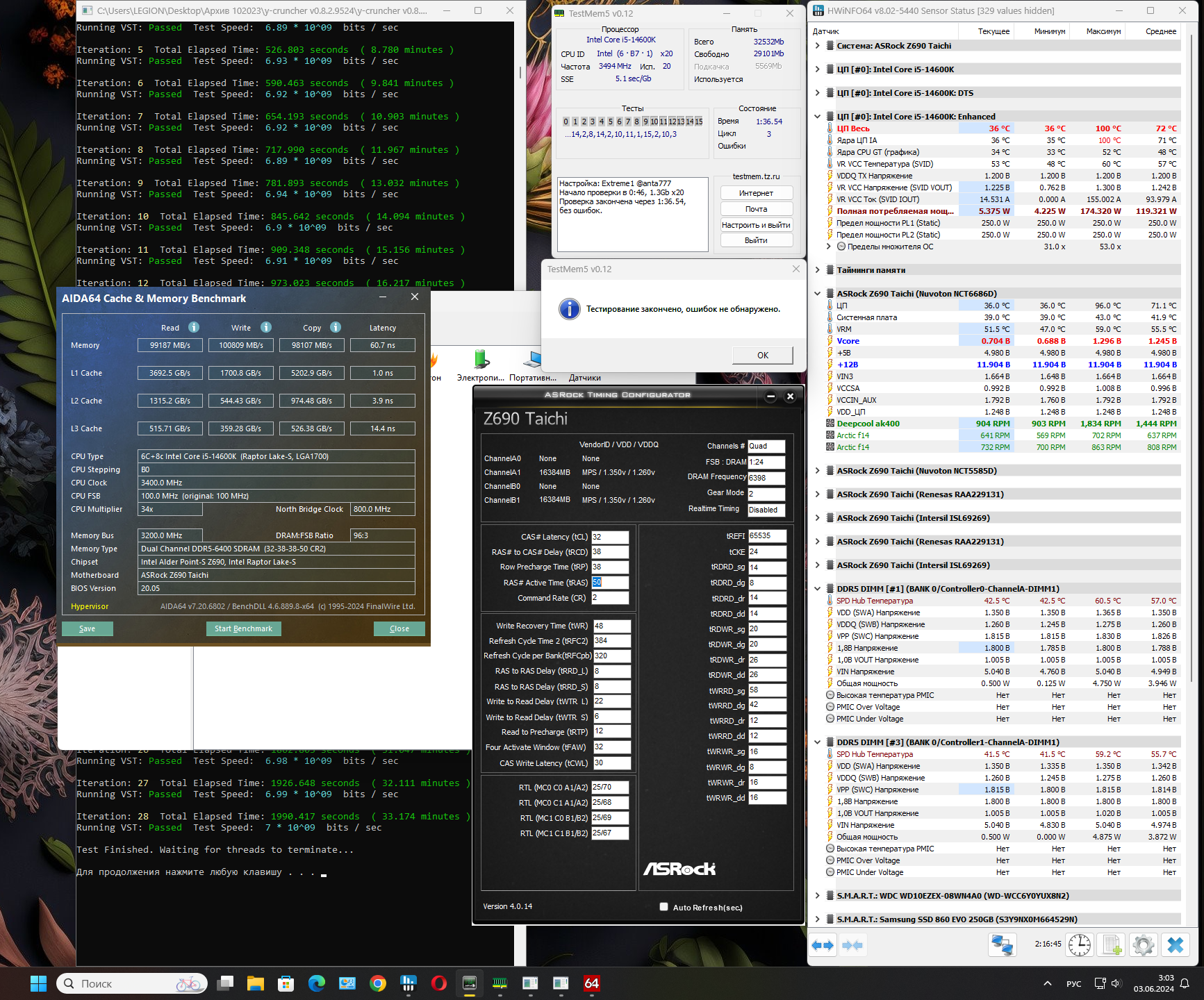

В общем у меня получилось так)
Снимок экрана (14).png [ 1.2 МБ | Просмотров: 1907 ]

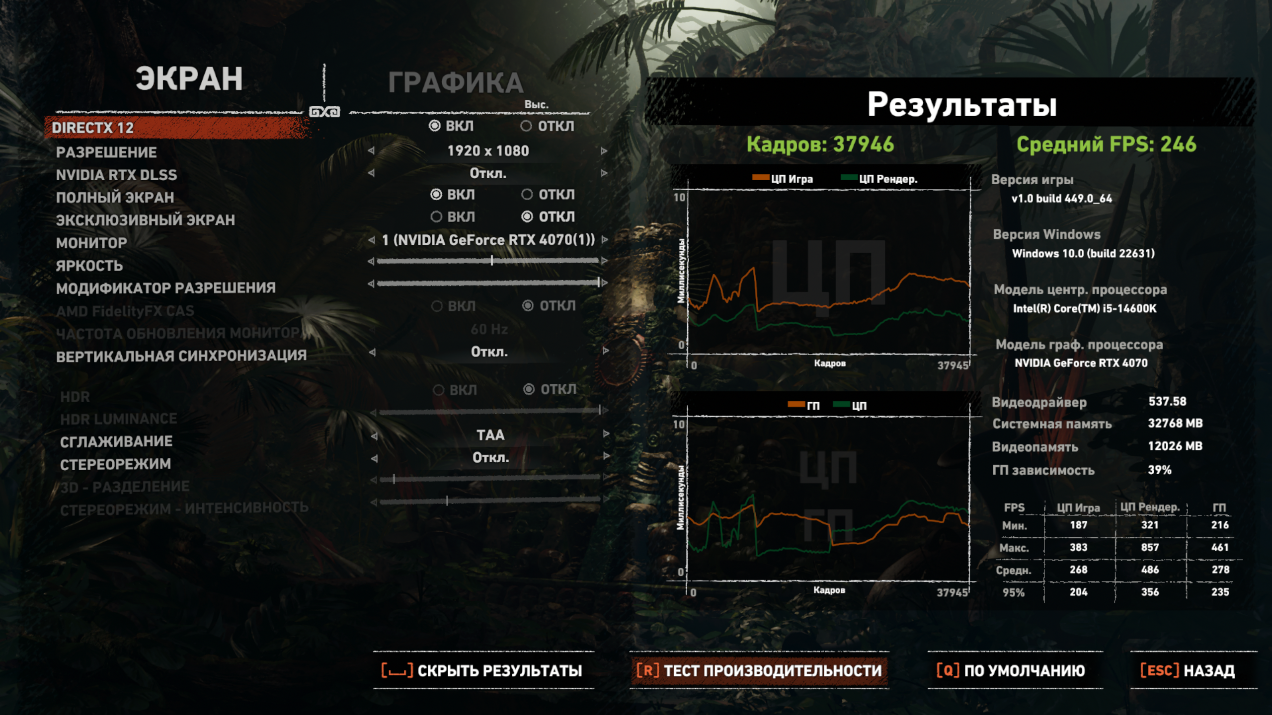

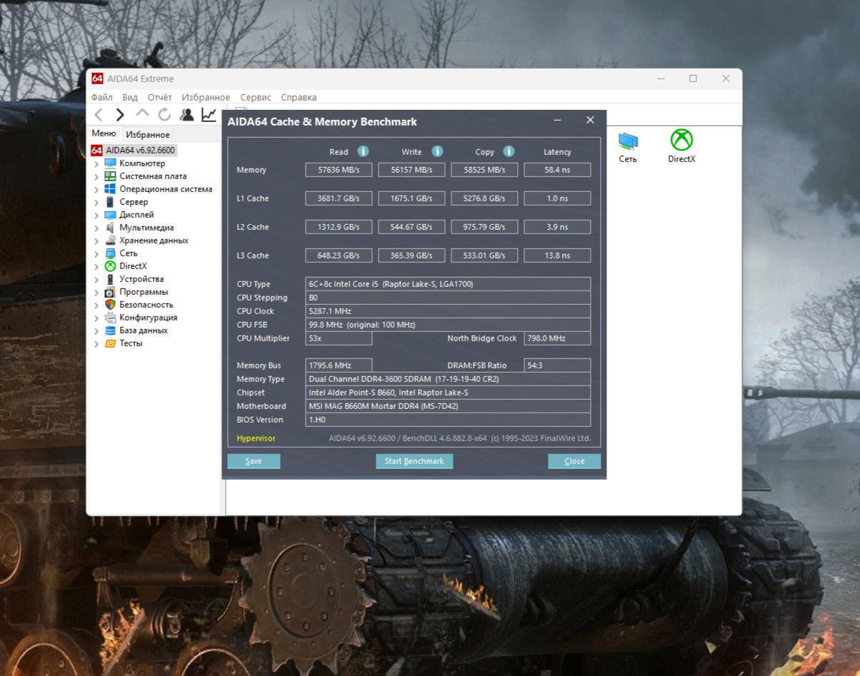

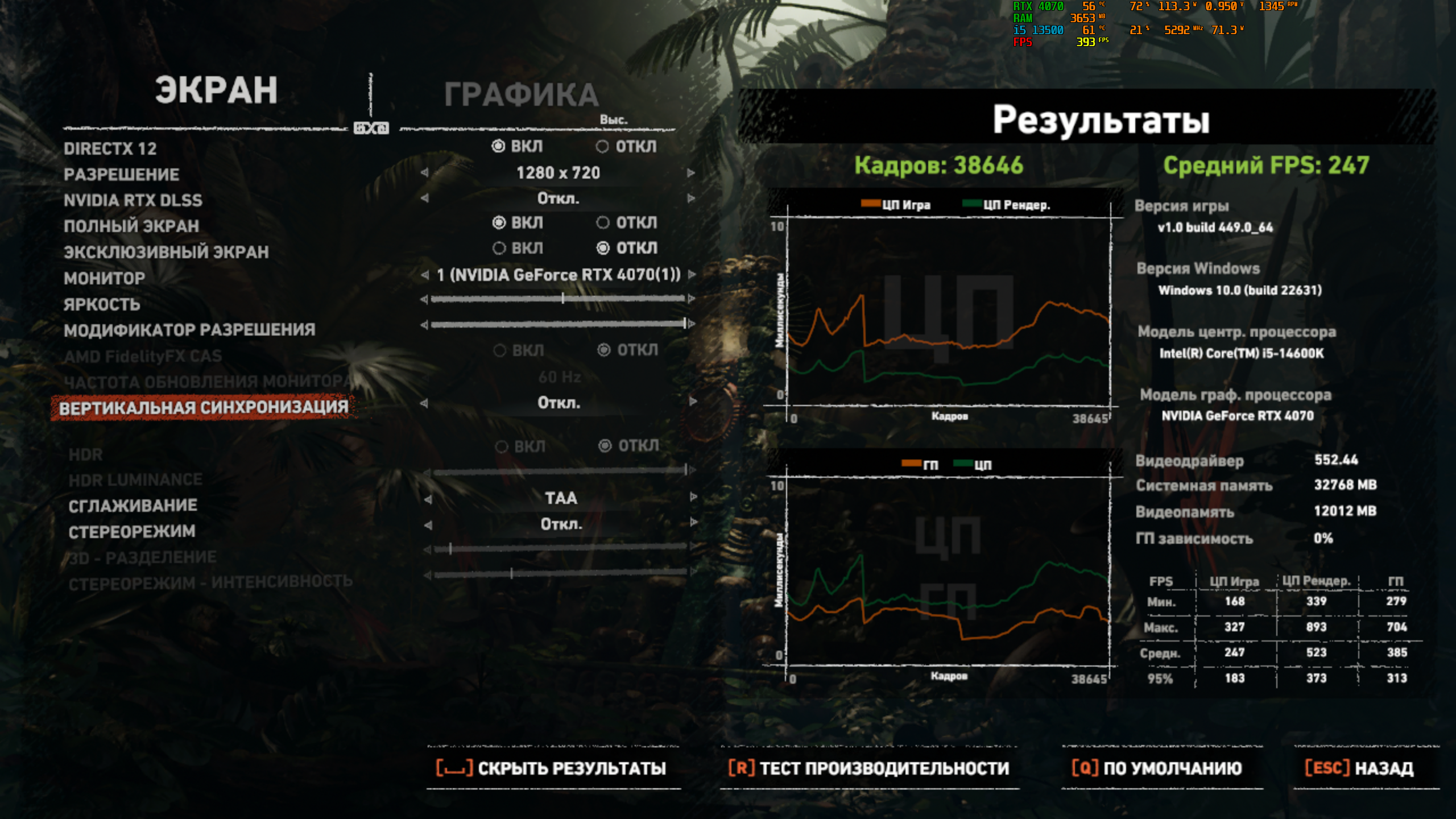

еще кстати протестировал в ларке, а то в теме цпу мне доказывали что ты ничего мол не получишь сменив ddr4 3600 cl17 нa ddr5 6400, типа прирост будет только от ddr5 7200+ а да, ты мне это и доказывал ))))
ViRusZxZx писал(а):
Потому что ДДР5 начинается, как я ранее повторял от 7200 мгц, всё что ниже - это полный мусор.
MurkLyaMurk писал(а):
Любая адекватная настроенная ДДР4 будет лучше любой ДДР5, потому что ДДР4 работает в гир 1 и 1к1, а ддр5 работает в гир2 и 1 к 2, т.е условные 6000 это те же 3000 ддр4, только с конскими таймингами. И чем выше частота тем будет ниже лэтенси на ддр5, но чтобы добраться до адекватных чисел Ns вам придется гнать память выше 7000 мгц, всё что ниже будет показывать средние цифры.
aida64 14600k + ddr4
Снимок экрана (93).png [ 1.03 МБ | Просмотров: 1907 ]
Ларку тестил в 1080р 720р
14600k + ddr4 3600cl17
Снимок экрана (91).png [ 3.85 МБ | Просмотров: 1907 ]
Снимок экрана (90).png [ 4.5 МБ | Просмотров: 1907 ]
14600k + ddr5 6400cl32
Добавлено спустя 32 секунды:
Снимок экрана (13).png [ 4.49 МБ | Просмотров: 1907 ]
Снимок экрана (12).png [ 3.84 МБ | Просмотров: 1907 ]
Добавлено спустя 3 минуты:
а вот это i5 13500 + ddr4 3600cl17
Снимок экрана (81).png [ 3.87 МБ | Просмотров: 1907 ]
Снимок экрана (80).png [ 4.51 МБ | Просмотров: 1907 ]
14600k + xmp 6000cl30 дает фпс 1 в 1 как 14600к +ддр4

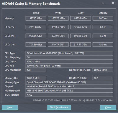

Откуда: Дремучий лес

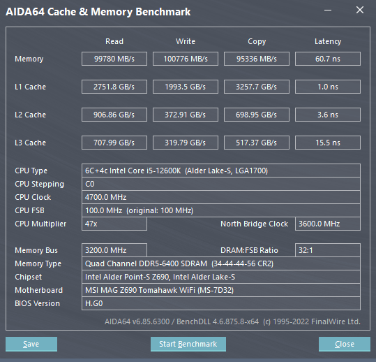

tourer2jz просто сам сравни, вот мои 6400 с 12600к и твои. У нас одинаковые результаты, только факт в том, что твой 14600к лучше моего в 1.5 раз. Тайминги у меня выше твоих, к слову. Только у меня tREFI грамотно настроен. :writer:
Значит что-то у тебя не то..
cachemem4.png [ 91.09 КБ | Просмотров: 1900 ]

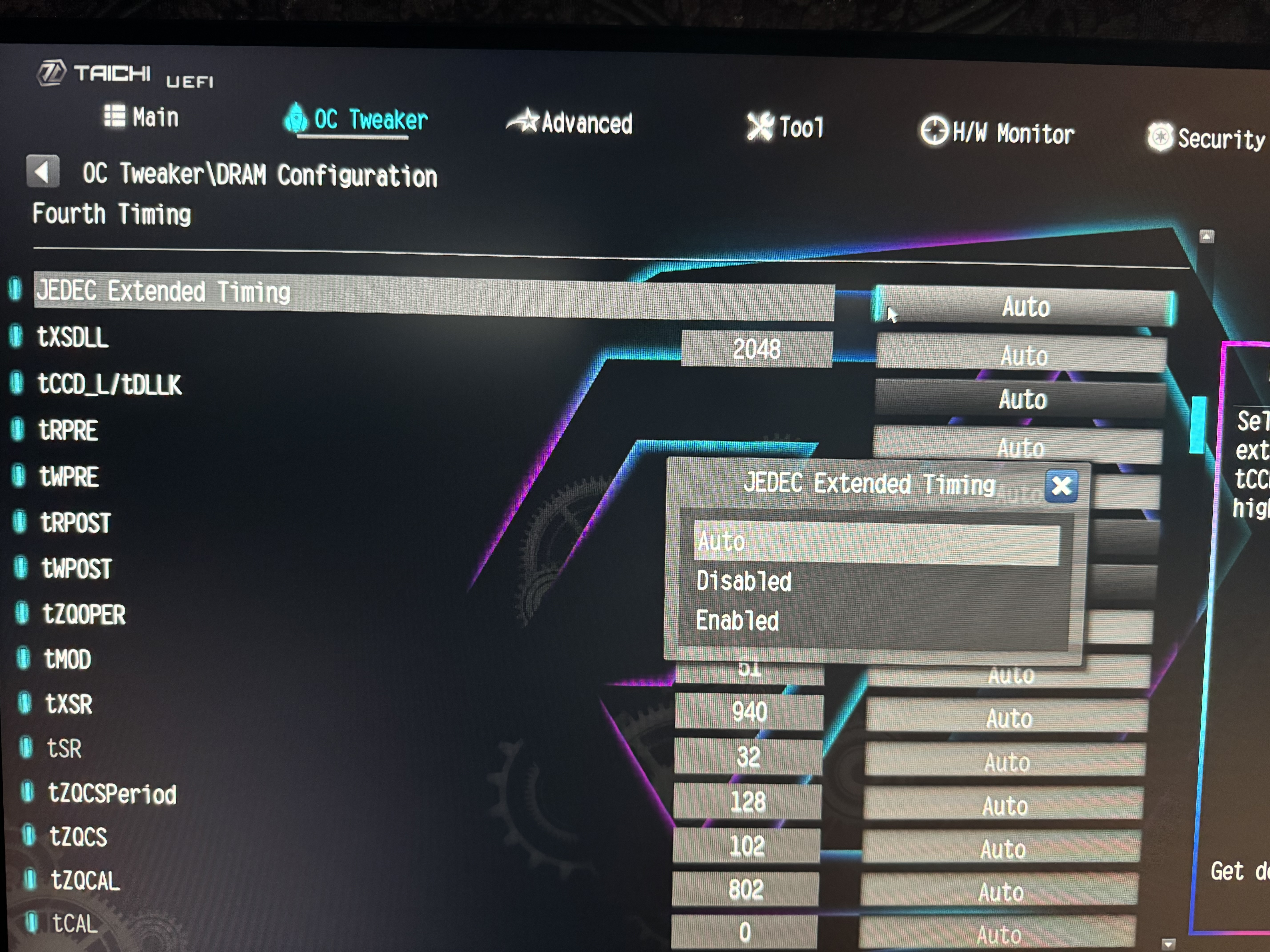

MurkLyaMurk и с этим гипервизором хреновым надо разобраться
Добавлено спустя 3 минуты 18 секунд:

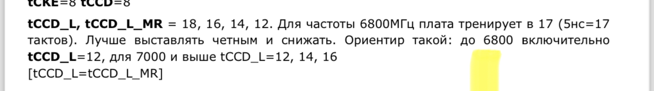

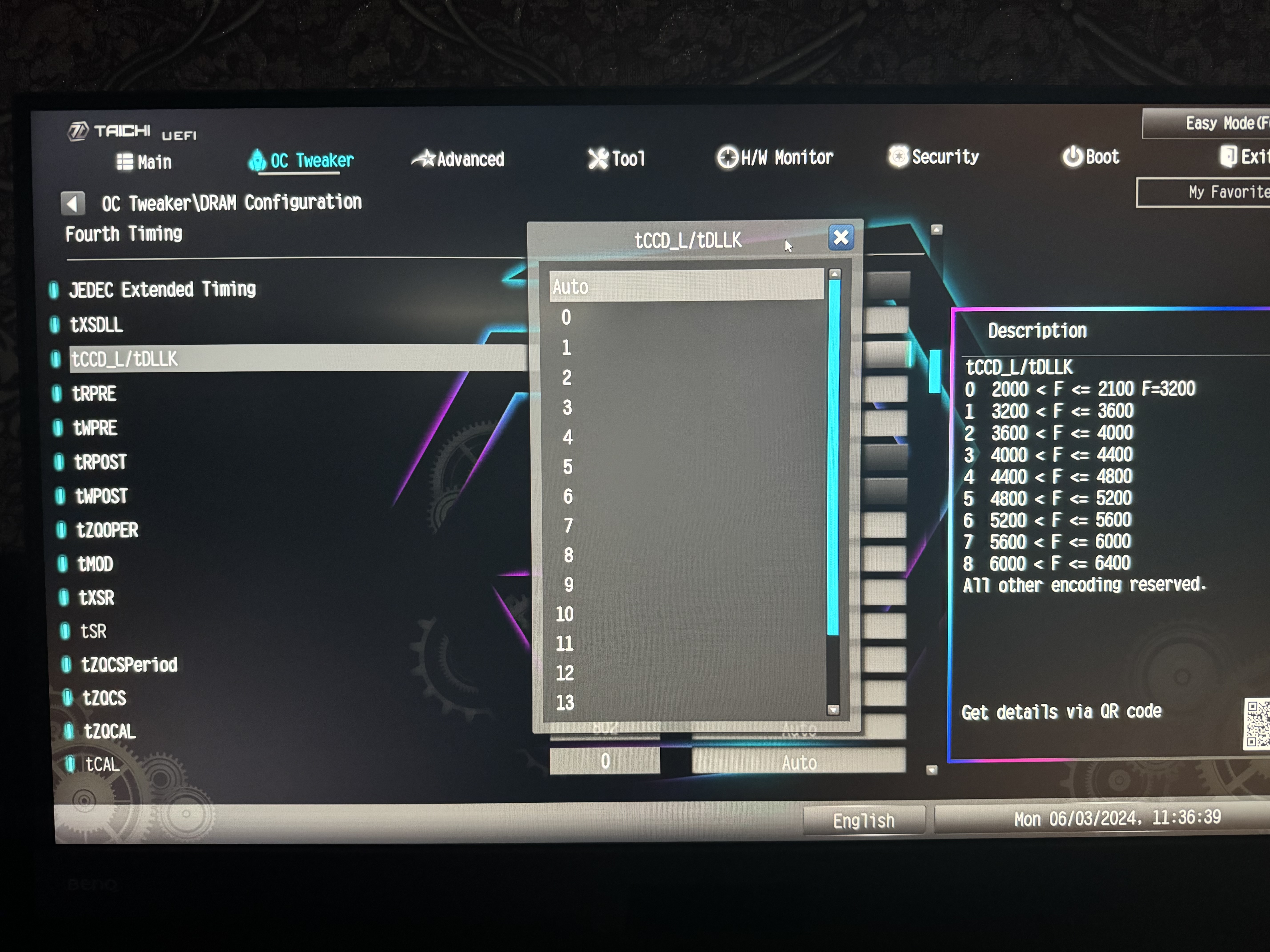

MurkLyaMurk просто в гайде есть такая тема с таймингами tccd
IMG_1610.jpeg [ 80.86 КБ | Просмотров: 1882 ]
У меня нет такого тайминга, но есть такой, и тут черт ногу сломит )))
IMG_1612.jpeg [ 4.15 МБ | Просмотров: 1882 ]
