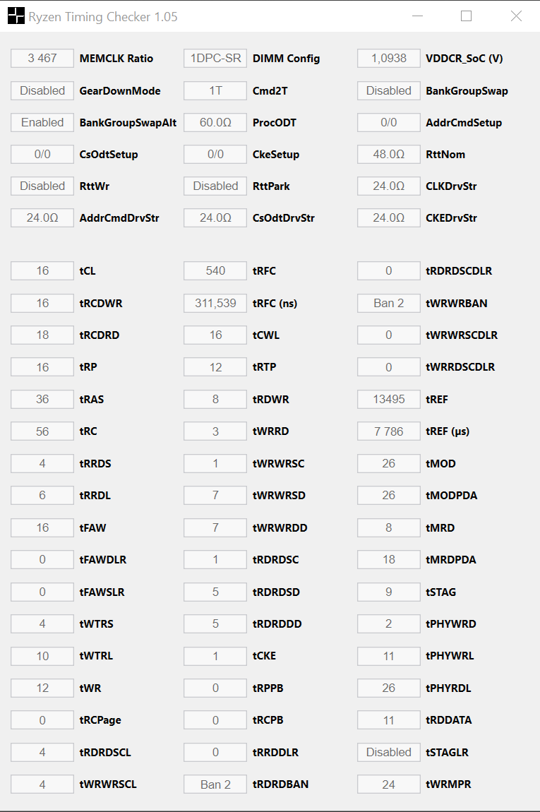

Remarc , lDevilDriverl
вот ещё кое чего подправил, тесты прохожу
V1.4
Screenshot_1.png [ 64.86 КБ | Просмотров: 509 ]
Screenshot_2.png [ 448.55 КБ | Просмотров: 509 ]
•R7 5700X•MSI B550-A PRO•RTX 5070•Ballistix BLS16G4D30AESB•
•SEASONIC SSR-650FX•Deepcool AG620•Fractal Design Define S•
Регистрация: 10.03.2018
Фото: 4
bigmotor
tWTRL 8 не идет?
Ryzen1600x smt off //asus-rog b350-f//1080ti jetstream 1900/11400/1v// FlareX3200-GFX @3067cl12 //QuickFire TK RED
Регистрация: 30.04.2013
V1.4
у тебя тоже twr низкий trtp высокий,trfc ниже не делается?450 например
AM5 R7 7700=6050Mhz air WR
Регистрация: 10.02.2010
icebeltik на 1.39-1.4 нет
Remarc попробую, я каждый день уделяю ковырянию памяти по часу, сегодня вечером ещё ковырну. Пока все эксперименты на 3466 были на напряжении 1.39, 1.4 только сегодня поставил и то для подстраховки, и soc поднял до 1.1
