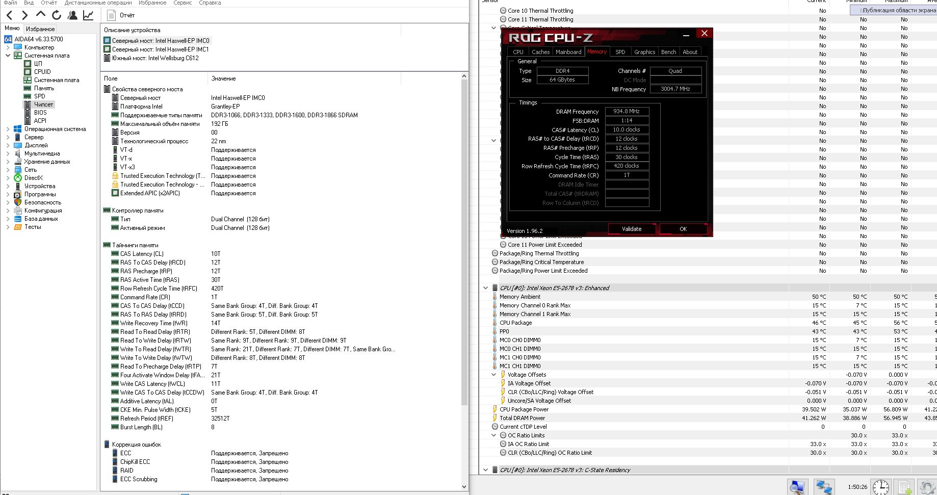

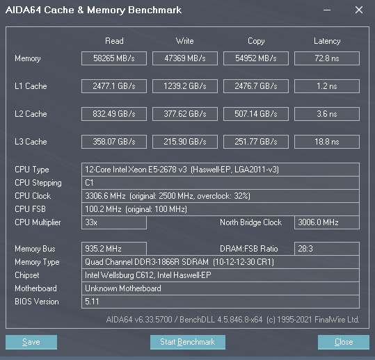

Регистрация: 07.11.2018
BOBKOC попробовал поиграть в игру на 1600 11-11-11-30 всё остальное на авто фпс просел ощутимо задержка ужасная 82,5ns, не стал с этим мириться и сдаваться, перепробовал очень много вариантов удалось заставить память работать стабильно на 1866Мгц в четырёх-канале, для этого пришлось tRFC поднять не слабо и поставить на 420, стресс-тест tm5_ Xyligano&co прошёл стабильно без ошибок и синек 60 минут и 15 секунд с такими таймингами: 10-12-12-30-14-420-5-7-7-21-42-10 Refresh-rate 32512, дольше не стал грузить этого с головой хватит так как тест tm5 грузил все потоки на 100% и все 64гига памяти свободно из них было только 750мб-1000мб заодно и стабильность анлока потестил, я комп нагружаю максимум только играми. ВОВКОС спасибо тебе огромное ты реально профи в этом деле твои тайминги и под тайминги идеально мне подошли, пробовал немного изменять их это приводило к ошибкам или синьке, благодаря тебе у меня теперь частота 1866 в 4-канале с нормальными скоростями и задержкой, рефреш выставленный на 32512 ни как не влиял на стабильность а вот от него прирост скоростей и снижение задержки ощутимое.
вовкос.png [ 68.83 КБ | Просмотров: 2798 ]
Добавлено спустя 9 минут 2 секунды:
BOBKOC писал(а):
надо было обратить внимание на температур
у меня не показывает температуру модулей или материнка не поддерживает или нет поддержки в плашках памяти, поддержка ECC вроде выключена в аиде так написано в биосе нету пункта включения да и не нужен он мне.
BOBKOC писал(а):
первый тайминг(tCL) подстраивай под последний(tCWL, больше 10 если поставить его, по идее не загрузишься уже)
так точно если поставить tCWL 11 то уже не грузиться система.

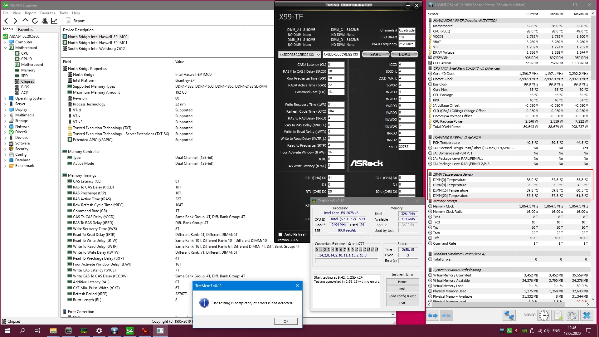

dialex1 писал(а):
не показывает температуру на ней
такого нет чтоль, обычно на серверной всегда есть
TM5+2678v3+4х8GB(2r)DDR3_EccREG_2G&HYKO&rev.D@2133((in bios 9(8 в asrock)-10-10-22-10(8)-104-4-5(4)-5(4)-16-32-8)  41-39 & 6-6))_3.jpg
TM5+2678v3+4х8GB(2r)DDR3_EccREG_2G&HYKO&rev.D@2133((in bios 9(8 в asrock)-10-10-22-10(8)-104-4-5(4)-5(4)-16-32-8) 41-39 & 6-6))_3.jpg [ 954.22 КБ | Просмотров: 2764 ]
