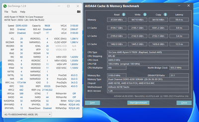

anta777, хотел сказать спасибо за множество полезных сообщений в форуме и помощь Хулигану в его
инструкции(очень помогает многим), жалко, что тут нет возможности ставить +...

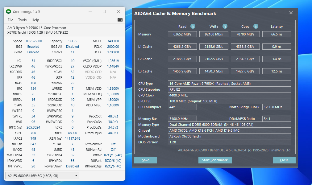

У меня редкая для AMD форума память 2x48ГБ (на днях пришла) : F5-6800J3446F48GX2-TZ5RK, видимо dual rank.
https://www.gskill.com/product/165/374/ ... 8GX2-TZ5RK
На стикере 20M в конце, как понимаю Hynix M (m-die).

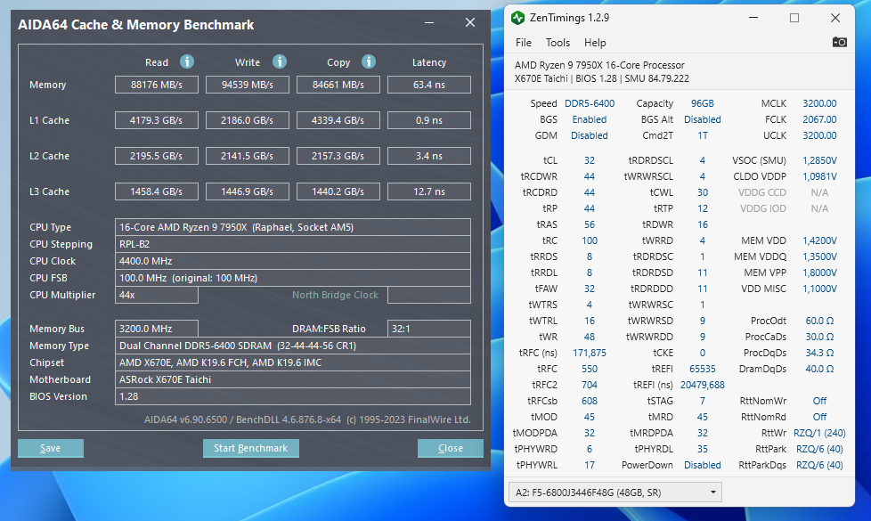

Настроил на 6000, просьба посмотреть, что можно поправить/улучшить.
На 6400 в систему входит, но в superlight2.cfg ошибки, будет время поковыряюсь,
хотя настроенной 6000 для работы-игр хватало(ранее была 2x32GB).
6800 c 1/2 запустилась, работает - не проверял пока, но без настроек не шустрая по пропускной.
Сейчас процессор на фиксе 4400, пока память настраиваю.
С такими настройками стабильно отработал TM5 10 проходов c extreme@anta777.cfg (15 часов крутился :) ).
DDR5_6000_2100.png [ 240.72 КБ | Просмотров: 2704 ]
tRFC с 480 не работает(m-die таки).
Нет однозначности с некоторыми параметрами, по которым в инcтрукции указано,
что делать для однорангов и непонято что для DR.
Цитата:
правило: tWRRD = 1 (для всех случаев использования двух планок памяти SR)
тайминг существует только для DR и четырёх планок памяти (в этом случае поиск через простой перебор до минимального значения, крайне важно использовать не только tm5 но и линкс - тайминг оказывается прямо влияние на производительность)
tWRRD = 4 - пробовать уменьшить?
Эти стоят в Auto и равны 9 :
tRDRDSD, tWRWRSD
tRDRDDD, tWRWRDD
Эти вообще не трогал в авто стоят, стоит ли менять? -
ProcOdt
ProcCaDs
ProcDqDs
DramDqDs
RttNomRd
RttNomWr
RttWr
RttPark
RttParkDqs

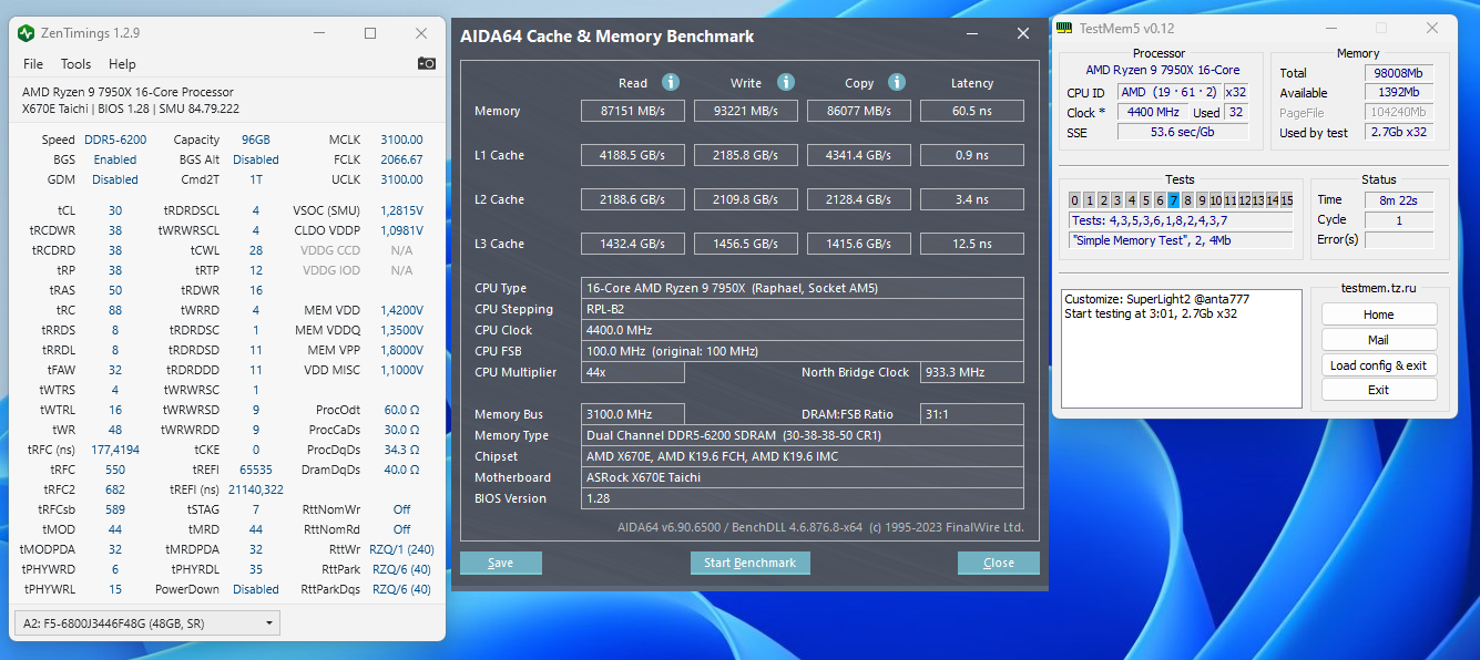

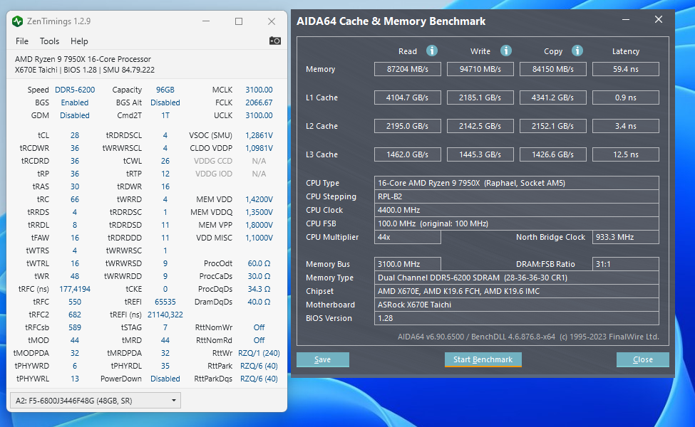

на старых настройках изменил на 6200/2067 - комп не стартанул, зависло на 47 коде.
Сбросил биос кнопкой, вернул профайл, изменил на 6200/2067, и увеличил tRFC - 550 (было 495), система загрузилась.
Может потом можно будет уменьшать tRFC , подбирая чтобы работало.
6300 - там нет такого выбора, да и мне если 6200 стабильными можно будет настроить больше и не надо.
С этими настройками ТМ5 суперлайт дал ошибку на 4м тесте, а потом комп рестартанул :).
DDR5_6200_2067.png [ 243.28 КБ | Просмотров: 2651 ]

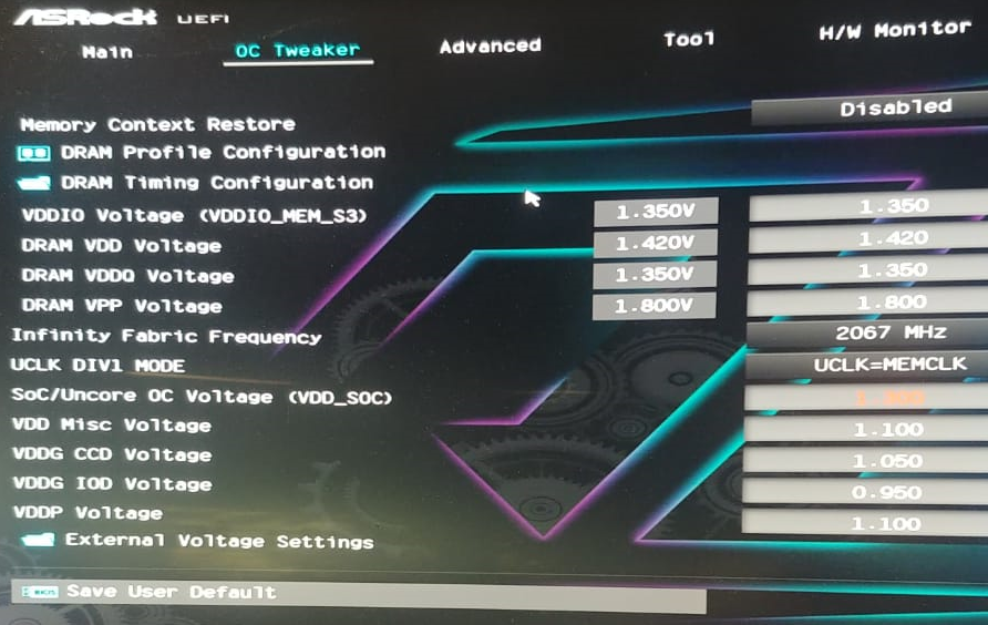

Забыл сказать, также сделано во многом по твоим рекомендациям в форуме:
GDM - Disabled
PDM - Disabled
ECC- Disabled
DFE Read Training - Disabled
Address Hash Bank - Disabled
BankSwapMode - Swap APU
Что менять?
Сделать первичку 30-38-38 ?
сейчас поменяю, забыл про
tRAS=tRCD+tRTP
tRC=tRAS+tRP
RRDS=8
RRDL=8
FAW=32

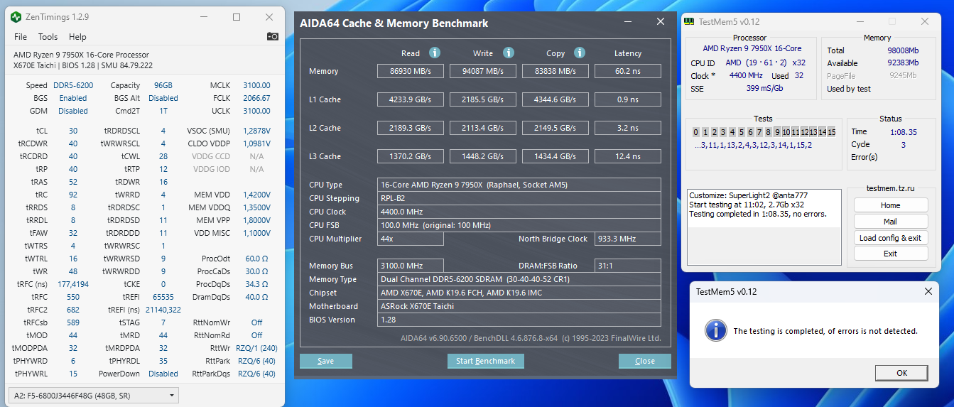

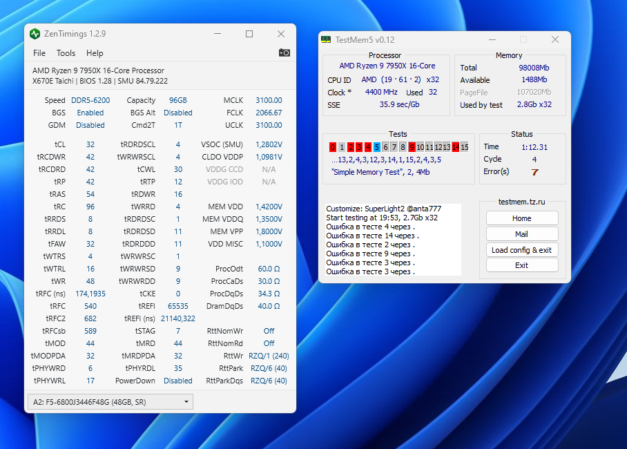

увеличил тайминги первичные, было 28-36-36, поставил 30-38-38. TM5 Superlight2 пока идет, проскочил 4 тест
DDR5_6200_2067_303838.png [ 381.02 КБ | Просмотров: 2639 ]
Долго тесты идут на 96ГБ, экстрим вообще 1.5 часа на цикл.
А таки рано радоваться на 3м тесте ошибка вышла на 16й минуте - еще идёт тест.

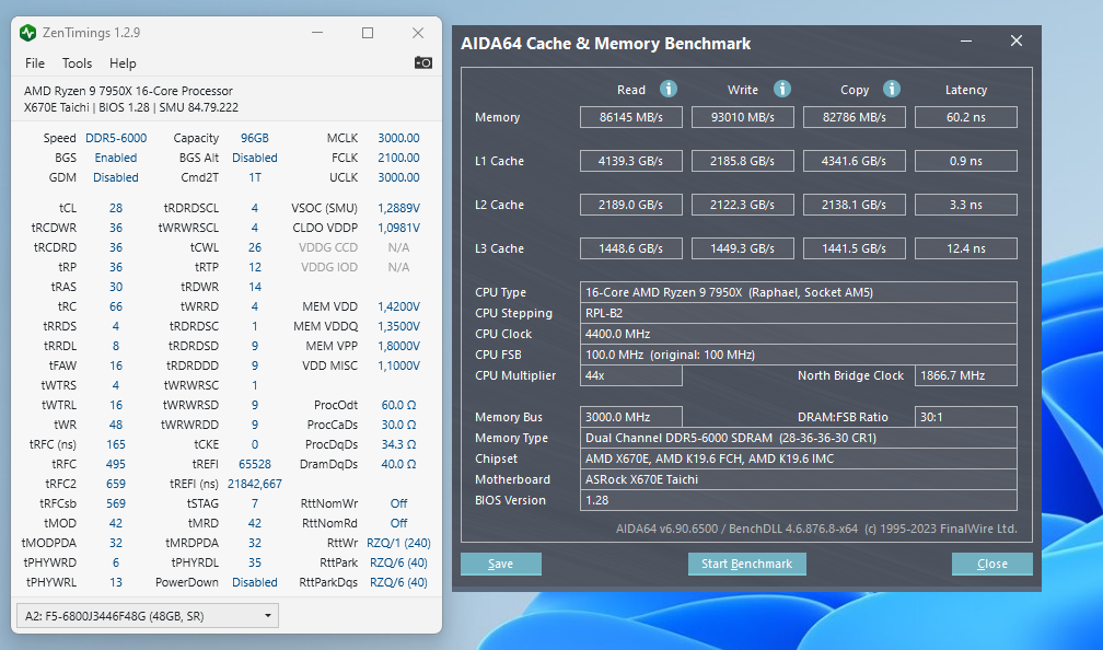

Запустил ТМ5 по новой, один цикл прошел, на втором на в 9м тесте ошибка.
Итого с новыми настройками 30-38-38 в суперлайте ошибки в 3м и 9м тестах.
Насчет температур - ведь на 6000 отработало 15 часов (10 циклов ТМ5 экстирм), а тут в суперлайте сыпется.
Можно конечно предположить что на 6200 больше греется, но не думаю, что намного.
Надо менять какие-то параметры, но если ещё снизить первичку, то производительность будет на уровне той,
что была на 6000 при 28-36-36.
C другой стороны F5-6800J3446F48GX2-TZ5RK DDR5-6800 CL34-46-46-108 1.35V 96GB (2x48GB) - память 6800 - должна на 6200 работать c приемлемыми таймингами.

anta777 писал(а):
Так для вашей памяти родные тайминги на 6200 - это 32-42-42 на 1.35V.
А где посмотреть можно?
И что там для 6400?
Профиль XMP только один, на 6800.
Запись почему-то плавает от 92.5ГБ до 94.
30-40-40 TM5 Superlight прошел три прохода.
DDR5_6200_2067_304040.png [ 306.16 КБ | Просмотров: 2528 ]

anta777 писал(а):
Так на 6800 считаете тайминги в наносекундах, затем переводите на любую частоту.
Или еще проще - новую частоту делите на 6800 и результат множите на каждый тайминг в тактах.
вот же блин, ведь просто... - спасибо.
Попробовал 6400, с 32-44-44 на суперлайте винда ребутнулась, латентность выше....
DDR5_6400_2067_324444.png [ 255.5 КБ | Просмотров: 2502 ]
Добавлено спустя 6 часов 2 минуты 13 секунд:
anta777
Стабильные 28-36-36 на 6000 не вписываются в расчет.
Хотелось бы заставить работать на 6200, и желательно на 30-38-38 :)
Рекомендации?
Поставил 32-42-42 для 6200, ошибки.
DDR5_6200_2067_324242_err.png [ 422.02 КБ | Просмотров: 2439 ]
Вольтаж задран пока, SOC 1.3, на старой памяти 2x32GB был очень низкий SOC
Volt.png [ 677.22 КБ | Просмотров: 2439 ]
Пробовал 6800 - выбрал XMP профиль, увеличил tREFI, снизил tRFC - система загрузилась, пропускная примерно как на настроенной 6000.
6800_XMP_tREFI_48000.png [ 273.39 КБ | Просмотров: 2439 ]
Но на тесте система слетела с 6800.
XMP профиль поменял "Processor ODT drive impendance" (ProcOdt)с авто на 48ohm и
"Dram DQ drive strengths" (DramDqDs) с авто на 48ohm.
Обратил на эти параметры внимание, потому что тут в ветке по 4х32ГБ человек объясняет, что
надо было поменять эти параметры, чтобы заставить работать память на 6000.
6000 - проблематично получить на 4x32ГБ, отчасти поэтому я выбрал 2х48ГБ( 96ГБ хватает для моих задач).
