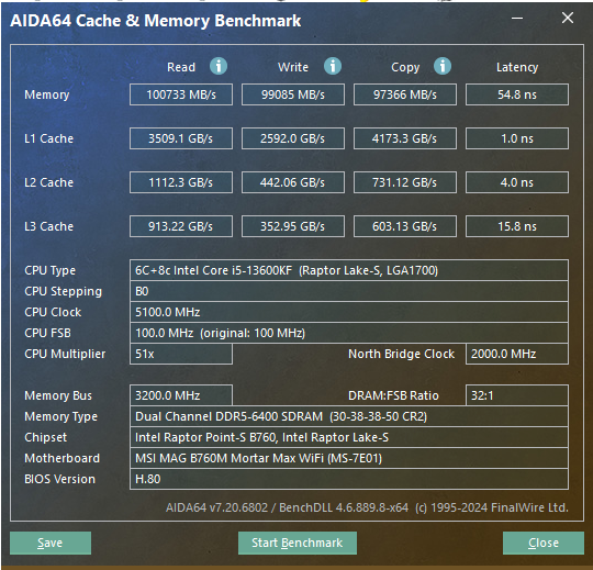

Регистрация: 06.06.2024
Это нормально? ничего не пережато???
изображение_2024-06-10_105645329.png [ 232.57 КБ | Просмотров: 891 ]
